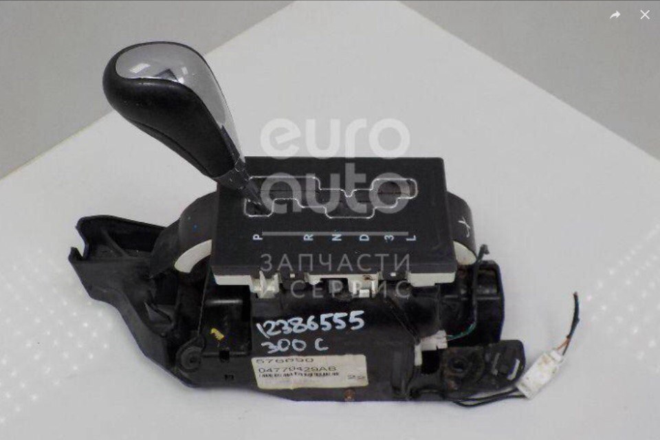

нужен селектор акпп у меня америкос 3.5
кто вкурсе от 2.7 америкоса или 2.7 европа подойдет???

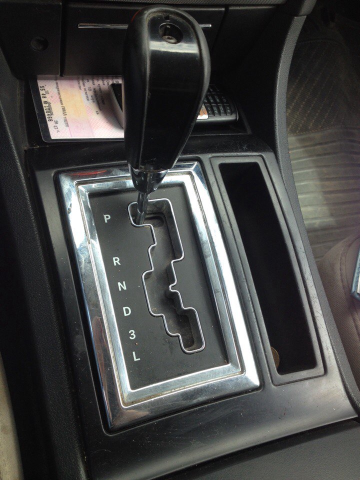

Сообщение #257
друзья подозреваю селектор акпп начал глючить на лимо, катал последние свадьбы и бывают моменты когда лимо то не едет то дергается вообщем глючит коробка... поменял масло пару дней все норм потом те же симптомы потом заметил когда проявляются недостатки работы акпп то на приборке там где P,R,D,3,L то каждый из значений в квадрате и все моргает , при обычной эксплуатации ставишь селектор на D то на приборке D выделенна квадратиком а тут разом все
знакомые диагносты сказали что походу селектор глючит и из за этого акпп работает не корректно
теперь вопрос у меня лимузин америкос 3.5 коробка не типроник
подойдет ли селектор от 2.7 америка или 2.7 европа
может кто то сталкивался уже с подобным

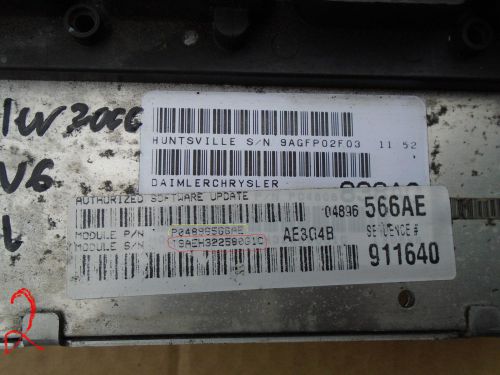

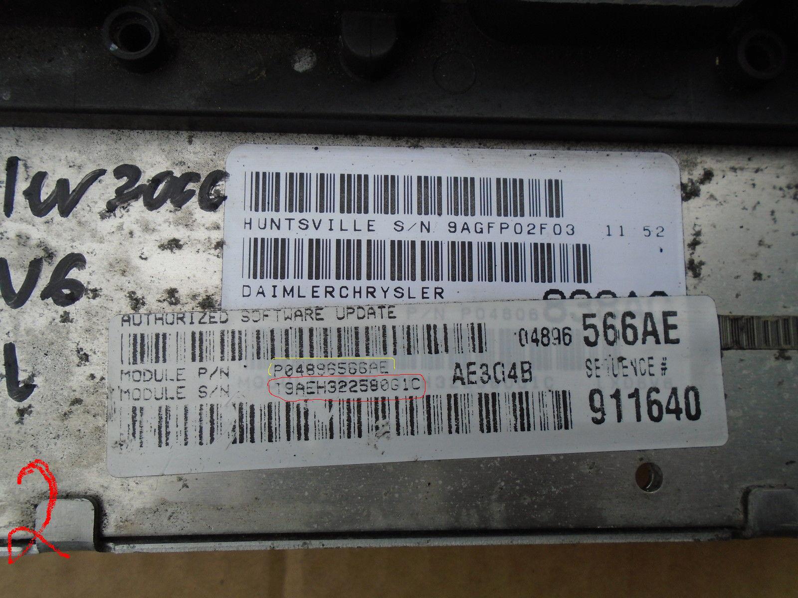

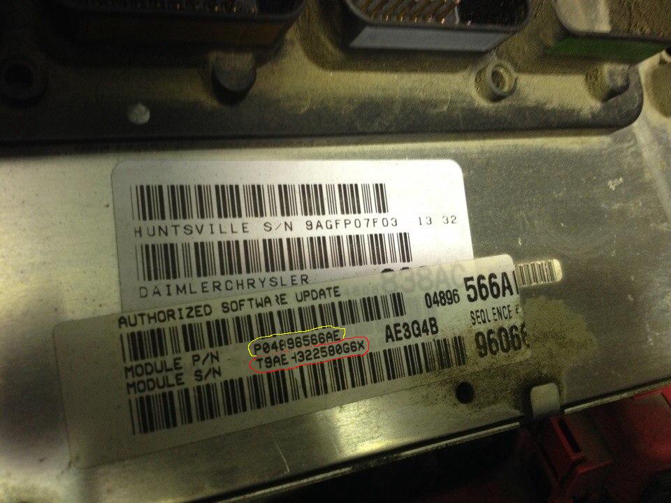

Сообщение #255

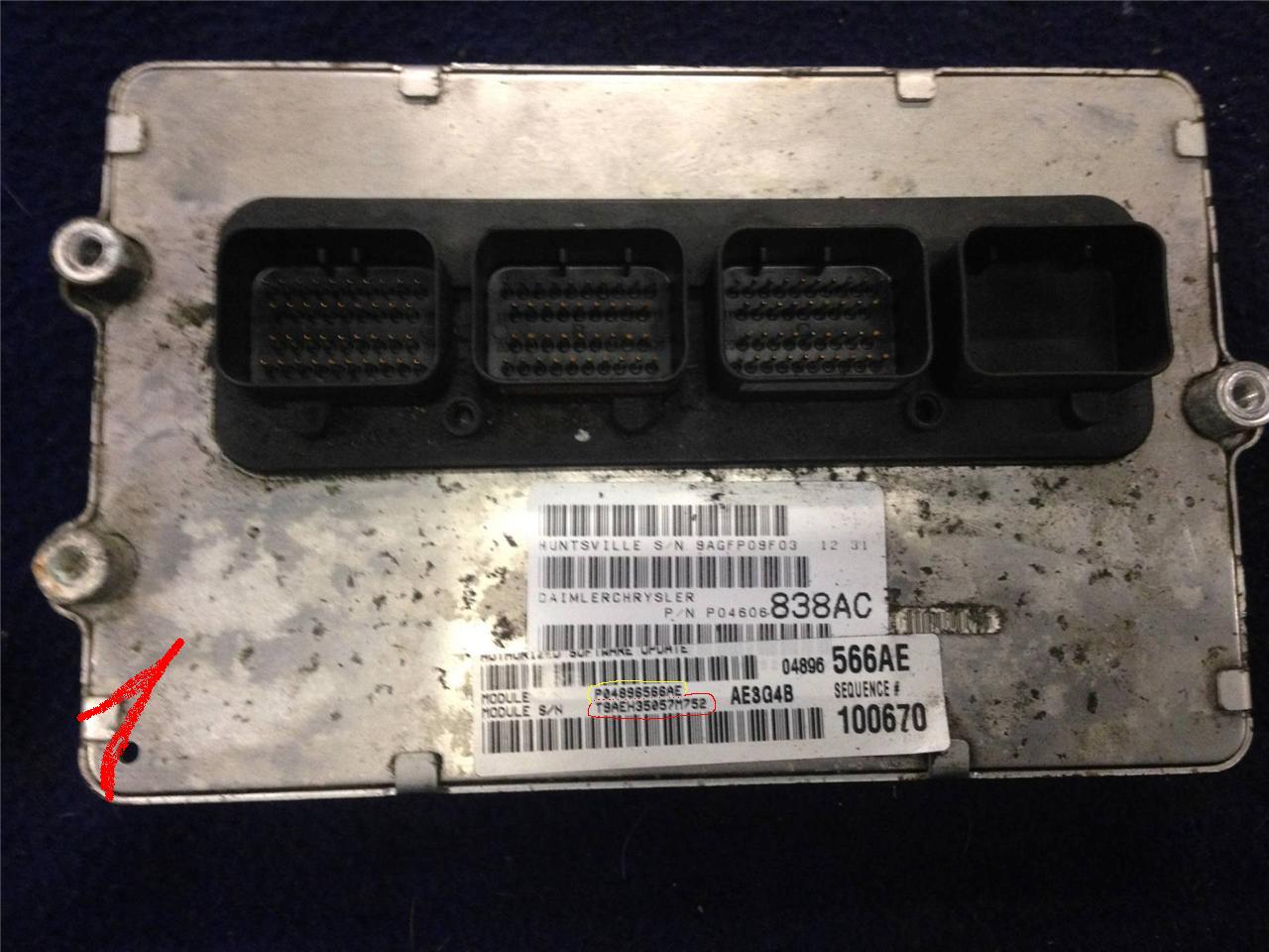

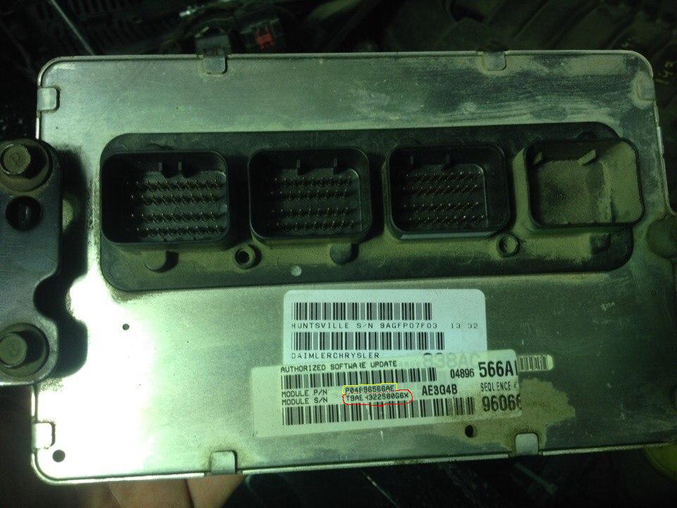

Mihiti можно фото блока???
и такой вопрос может знает кто как его правильно подобрать???
номер моего блока p04896566ae на ебей номер вбиваешь он предлагает пару вариантов, но там еще куча номеров на нем
фото выложил еще двух блоков и подчеркнул на них номер(красным) который отличается на что он влияет???
машина стоит второй месяц сильно не спешу так как зимой ездить не планировал на нем,
и еще вопрос не могу пока найти в Омске кто мне его перепрошьет никто не хочет браться, думаю что еще менять надо вместе с ним чтоб просто поставить от другого авто и все работало сразу замок или еще чтото , ???
или вообще голову не греть в МСК в ремонт отправить этот блок

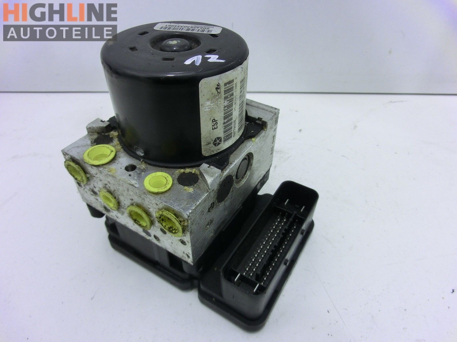

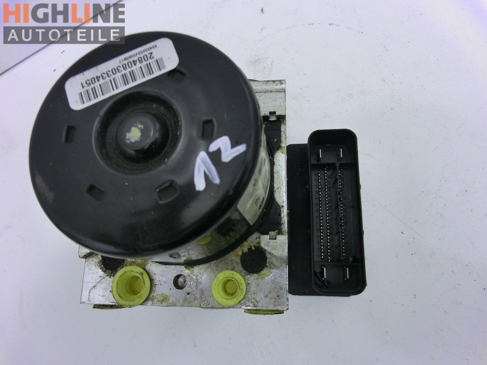

и может кто то сталкивался как снять моторчик блока ESP на европейце??? горит абс,ESP думаю щетки проверить норм или нет может конечно блок управления двигателя мой моросит а может и щетки!
ключом ошибки проверял все норм не ругается !
(на американце 2004 год сам менял так там моторчик на двух болтиках под звездочку был открутил поменял и все а тут смотрел смотрел так и не понял как его разобрать....

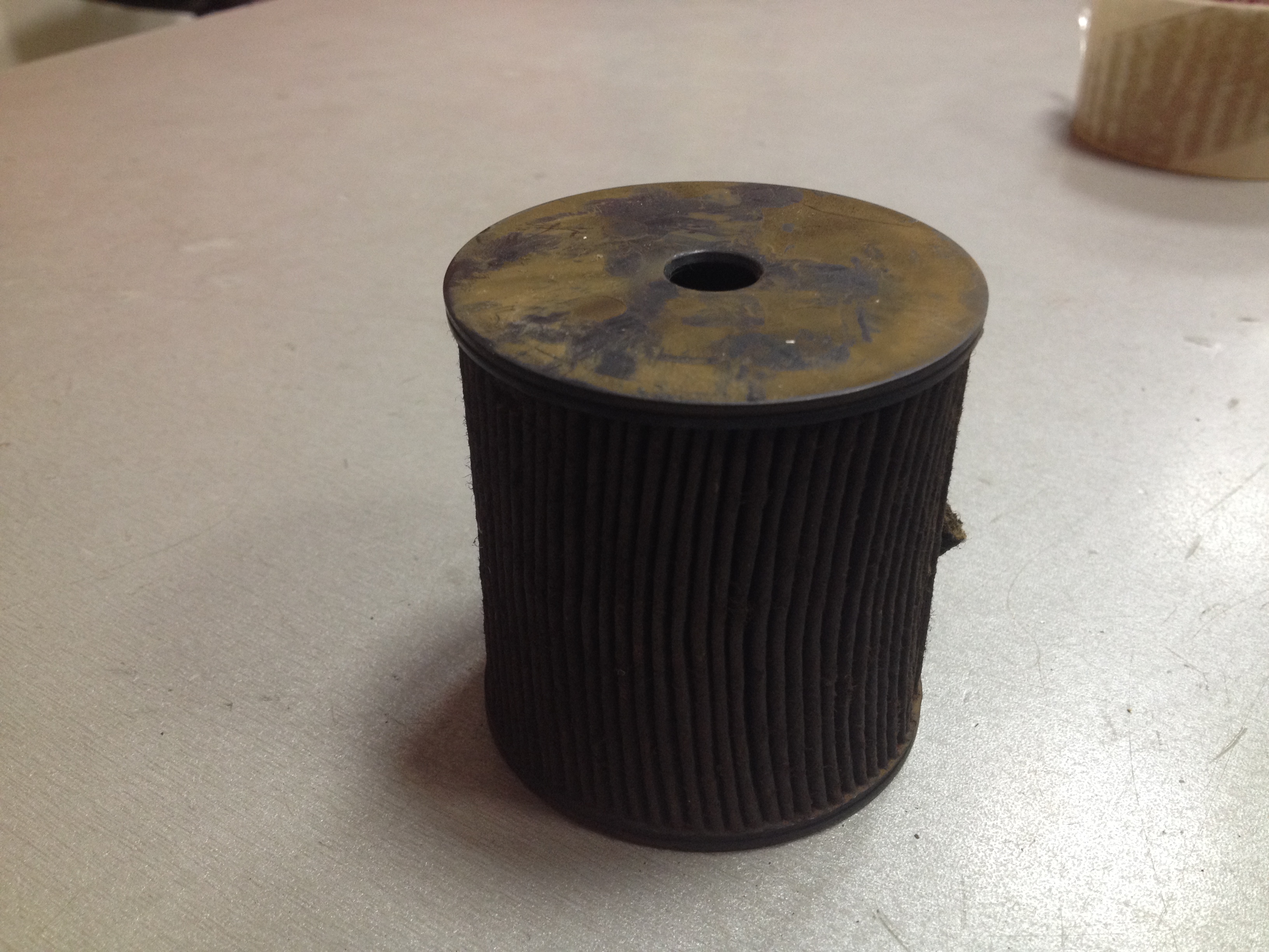

Поставил на своего 300с 3.5 мотор новый бензонасос и Филтр , хочу в старую колбу собрать чтоб лежала Прозапас!
От чего подходит на них катридж????
