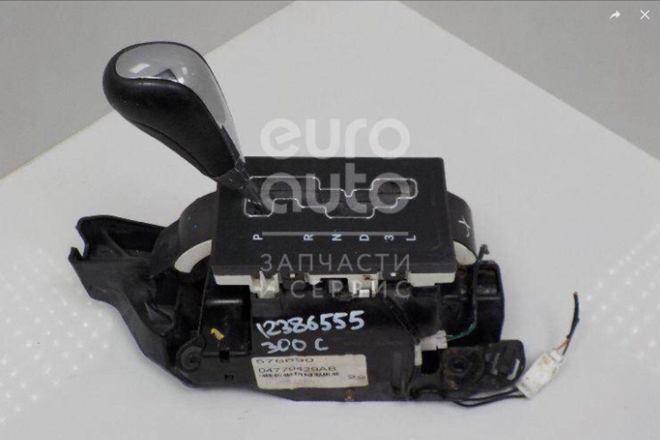

друзья подозреваю селектор акпп начал глючить на лимо, катал последние свадьбы и бывают моменты когда лимо то не едет то дергается вообщем глючит коробка... поменял масло пару дней все норм потом те же симптомы потом заметил когда проявляются недостатки работы акпп то на приборке там где P,R,D,3,L то каждый из значений в квадрате и все моргает , при обычной эксплуатации ставишь селектор на D то на приборке D выделенна квадратиком а тут разом все
знакомые диагносты сказали что походу селектор глючит и из за этого акпп работает не корректно
теперь вопрос у меня лимузин америкос 3.5 коробка не типроник
подойдет ли селектор от 2.7 америка или 2.7 европа
может кто то сталкивался уже с подобным
Селектор у нас тупо механика и он тут ни при чем. АКПП падает в аварию у тебя. Другой вопрос, почему. :dontknow:

michael230 ты прав разобрав его понял что в нем нет совсем ничего тупо тросики тянет и все
