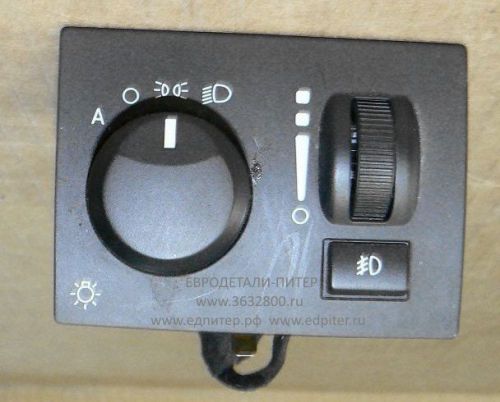

Всем привет! что бы темы не плодить ... спрошу тут . и тот же вопрос))) случайно ни кто не продает переключатель света и туманок? вот такой

честно говоря... я даже представить не могу что там может сломаться... регулятор интенсивности освещения это там самая сложная часть.. а так посредине тумблер (на противотуманки) и центральный бегунок.. и отдельно выход 12в на лампочку... если только напыление контактов накрылось... или окислилась вилка или её пайка... а так там просто нечему сломаться то... разобрать кинуть в СБС (спирто-бензиновую смесь) и пропаять всё хорошо... отмыть и намазать контактной смазкой... по типу ELECTrolube CG53a.

тут многие с этим сталкивались, перепаивали и потом опять всё через жопу работало.
Меняли переключатель целиком и проблема уходила.
Я свой поменял года 4 назад, Спасибо ЧукОлегу, подарил мне, всё работает и по сей день!

я пытался ремонтировать. не помогло. он глючит! сам в выключенном состоянии начинает включать и выключать свет! заведешь машину ... и начинается ...моргает и моргает

Ну если столкнусь с этой проблемой когда сам посмотрю а так-как проверить неначем... мой работает спорить не буду но честно скажу неверю в то что его нельзя починить... ибо он примитивен до ужаса....
