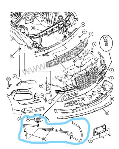

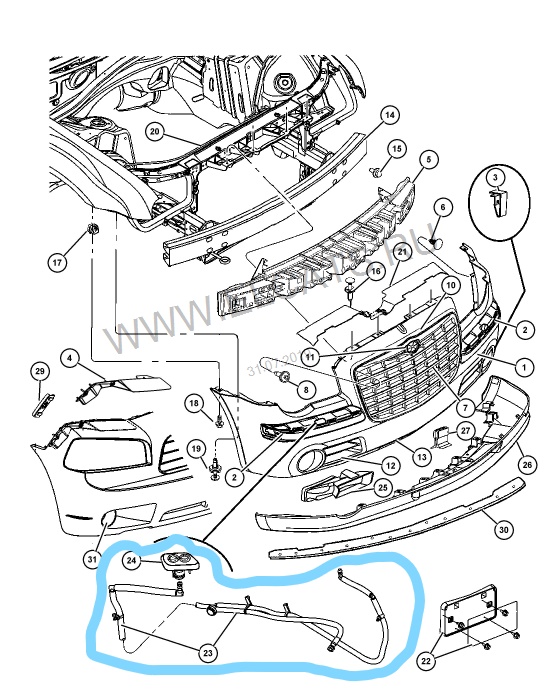

Тема: Шланги омывателя фар | 31 июля 2019 09:40
Может завалялись у кого шланги омывателя фар?
На картинке обведены.
Хочу восстановить. Фарсунки и накладки купил на али, насос тоже думаю там заказать, но если кто продаст/отдаст благодарен буду.
Можно конечно все "заколхозить". Но не хочу :smile:

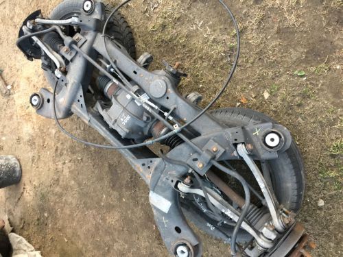

Тема: Куплю Диаблу | 25 июля 2019 00:52
Если просто поменять мосты коробка уйдет в аварию. Так как обороты от коробки и обороты снимаемые с датчиков АБС не будут совпадать (как то так, детально почему она в аварию уходит не изучал).
В Диабле есть функция - число главной пары.
Меняешь мост (всю балку в моем случае).
Выставляешь через Диаблу передаточное число моста.
Вуаля. Коробка работает.
Да на фотке балка от 5.7.
А еще там можно размер колес прописать, чтобы спидометр с 22 катками не врал.
