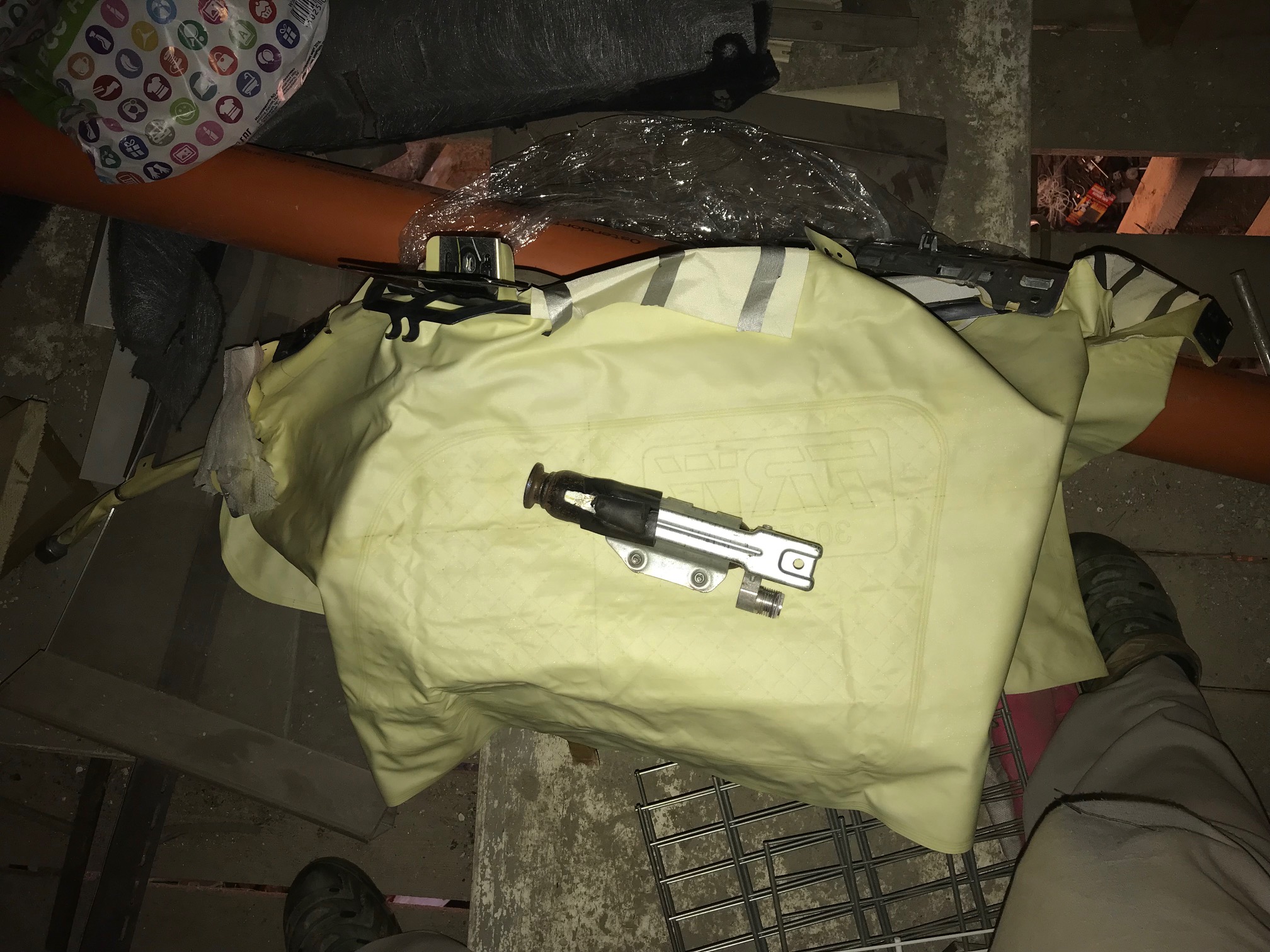

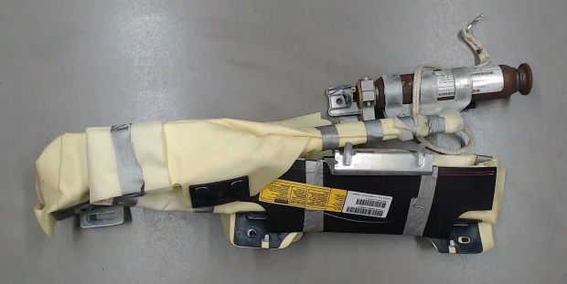

Ну вот тебе фотка целой. Это фотка с авито. Мои просто в стреч пленку завернуты. Влом разворачивать. Кстати стоит она там 1300 рублей!!! Ну кто тебе обманку ставить будет если путевая обманка стоит 2000-3000, а падушка 1300. :ok:
Моя один в один с этой фоткой.

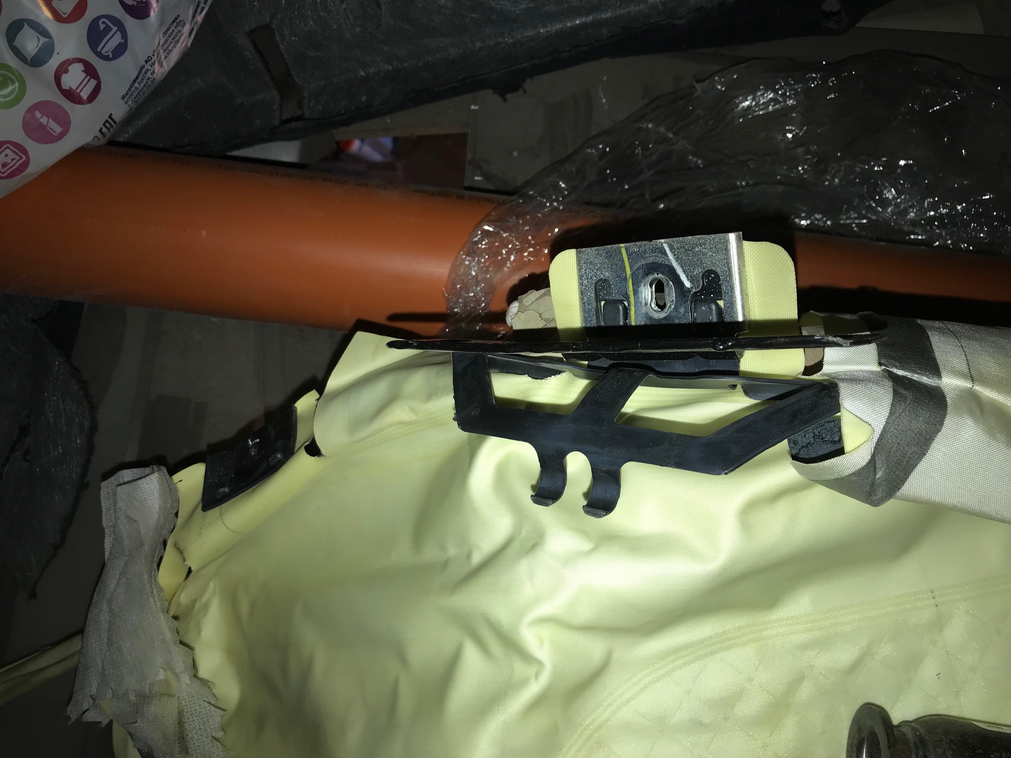

Вот фотки моей сработавшей:
Только что тебе это даст?

LedokolP
26 июля 2019 00:59
Сообщений: 59
Машина: 300с 3.5 Европа
Регистрация: 5.06.2018
Удачи.
Но ориентируйся на кузов а не на подушки.
Локера передние сними. Посмотри с боку(!) (не снизу) на лонжероны (если разрешат). Там технологические отверстия есть и их не симметричность сразу видна.
Загляни через решетку на переднюю часть бампера, там между усилителем и самим бампером должна быть пенопластовая вставка (ее обычно после удара не покупают).
Резинки (уплотнители) с задних дверей сними. Посмотри на ребро (соединения стали).
Если была бита, то там можно найти не заводские "точки", сварные швы, которых быть не должно.
А подушки это все фигня.
