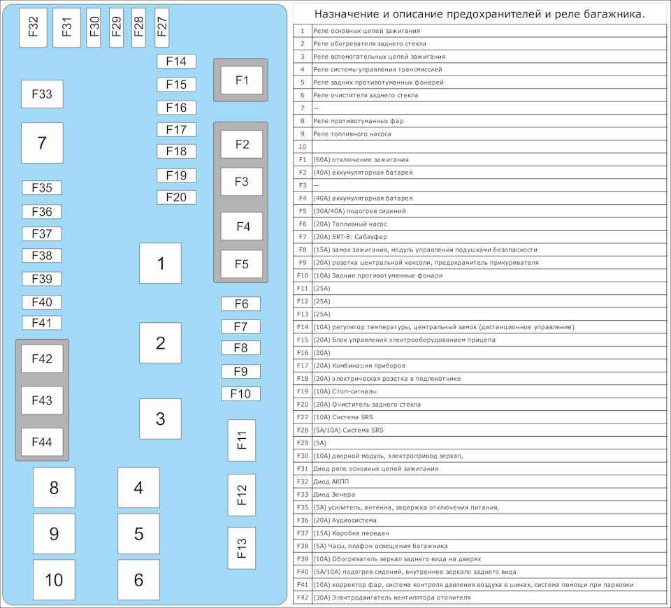

Вообще ситуация у тебя кране странная.
Как я понял не работают только три устройства:
1. Прикуриватель.
2. Розетка в консоли (это очевидно то, что ты называешь вторым прикуривателем).
3. Управление климатом.
Но все эти три устройства сидят на разных предохранителях.
Прикуриватель на 18 (20А).
Розетка на 9 (20А)
Климат на 14 (15А кажись).
Можно было бы предположить, что земля отвалилась, но у них и точки земли разные и находятся в разных местах.
А если бы погорел силовой пред не работало бы еще куча всего.
В качестве совета:
- не предохранители проверяй, а смотри приходит ли плюс на сам предохранитель (из предов контактики торчат) если нет - смотри силовые преды.
- Проверь есть ли земля на прикуривателе и розетке (проверяй не тестором, а лампочкой подключенной к плюсу.
