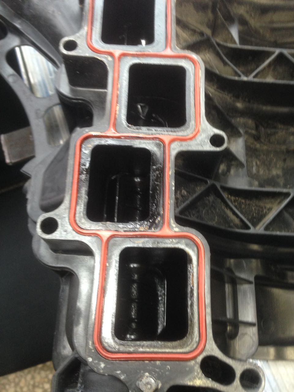

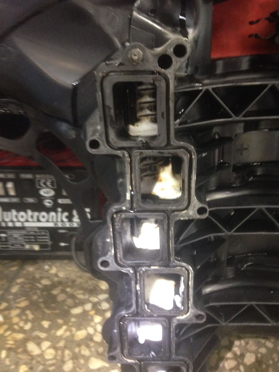

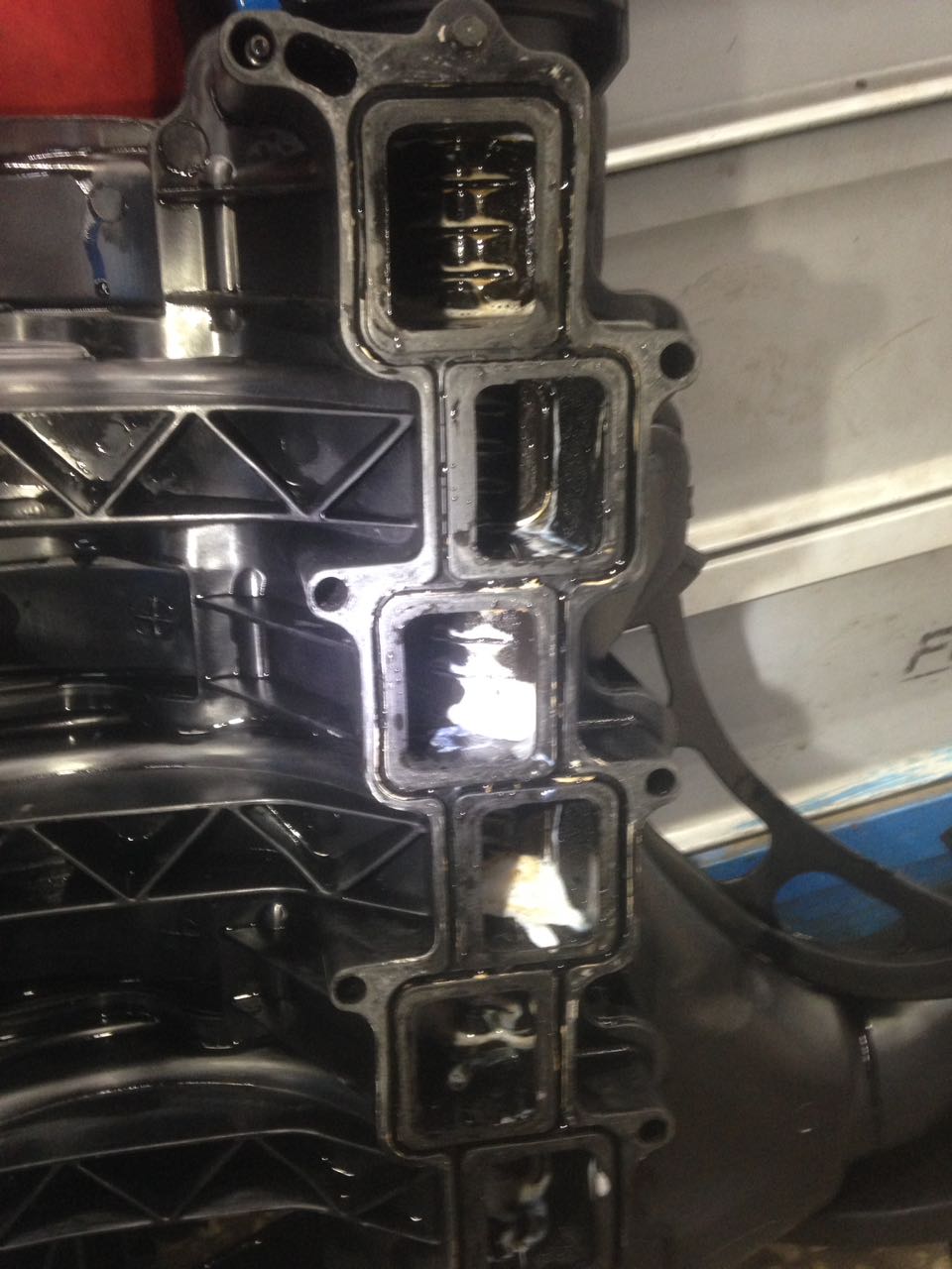

Тема: вихревые заслонки | 18 февраля 2018 20:11
У меня такая же фигня! Када тока купил машину сразу загнал в сервис где все скинули и дядька диагност мне на эти заслонки пальцем ткнул.
Он их там мыл и смазывал долго, но сказал что все равно ходят туго...
Кто нить что нить с ними придумал?
Вот фоты этих заслонок
