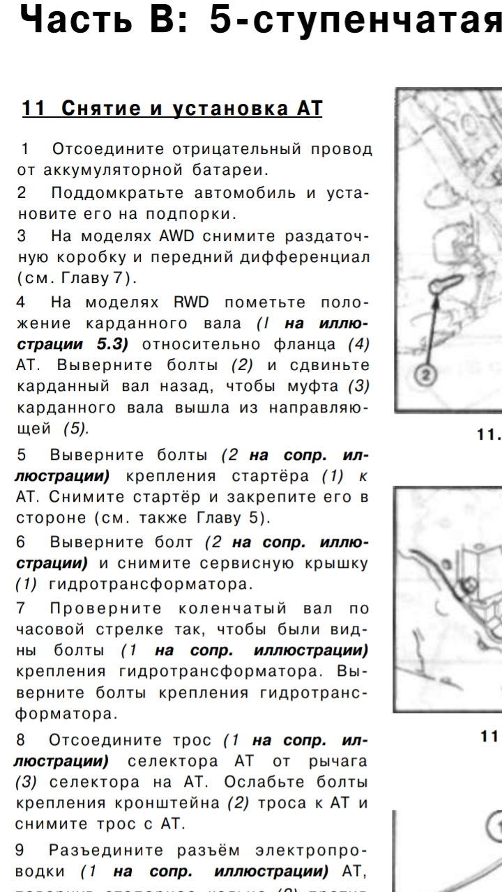

Хочу скинуть коробку для замены фрикционов.
Подскажите пожалуйста по снятию коробки:
-Как кто откручивал верхние болты колокола?
-Надо ли отдельно снимать раздатку или вместе с ней коробку скинуть?
Ну и вообще что еще попутно надо глянуть при снятии коробки?
Пы.Сы: или может быть есть какой нить пост про эту тему, т.к поиском такие темы я не нашел.

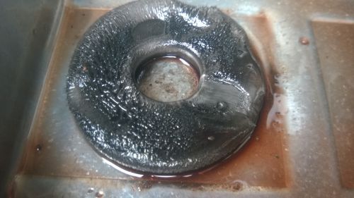

Месяца два назад увидел что у меня в коробке вместо масла какая то эмульсия. Потом понял что в коробку попала вода. Долго не мог понять как она туда попала. Но недавно, чисто случайно узнал что она туда попала через входное отверстие щупа. Прошлые ремонтники засунули туда полусгнившую трубку под щуп. Ну и она прогнила и в отверстие попадала вода. Промывал коробку с заменой масла замещение, т.е через радиатор АКПП, раз пять наверное. Но все равно жижа была мутная и беловатого цвета.
Под конец (думаю что это даже хорошо) у меня перетерло шкивом одну трубку идущую к радиатору и масло ушло. Залил масло и тут поехало. Стал немного жужжать насос АКПП и коробка стала буксовать временами. Притащил в гараж на тросе уже. Не стал мучать машину еще 60км. Вскрытие показало что масло вспенилось. Но не мог понять причину жужжания. Но после вскрытия фильтра все встало на свои места. Фильтр весь в частичках фрикционов. Он был забит и до насоса масло просто не доходило. Так что было принято командирское решение промыть гидроблок (это уже сделано) и заменить фрикционы. Попутно промыть нормально бублик и радиатор. Что бы потом уже не возвращаться еще долго к этой теме.
Делаю все сам. Потихоньку и неспеша. Трудного там ничего нету. Для этого имею яму и полудохлый подъемник. Подъемником приподнял что бы тока колеса оторвались от земли и что бы не бится головой об машину. При росте 185см она реально низко стоит)

У меня что-то очень похожее, только вот вода не попадает внутрь! Тоже есть эмульсия, жужжит насос АКПП, причем на холодную сильнее чем на горячую! Вот это я увидел при замене масла, а сам гидроблок в белой эмульсии...
