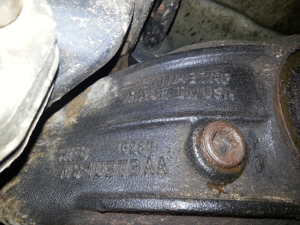

Спасибо за советы! Но, тогда вопрос в другом. Нафига заливают присадку? Чтоб не шумел? Это что, является альтернативой замены масла (дешевый вариант)? Или все-таки присадка льется, когда чему-то приходит кранты? Не думал я, конечно, что будет так сложно найти б/у редуктор (в Минске).
Прикрепил изображение моего редуктора. Может кто-то знает где такой достать?! :smile:

Земляк,обратись в моторлэнд в Минске.Месяц назад звонил-там даже чаржер на разборке есть ,ну а крайслер точно будет.Мосты кстати одинаковые.Это в случае если не поможет смена масла.
Могеть быть, но полуосей только на 300 седан 3 разных идут, сталкивался.

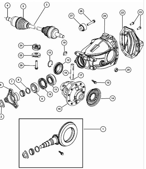

Так то оно так,но если гул появляется из-за заноса хвостовика гипоидной передачи и шестерни главной пары,то тут абзы как говорится.Я в своё время ремонтировал передний редуктор на шеви-ниву(а там посчитай деталек поменьше:) ),изъеб**ся так,что мама дорогая.В данном случае если вскрывать мост,то лучше сразу менять,главную пару с подшипниками,и тут вот какая шняга,не знаю как в крайслере,а в шевике(не думаю что конструкция редукторов очень сильно отличается,тем более судя по картинке),при замене хвостовика на новый,нужно после замера штангелем по формуле рассчитать толщину упорной шайбы,отточить её и только потом ставить,эта шайба регулирует зазор,а соответственно боковое зацепление шестерен и как выяснено экспериментальным путем эта одна из самых ответственных операций,потому как гул такого рода как у топикстартера может возникать обычно при неправильном зазоре между шестернями,ведь согласитесь,обычно,если подшипник кончается,то он никак не может с увеличением скорости шуметь меньше,разве что еще громче....В случае с подшипниками их замена производится также при помощи штангеля и секса,т.к.подшипники скорее всего имеют регулировку прижима и ослабления,в общем не буду описывать сей процесс,одно скажу-дело муторной,а главное овчинка выделки не стоит. Почему не стоит?А вы гляньте скока стоит главная пара в сборе+ подшипники+все равно вы его не сделаете нормально(а в сервисе вам соберут шляпу на отъеб**ь и через 10т.км вы снова вернетесь к исходным параметрам),цена б/ушного редуктора(если найти) в принципе не такая уж большая.Что касается вероятности того,что бэушный тоже не айс,тут думаю лотерея с одинаковыми шансами,потому как поношенный,но заводской или перебранный,но не заводской,хз,решать Вам!:))))
