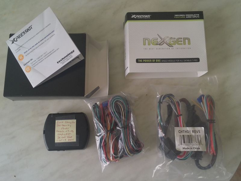

Парни, там же Андрей (nam) расписал:
От разъема идущего на замок зажигания нужно зачистить от изоляции (в любом удобном месте, не обязательно у самого замка) 2 провода (2 и 4 пин) не перерезая их. Подмотать к ним два провода (красно-былый и фиолетовый) согласно схемы и заизолировать.
Stolberg
21 февраля 2013 17:13
Сообщение #242
Сообщений: 961
Машина: 300С 3,5 Европа 2007
Регистрация: 18.03.2011
ооо!! то есть зачищаем от изоляции родной крайслеровский провод, который идет в замок зажигания (который при установке t-harness мы втыкаем затем в приемник t-harnessa) - на нем ищем к провода, которые должны идти в пины 2 и 4 - их и зачищаем и к ним подматываем провода от t-harness
ну что все правильно описал? )))
Hopi
21 февраля 2013 17:35
Сообщение #243
Сообщений: 38
Машина: Chrysler 300C 3.5 EUROPA
Регистрация: 25.12.2012
Stolberg,
На крайслеровском проводе идущем от соответствующего пина, чуть дальше от раъезма срезаешь аккуратно изоляцию (без перерезания крайслеровского провода) и "подматываешься" к нему провод от DBALL по схеме.
Мой DBALL в дороге пока, чую надо будет фото последовательности установки сделать.
Stolberg,
http://vaz-manual.narod.ru/tuning-2110/jpg/29/tuning-10-11-01-12.jpg
http://insept.ru/uploads/posts/2012-12/1355324847_036.jpg
Hopi,
в один канал кладешь провод крайслеровский, а рядом в одном сантиметра от конца провод от DBALL и закрываешь.

Установил сегодня воткнул три фишки и подсоединил 2 провода к фишке света...Всё работает и зажигает габариты
Такой вопрос куда подключать 10: Yellow/Black: RAP OFF а точнее где находиться этот провод Purple wire in
driver kick panel в самой двери или под торпедой ???
может кто уже подключал полностью все провода?
И за что этот провод отвечает?

Ни к чему этот выход подключать не надо.
Большая часть проводов из красного (выходные сигналы) и черного (входные сигналы) разъемов модуля DBALL нужны для подключения внешнего блока автозапуска или сторонней сигналки.
В нашем случае (если используем готовую проводку), всекоманды, какие нужно, блок получит по кан-шине.
На безрыбье и рак рыба...
