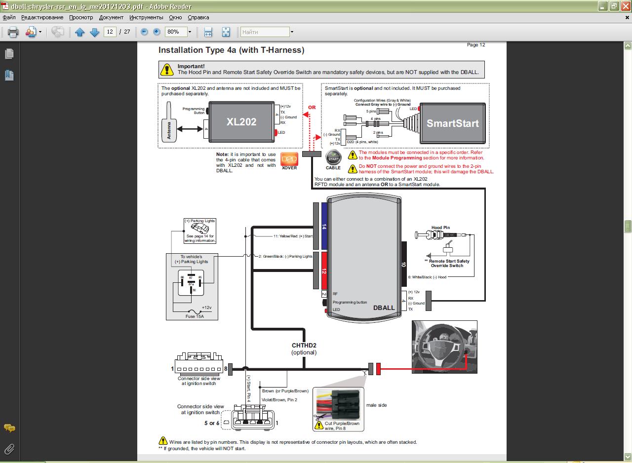

Цитата: Stolberg
я вот смотрел смотрел схему - так и не догнал
Сделай принтскрин с этой схемы подключения (только не ввиде сылки).
Так на пальцах сложно объяснить.
Stolberg
18 февраля 2013 18:53
Сообщение #222
Сообщений: 961
Машина: 300С 3,5 Европа 2007
Регистрация: 18.03.2011
да легко!
вот она картинка:
nam
18 февраля 2013 21:37
Сообщение #223
Сообщений: 967
Регистрация: 13.04.2009
Видишь 5-6 пиновый разъем внизу слева?
Это разъем контактной группы замка зажигания.
Посмотри, куда идут провода со 2 и 4 пинов.
Точки- это и есть места соединения.
На безрыбье и рак рыба...

Stolberg
19 февраля 2013 15:12
Сообщение #231
Сообщений: 961
хм вроде доходит, два провода надо повесить дополнительно:
- Желто-красный провод, который висит рядом с синим входом надо повесить на пин 4 на входе контактной группы замка зажигания
- Коричневый (или Фиолетово-Коричневый) надо воткнуть в пин 2 опять же замка
всего два два доп провода, правильно?
и главный вопрос: эти провода что надо внутрь приемной части контактной группы на замке зажигания засунуть, а потом еще штекер вставить?
19 февраля 2013 17:19
Сообщение #232
Stolberg,
Все верно, два провода.
Лучше разобрать разъем на замке и подпаяться к тем пинам.
Stolberg
19 февраля 2013 17:49
Сообщение #233
Сообщений: 961
не ну это уже выше моих сил точно (( :smiles:
nam
19 февраля 2013 17:52
Сообщение #234
Сообщений: 967
Найди эти провода, а потом в любом удобном тебе месте зачисти изоляцию и подмотайся. Или используй соединители типа "чемодан".
я если честно не особо шарю то в этих делах, видимо поэтому ничего не понял... ((
где изоляцию зачистить и подмотаться? провода от t-harness же надо в контактную группу зажигания вставить, а она в свою очередь входит в замок зажигания вся.
что такое "чемодан" даже вообще не знаю ((

так, ребята, nam, Alex мастер, выручайте нас, не разбирающихся в этих делах..(( на пальцах, плиз, растолкуйте.. что куда еще воткнуть? где какие фишки в авто расположены и все такое.. будем премного благодарны.. )) :friends:
