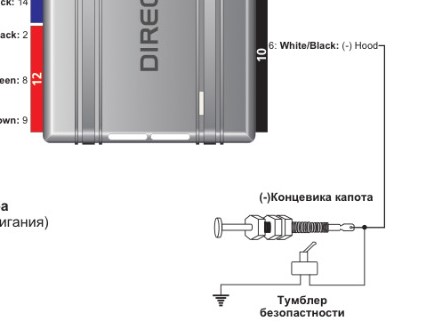

из описания непонятно, в каком положении находится тумблер? масса нормально замкнута или наоборот, и какую роль выполняет?? вкл/выкл
-отключает автозапуск? допустим летом, или как..
Vigallz
7 января 2018 11:21
Сообщение #622
Сообщений: 1047
Регистрация: 4.09.2014
vik_car,
Честно говоря, с ним я не разбирался и не подключал, но при подключении провода напрямую на минус, запуск не активируется

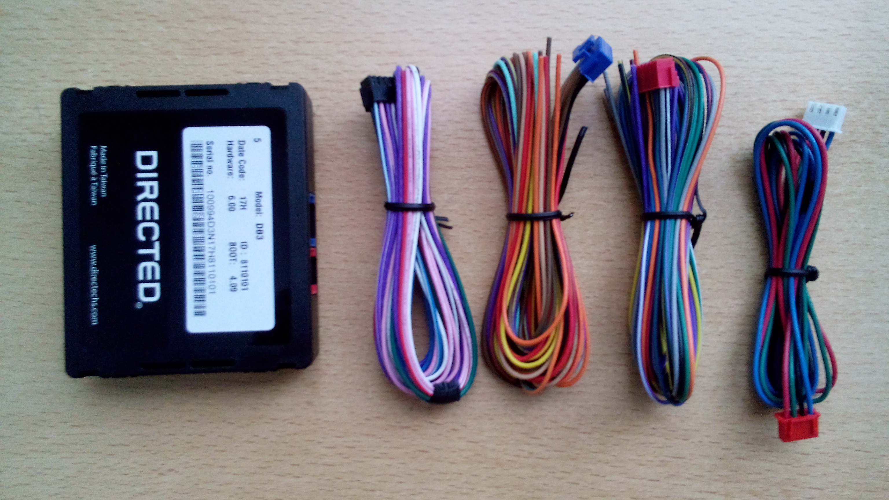

пришла посылка, но комплект не подготовлен..
все что было в коробке..

James7777777
13 января 2018 17:22
Сообщение #627
Сообщений: 72
Машина: 300С 2,7
Регистрация: 7.04.2016
vik_car,
Отпишитесь после того как установите. Мне тоже пришла посылка на транспортную компанию и продавец предупредил что комплект неподготовлен
