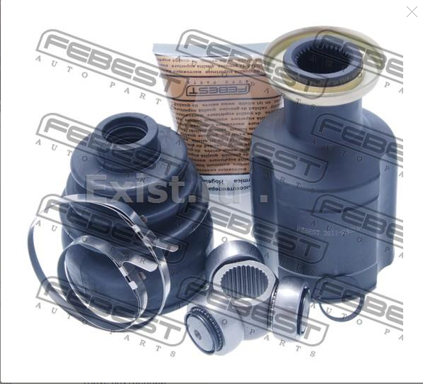

Доброго времени суток, форумчане!
Болтается трипод внутреннего ШРУСа слева.
Из-за этого стук при включении D или R, на R особенно сильно слышно.
Вал в сборе со ШРУСами недешевое удовольствие.
Посмотрел в интернете-продается отдельно внутренний ШРУС.
Вот такой:
Вопрос: кто-нибудь менял только шрус?
Стоит ли или все-таки менять вал в сборе.

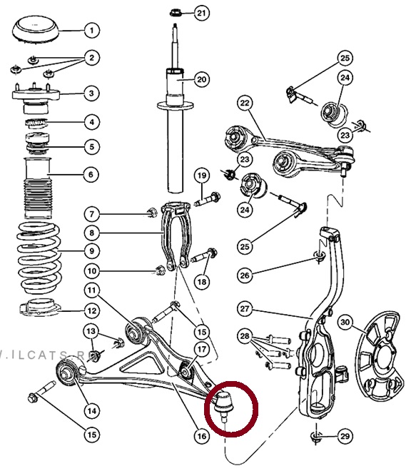

Скажите, пожалуйста, правильно ли я понял, что обозначенный красным является правым нижним шарниром, и меняется он в сборе со всем рычагом?
отдельно от рычага не продаётся?
Спасибо за моё очень важное мнение,без которого эта Вселенная просто не выживет!
7 ноября 2018 18:40
Сообщение #431
paakji,
Одно целое с рычагом. Есть Лемфордер.
