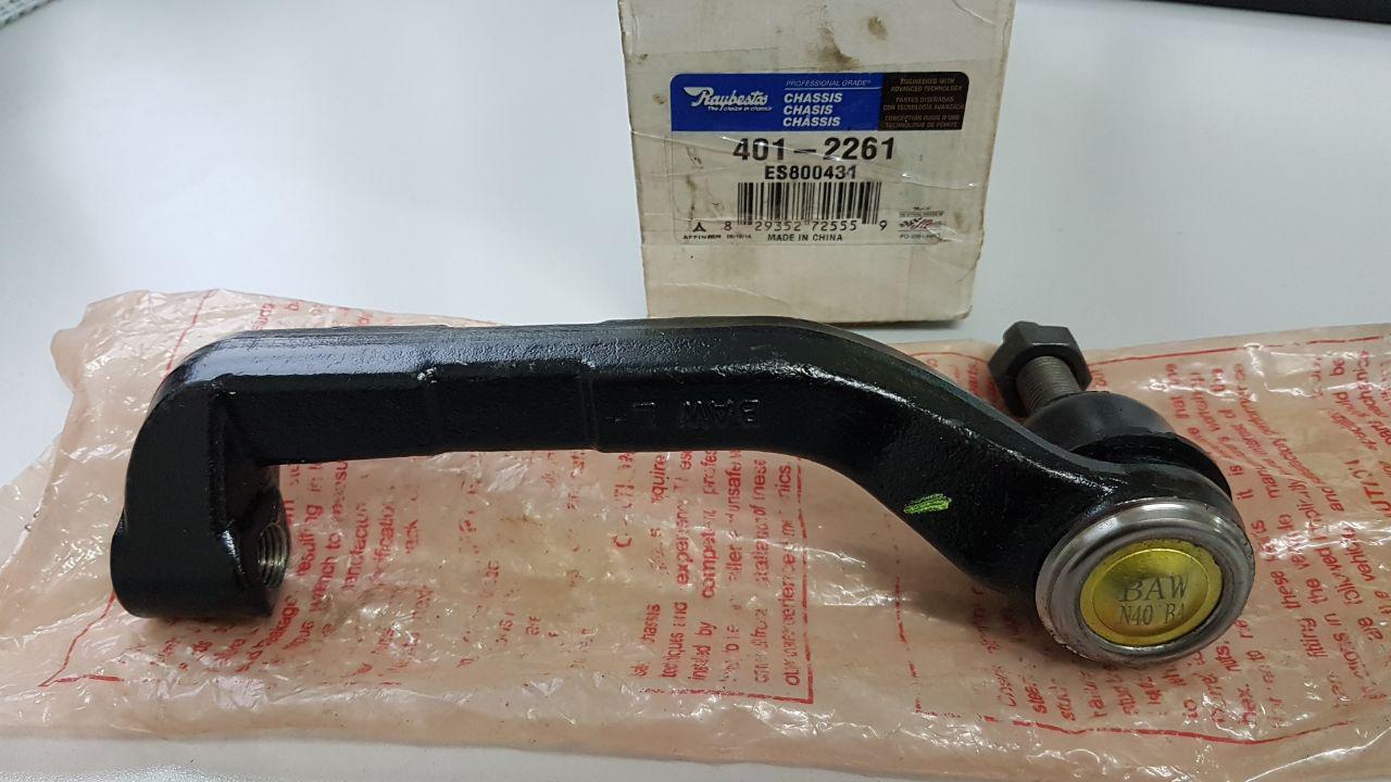

Заказал тут себе наконечники. Открыв коробку Raybestos, слегка удивился.
Так что если кто-то соберется покупать "настоящий американский рэйбестос", а не "тайваньское не пойми что", то имейте в виду, что сам рэйбестос может такую точку зрения не разделять.

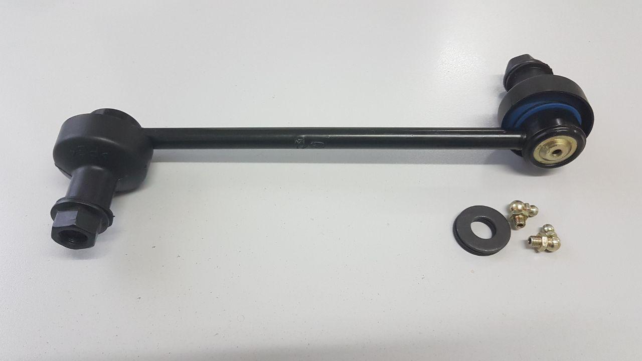

Порадовали стойки стаба с маслёнками (!)
Фирма Mevotech
Интересно, насколько удобно их шприцевать?

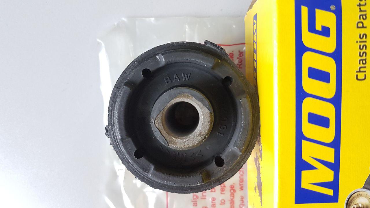

Приехали с Рокавто американские :smile: с/блоки передних рычагов
Кажется, я перехожу на Baw

Я купил Moog. Оказывается на втором поколении AWD все детали подвески одинаковые. Короче за год их убил в хлам. Купил такие же и только потом вспомнил что они с масленкой. Но шприцевать было поздно))) в этот раз попробую.

Блин, масленки... До покупки 300с для меня шприцевание подвески это что-то из жизни волговодов и шкворней. Расскажите хоть как, что, зачем и как часто?)
