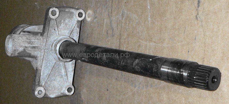

парни, а кто менял левый промежуточный вал?? есть подозрение что сдох.. так то все работает, но люфт появился в подвесном подшипнике..

vistalex
4 февраля 2017 17:13
Сообщение #418
Сообщений: 1989
Город: ХМАО, Лангепас
Регистрация: 31.05.2011
vvs81,
намбер 3
опять меняли левый вал, внутренняя граната окончательно умерла.. аж стук появился.. ну и дергая шрус, выявили что есть люфт в подшипнике подвесном.. а так все гуд работает и ничего не бьет и не скрипит при езде.. чудеса прям..

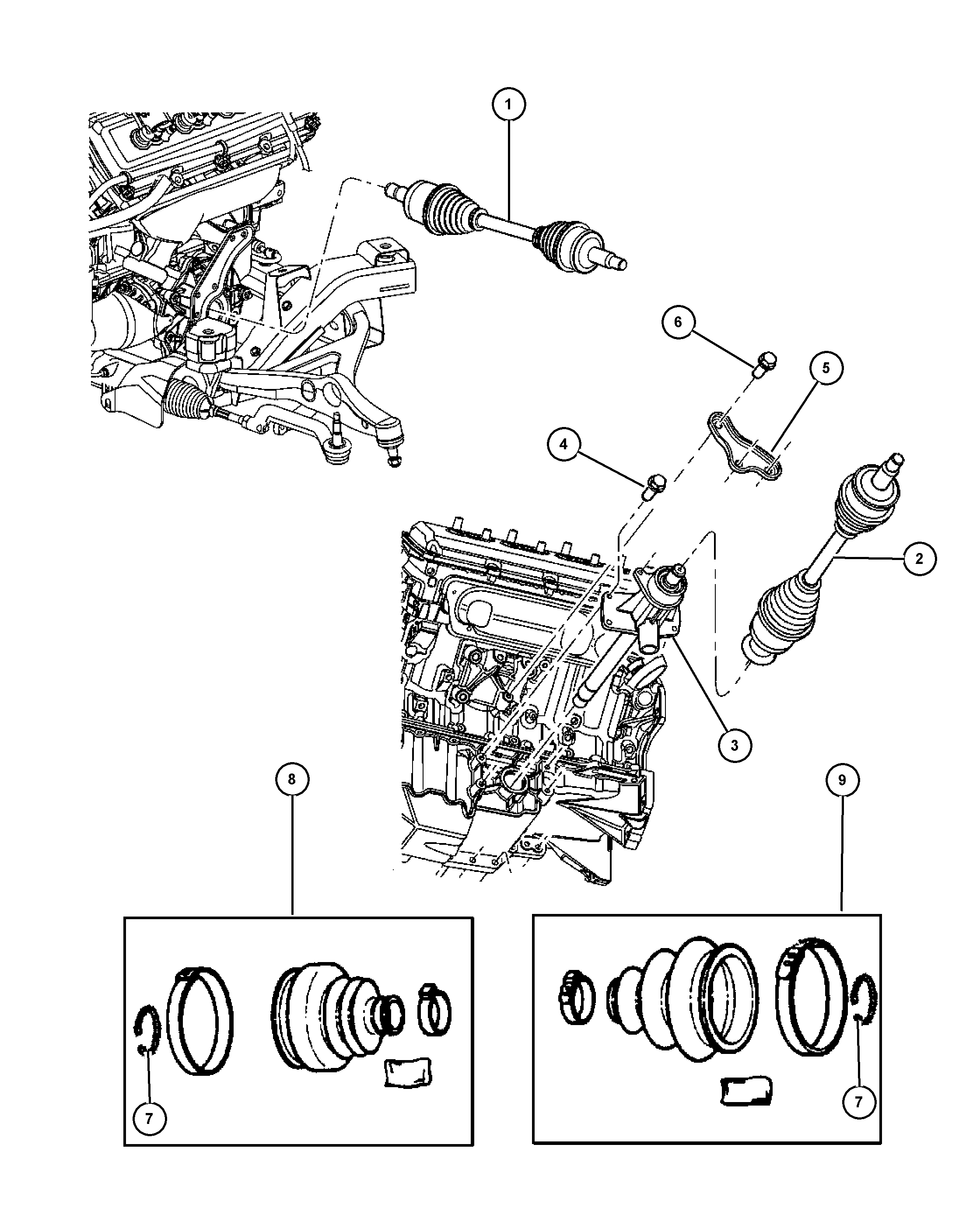

vistalex
4 февраля 2017 17:35
Сообщение #420
Сообщений: 1989
Inter,
да какая граната? ) на схеме номер 3
