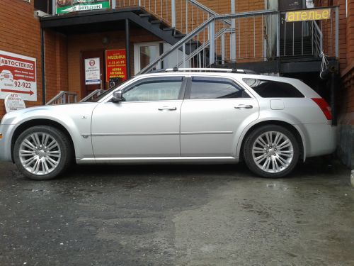

ну вот и я себе поставил обычные BOGE 30F30A.. действительно, упало на 1 см.. если померять.. а визуально и незаметно нифига.. машина так же ровно стоит.. при загрузке конечно проседает сильнее, чем на нивоматах.. (товарищ 115кг в багажнике))) ) но так как 99% езжу один, то ваще не критично.. ну и на лежачих полицаях помягче стала прыгать.. по трассе тоже норм, я не гонщик.. так что мой выбор очевиден, БОГЕ за пару тыщ, чем ориг за "под двадцать" )

А вот перед у тебя сильно задран получается

смотрю на фотку.. морду бы еще опустить малость )))
хз.. штатное все.. )

Не все штатное ) задние стойки сели , поднялся передок.. Да и на фото криво стоит.. А если 3 челочек назад
