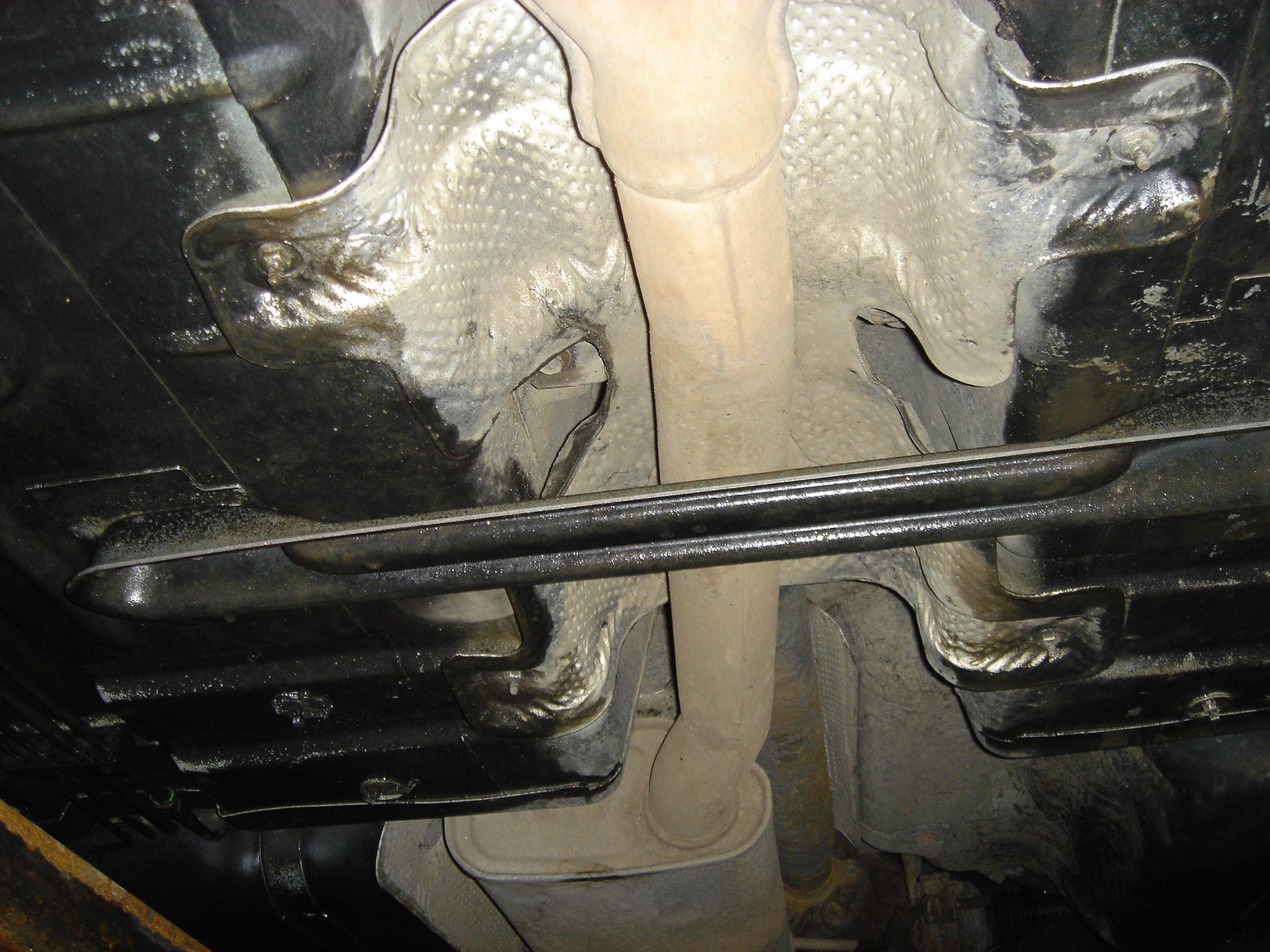

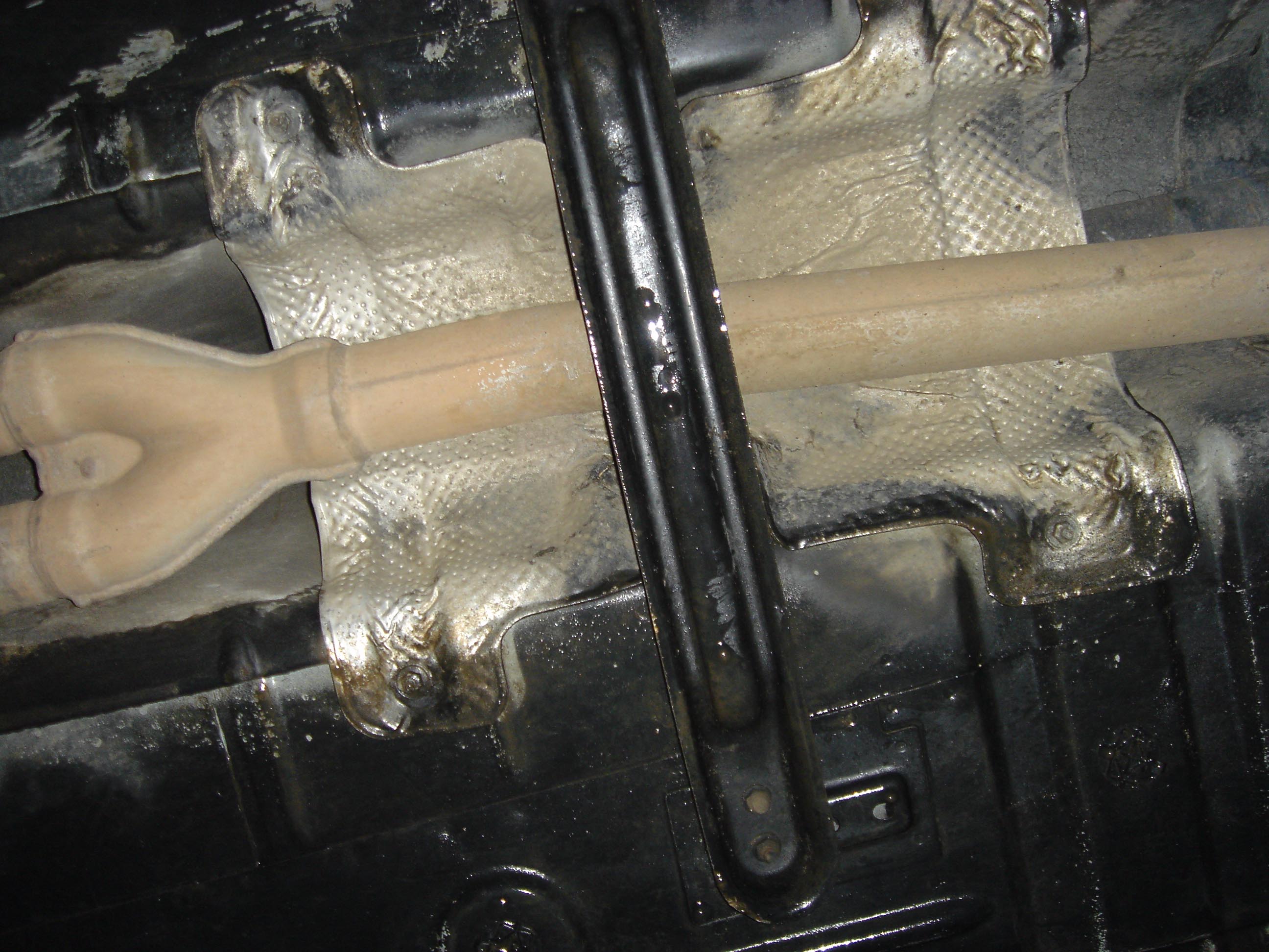

нашел фотки, может проще будет кардан скинуть "на землю", открутив его с двух сторон от эластичных муфт.
на этой фотке видно чут чуть болты крепежные подвесного
вот за этим теплообменником и стоит подвесной
14 ноября 2012 11:39
Серега, это кто на красике антикор замастырил)))

14 ноября 2012 11:47
Юр, по моему краска черная )))) хахахха я точни таким не занимался ))))))))))
