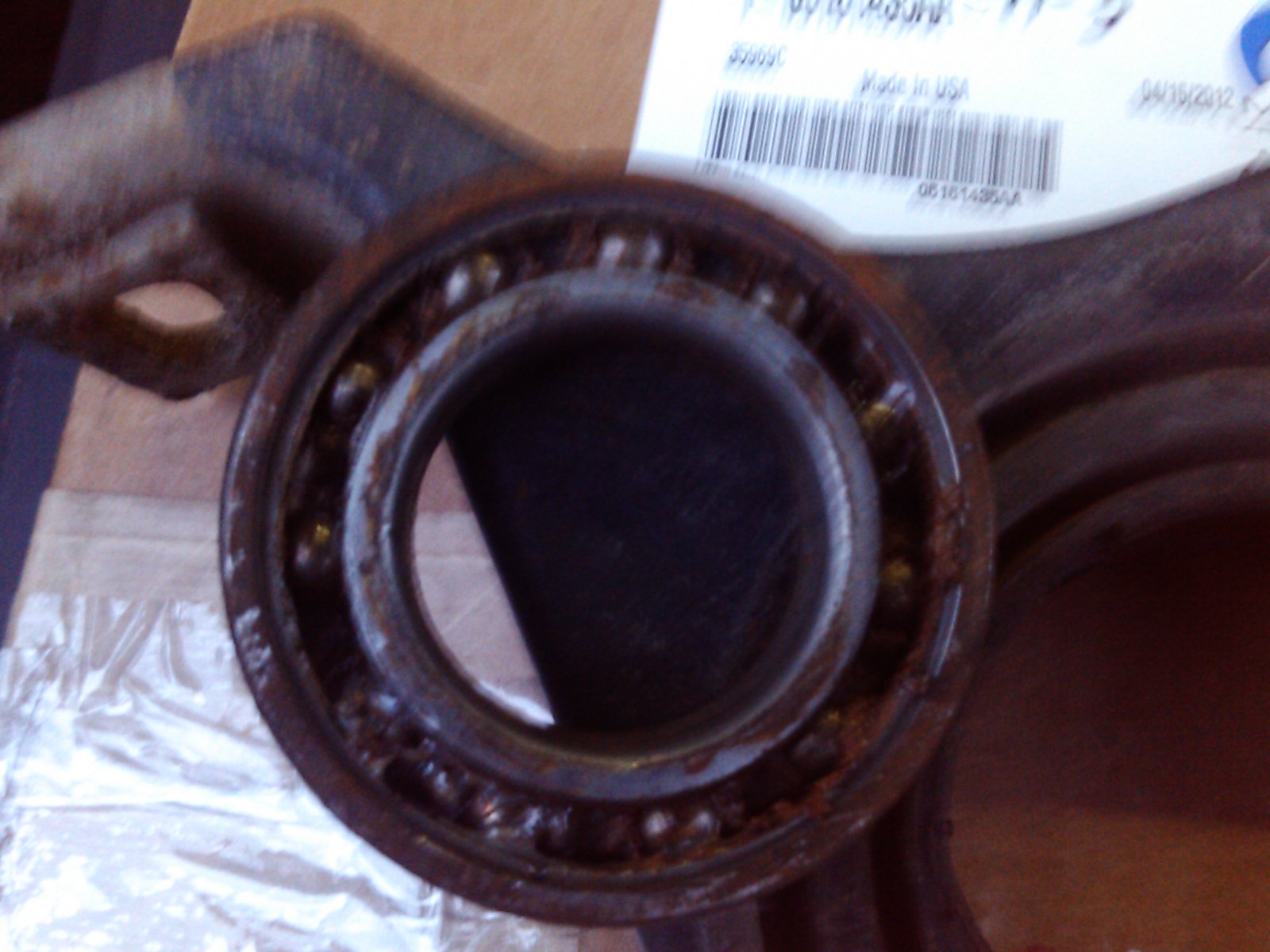

 шелест в акпп, непонятный звук в салоне

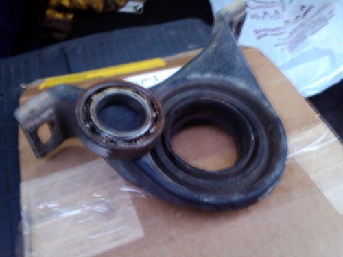

поменял подвесной - тишина.
интересно, а можно подобрать подшипник отдельно!? никто не морочился? он там вытаскивается на ура.
старый не стал выкидывать, может получится заморочится с заменой подшипника.

и сколько ты проездил с шелестом? ) ) )
во сколько все встало?
6 декабря 2012 16:18
Сообщений: 12876
volk-eburg,
2 года ))))хахаххаха
ну опять таки, у меня шелест, а не выносимый гул.
поэтому сопсна и откладывал до лучших времён )))
а встало, 3.700 сам подшипник (в Академии последний урвал, спасибо)
1.800 работа по замене.

Так точно) купил в бета-авто цена вопроса 3700 + доставка 375 (но я еще кучу всего заказывал для сайбера и датчик давления себе) но еще не ставил...планирую в субботу...потому как и жижи хочу за одно поменять в раздатке и редукторах...жду масло для раздатки
...да шелест именно шелест...но отездил я с ним 2 мес. Шелест не становится громче...но прислушиваюсь тщательней с каждым днем) так вот в этом шелесте много разных оттенков...при наборе скорости...при торможении...эт все до 80 -90 км...или я просто раньше внимания не обращал...а может и чтото еще зашумело ... в субботу вскрытие покажет...после замены

А у вас этот звук сзади именно ?или спереди ?
7 декабря 2012 05:39
Сообщений: 12876
Gardei,

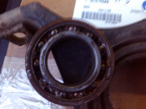

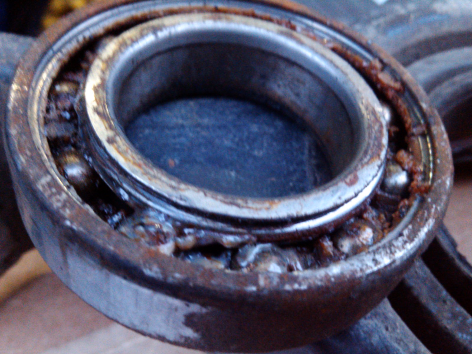

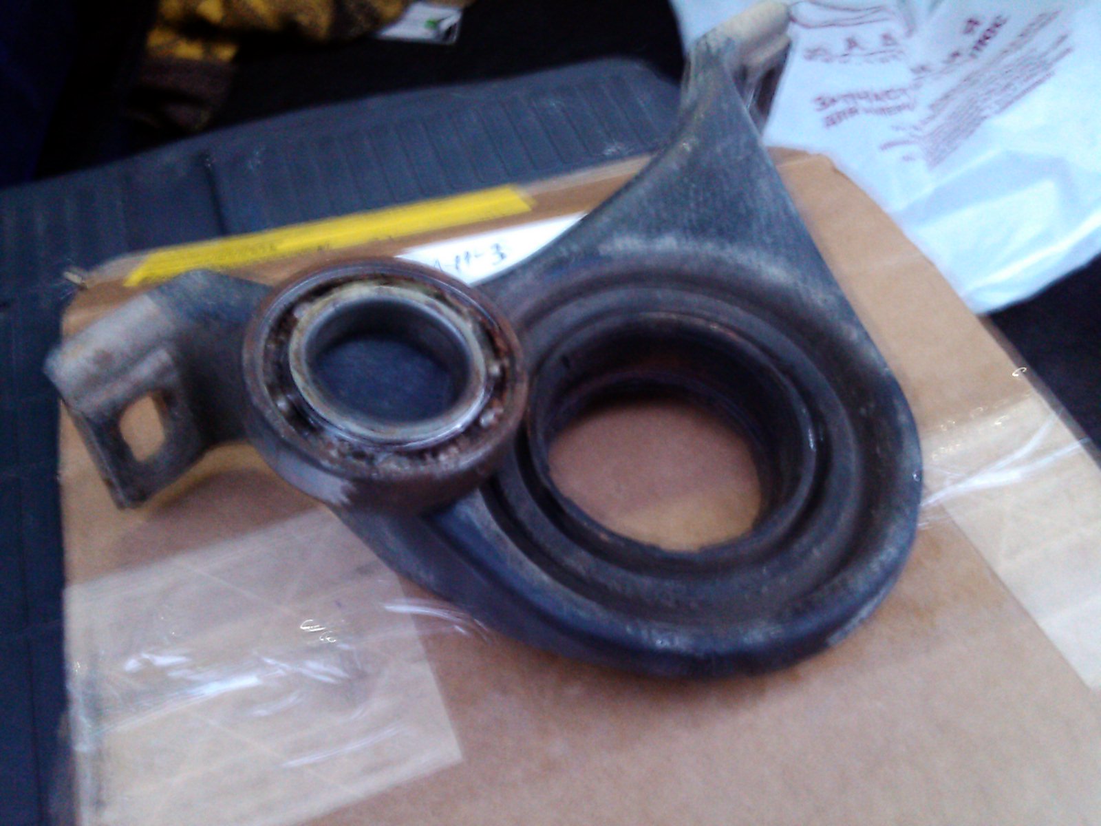

многим показалось что это передняя ступица, а если прислушаться в районе тонеля(который разделяет пол у задних пассажиров, то всё становится ясно. буквально на небольшой скорости уже слышен шорох.
вот фотки моего старого, сухой зараза

вод где ты раньше был) я бы сэкономил 3 рубаса ))
а теперь параметры подшипника!
%F8%E5%EB%E5%F1%F2+%E2+%E0%EA%EF%EF

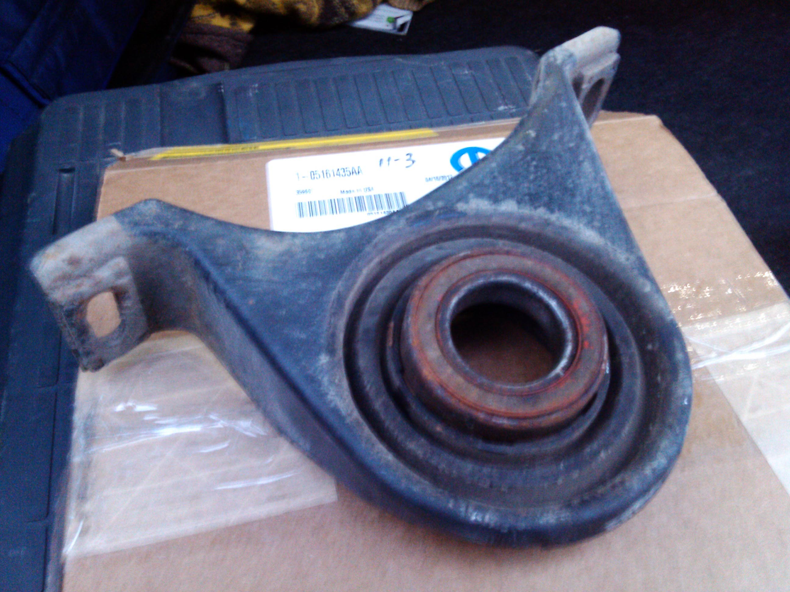

Здравствуйте господа. Более близкой темы не нашел, новую решил не создавать. Ситуация такая: проездил 2 недели с дребезжанием под машиной на низких оборотах. Думал, почитав, что тоже подшипник, но все оказалось намного проще. Когда подняли оказалось, что листы термозащиты прилично прогнили и тот, который виден у Картмэна на фото, держался на 2 болтах, отсюда и дребезжание было. Так вот, задался вопросом и решил, что стоило бы ее поменять всю, но никаких упоминаний по номеру этих панелей найти нигде не могу. Собственно вопрос: как они правильно называются или может кто-нибудь номер деталей подскажет, если он есть конечно.
Спасибо.
господа, а кто-нибудь ставил уже этот подшипник?
он просто по параметрам подобран?
