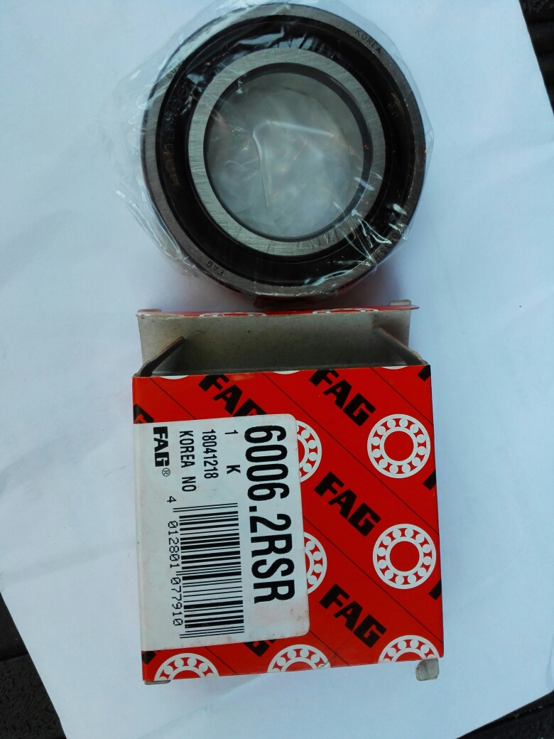

Скажите уплотнитель резиновый должен быть или метал?Подбирал по вышеуказанным параметрам,производство Корея.6006.2SRS-хотел бы узнать что это за значения 2RSR?Выяснил что такие подшипники подходят на наши авто и ставились в подвесные на Ауди.

хотя когда я лазил по баку проблемы смотрел. Я подвесной видел. у меня газелька так вот что то похожее. надо будет посмотреть потом лучше. там точно резиновые уплотнительесть (даже не уплотнитель а корпус а в нем сам пошипник
29 июня 2016 07:53
Сообщение #66
VanaTallin,
по номеру не скажу - не помню...
а уплотнитель и на оригинальном нашем подшипнике резиновый.

Картмэн а уплотнитель этот с двух сторон?у меня они с двух сторон,а на оригинальном вроде 1 сторона с резинкой вторая без нее?
