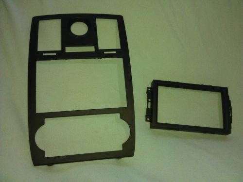

с этим все ясно рамка на 2 дина, не понятно только: у нее вырез для мафона конкретно под двухдиновую магнитолу или небольшие зазоры все таки остаются по бокам?
ссылка 2
Не понимаю, если рамка под 2 дина уже есть, нафига эта хрень нужна.
ссылка 3
А с этим вообще не понятки: это, я так понял для подключения нового мафона, чтобы он со штатным бостонов пахал.
Но у меня нет штатного бостона и кнопок на руле нет. Мне нужно просто проводной переходник с крайслеровского разъема на евро, чтобы родные провода не резать, есть ли такой в продаже?

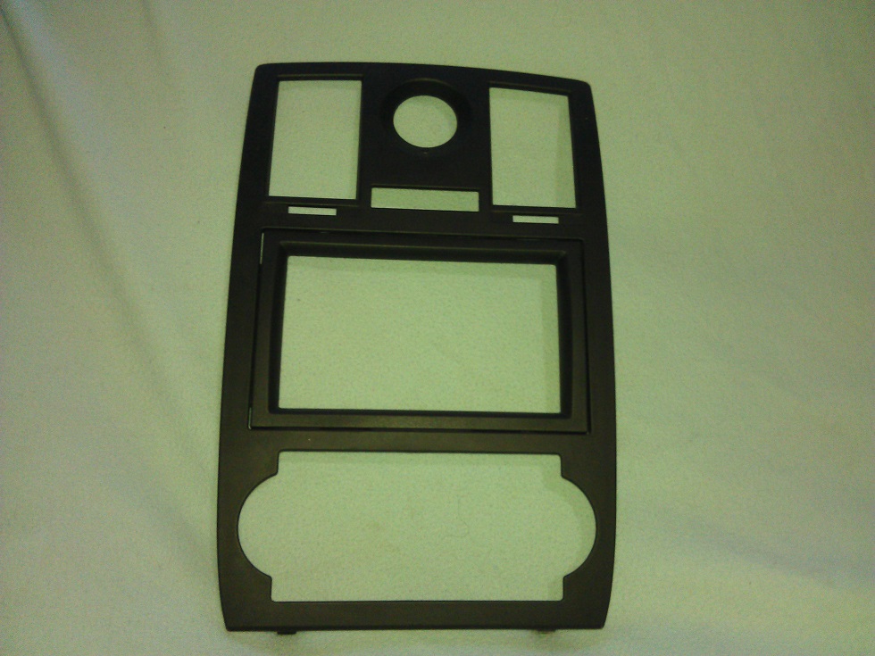

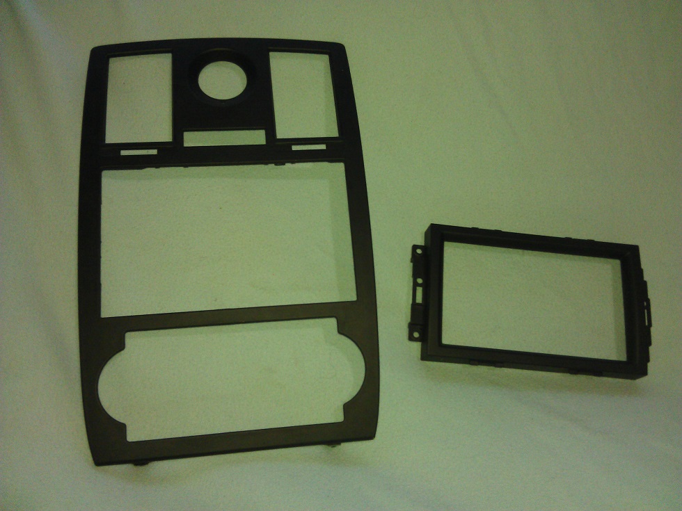

Объясняю с фотками своей машины.

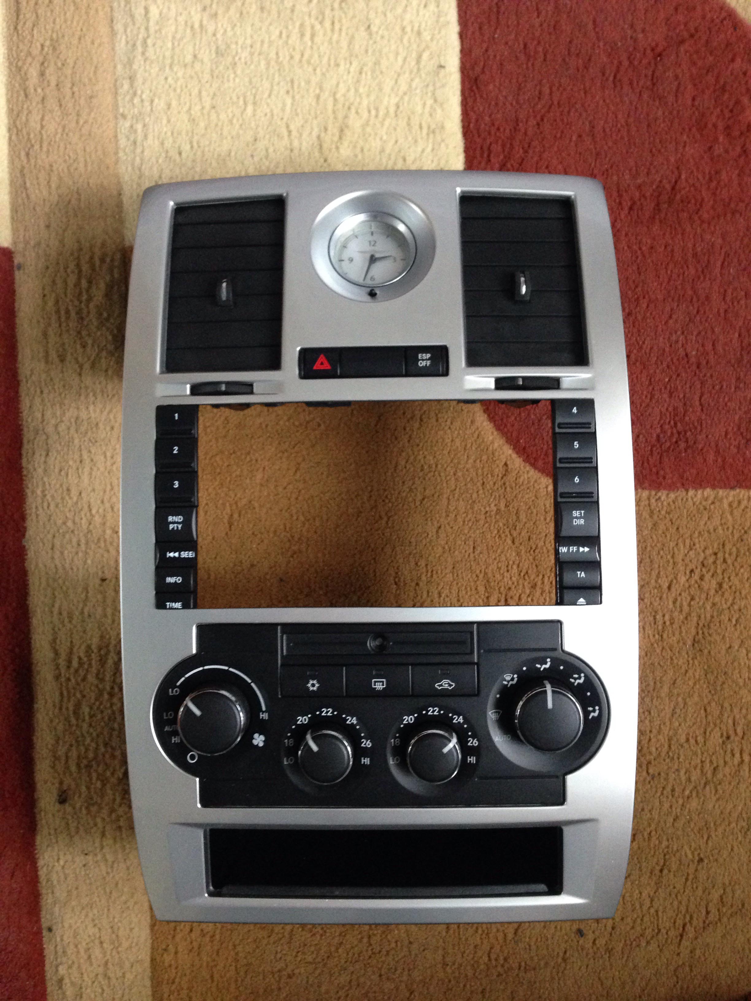

Ссылка номер 1. Эта панель (или как ее еще называют консоль) идет в 300-ку со штатным экраном который чуток больше чем 2 диновая голова. Для этого тебе и понадобится рамка под ссылкой номер 2. Смотри фото ниже.

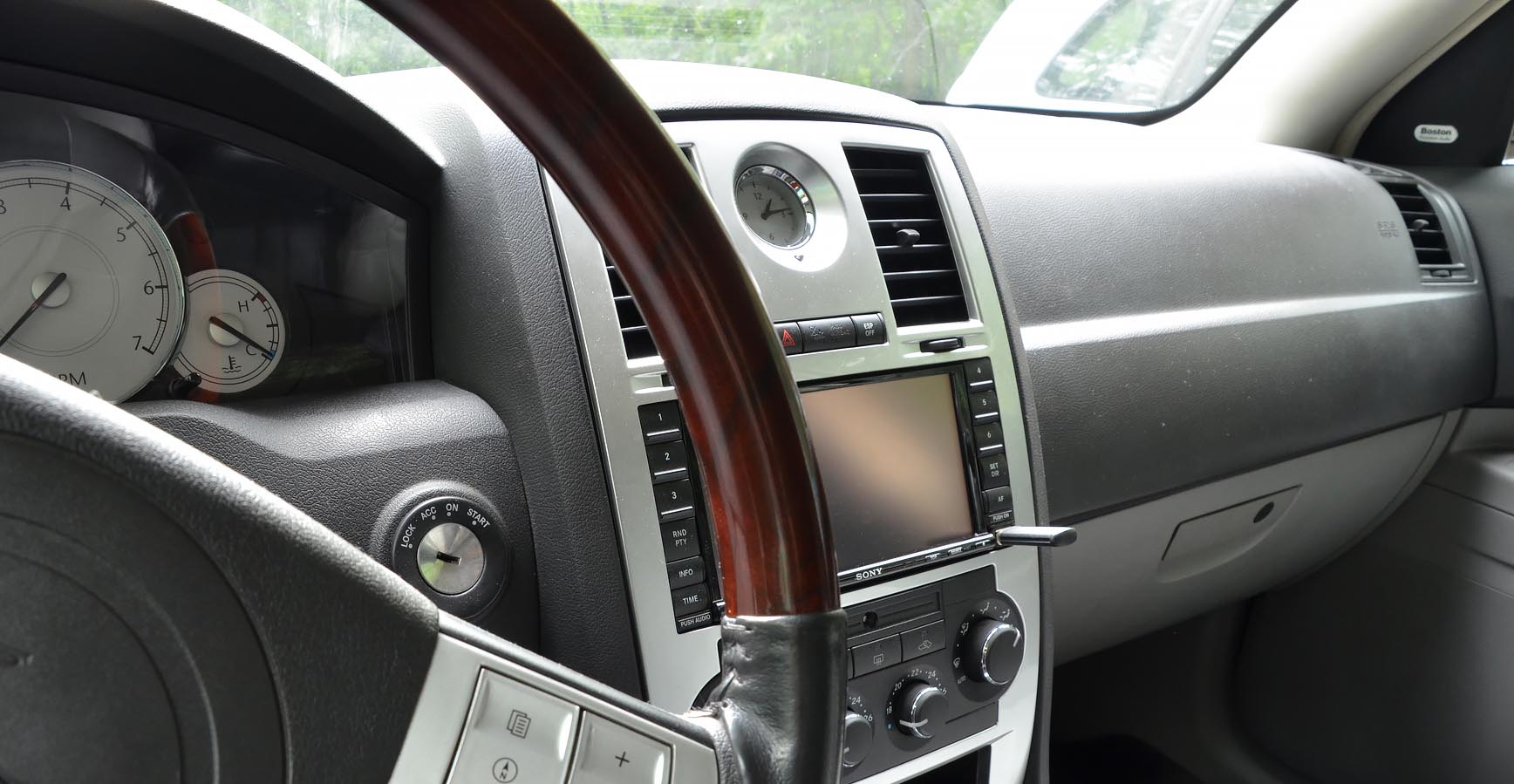

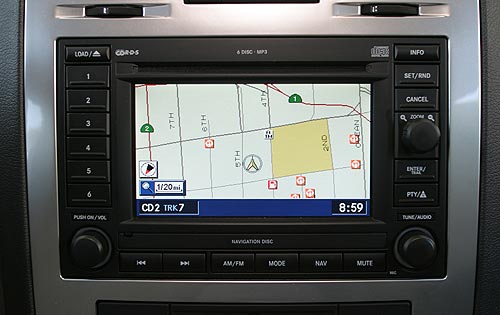

А это панель в оригинале со штатной головой.
По поводу твоего последнего вопроса я не совсем понял какая у тебя система если у тебя нету кнопок на руле и у тебя не бостон. У тебя америкос 300? Ссылка номер 3 для тех у кого Boston Premium с усилком. У меня такая же байда стоит.

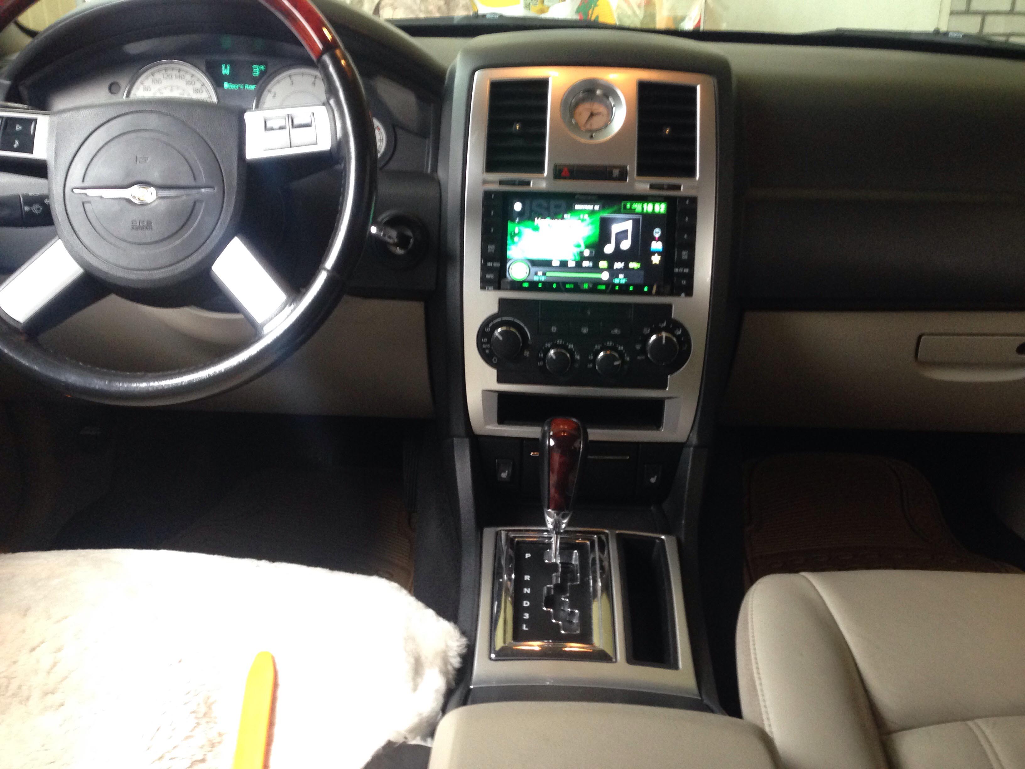

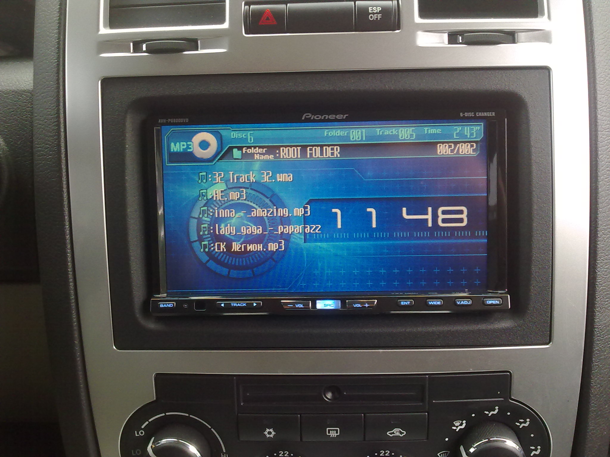

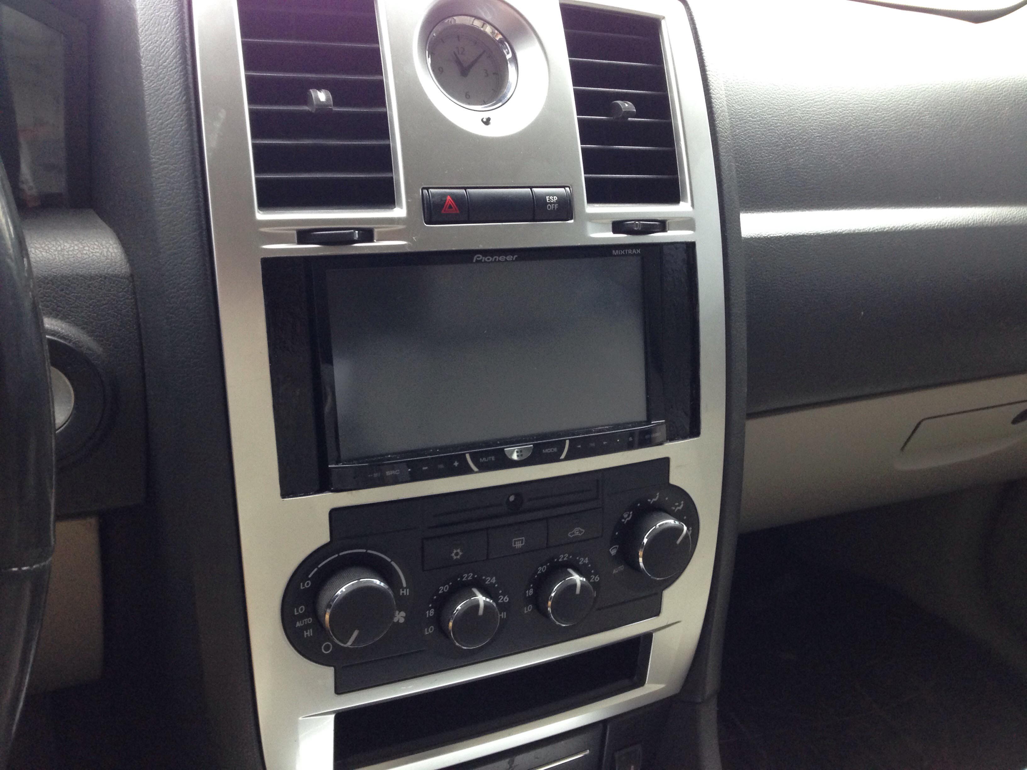

поделюсь свои опытом
пилил, эпоксидка, шпатлевал + плёнка алюминий 3М. база изначально штатная рамка от седана.
13 февраля 2015 09:56
Сообщение #55
2Ruff4U,

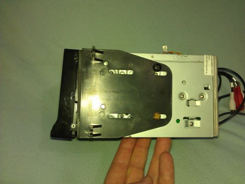

А как ты мафон к внутреней раме будешь прикручивать?!)
2Ruff4U
13 февраля 2015 10:54
Сообщение #56
Сообщений: 543
Регистрация: 29.10.2014
ripper, он прикручивается в штатное место, уже сделал переходник-уши...

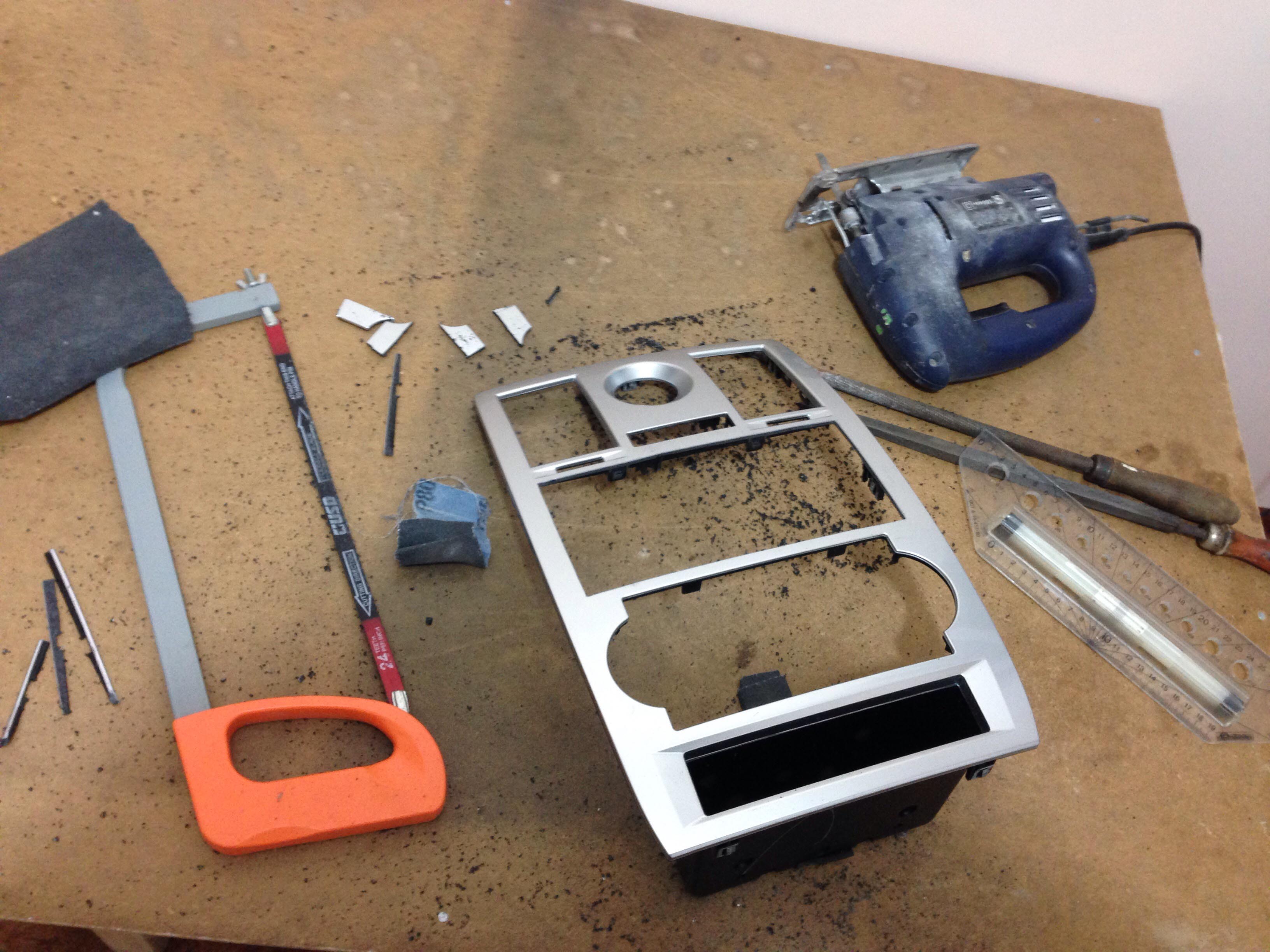

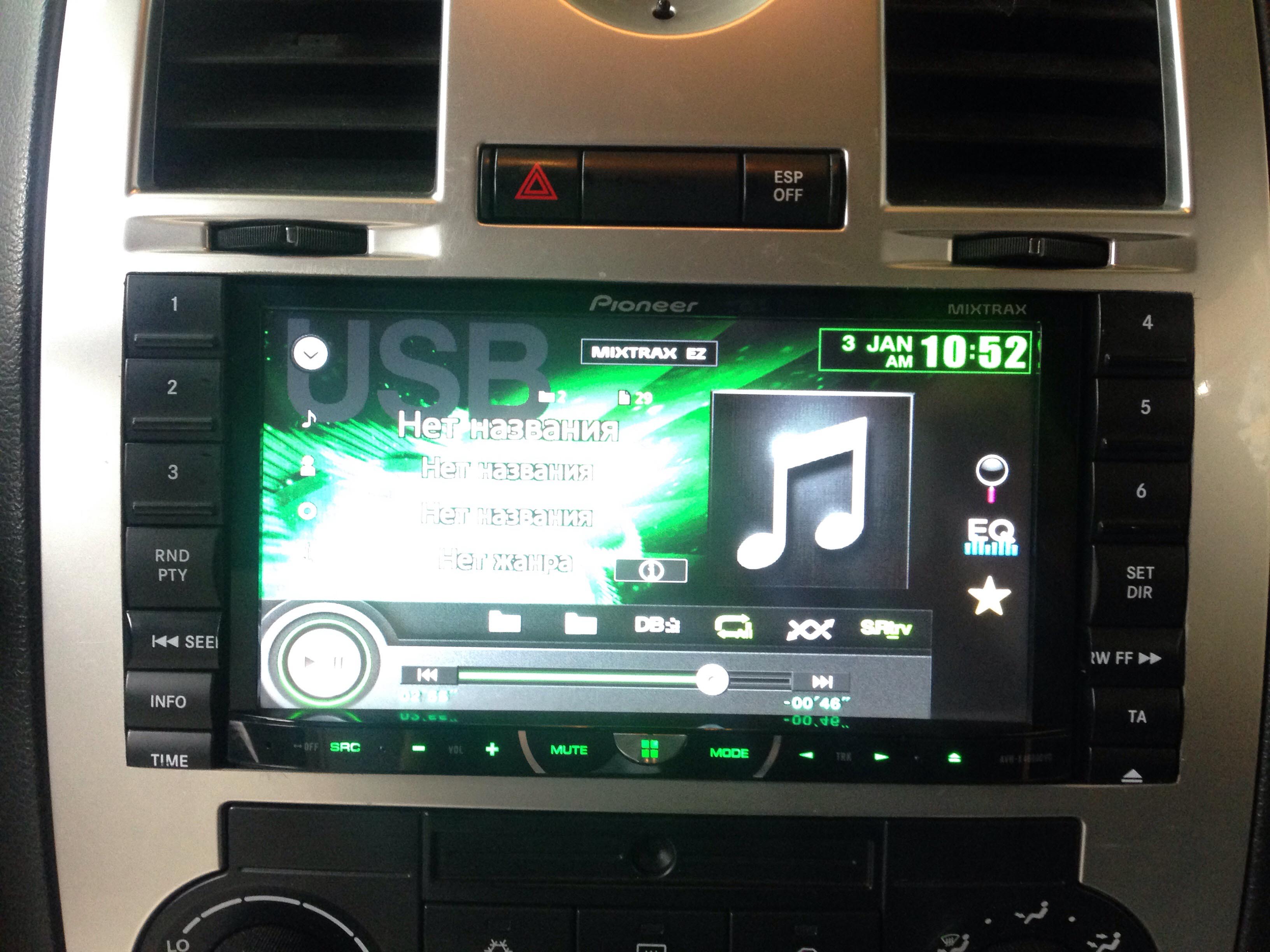

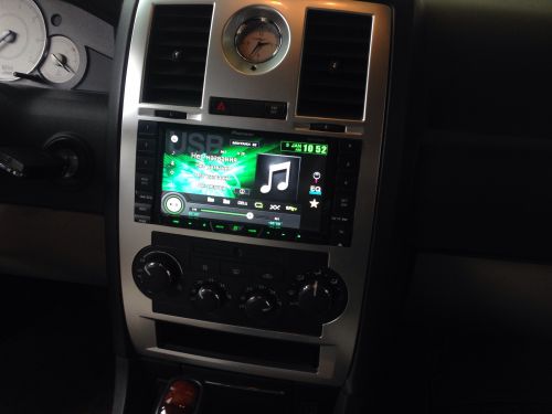

А вот и я сегодня наконец установил 2 дин.
За образец взята идея uri300c, мне она очень понравилась, ну у него конечно по качественней сделано, но я всеравно рад своим результатом, смотрится как штатная если сильно не разглядывать)
Режем, пилим, клеим, точим..

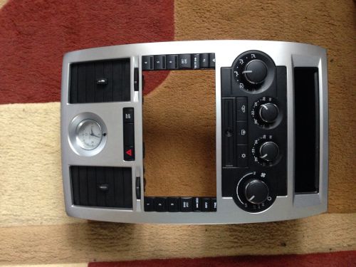

Примеряем..
Итого получаеться как то так.
14 февраля 2015 15:43
Сообщение #58
Sait,
ничетак только кнопки надо было так же как у меня сделать

nblx nox
14 февраля 2015 18:30
Сообщение #60
Сообщений: 1458
Регистрация: 25.08.2014
uri300c, Sait, парни, а зачем кнопки по краям? Они функционируют или просто муляжи?
