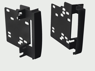

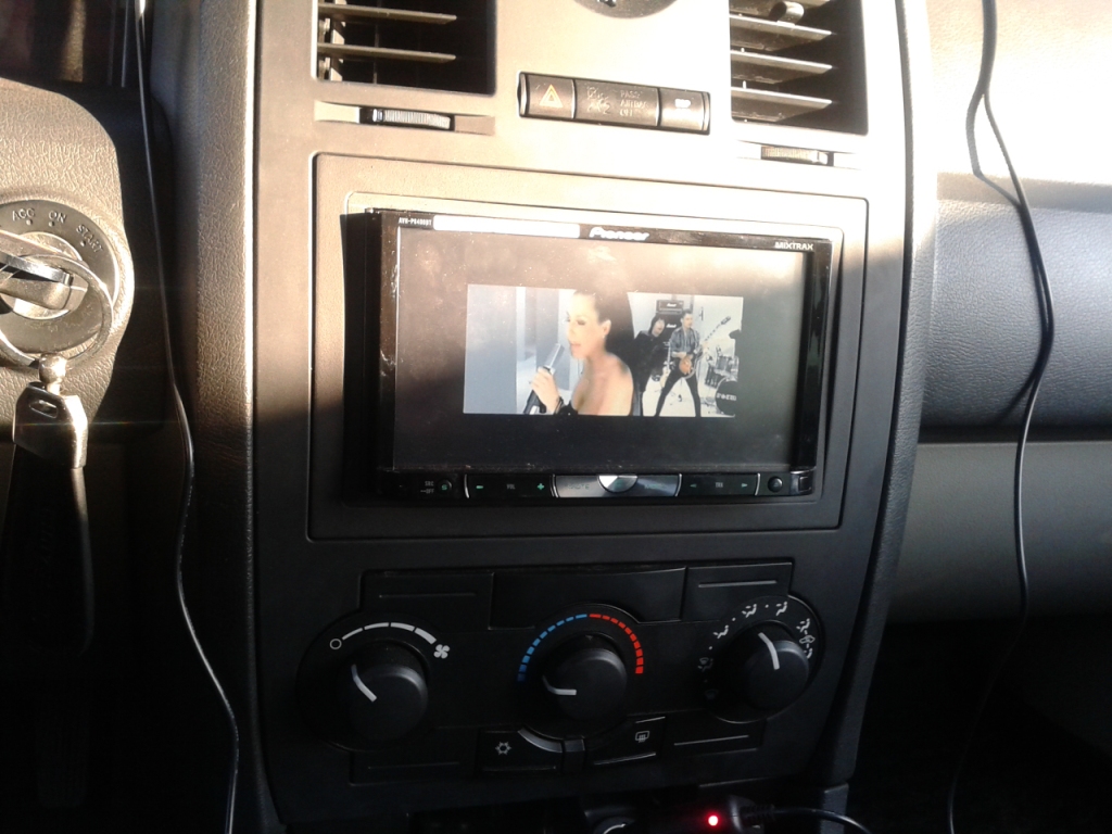

Прошу совета в переделывании рамки 2008 2,5 din под 2din! Уже утановленна переходная рамка, но это колхоз, имеем на данный момент
Переходная рамка там вот такая
Есть идея отрезать от переходной рамки лицевые полоски, а у родной рамки с внутренней стороны приклееить направляющие и на них сверху этию отрезаные полоски , зазоры залить смолой и зашпаклевать, и затем выкрасить в лак, чтобы вид был как у WP в сообщении 22! Если есть опытные люди отзовитесь, помогите неопытному)

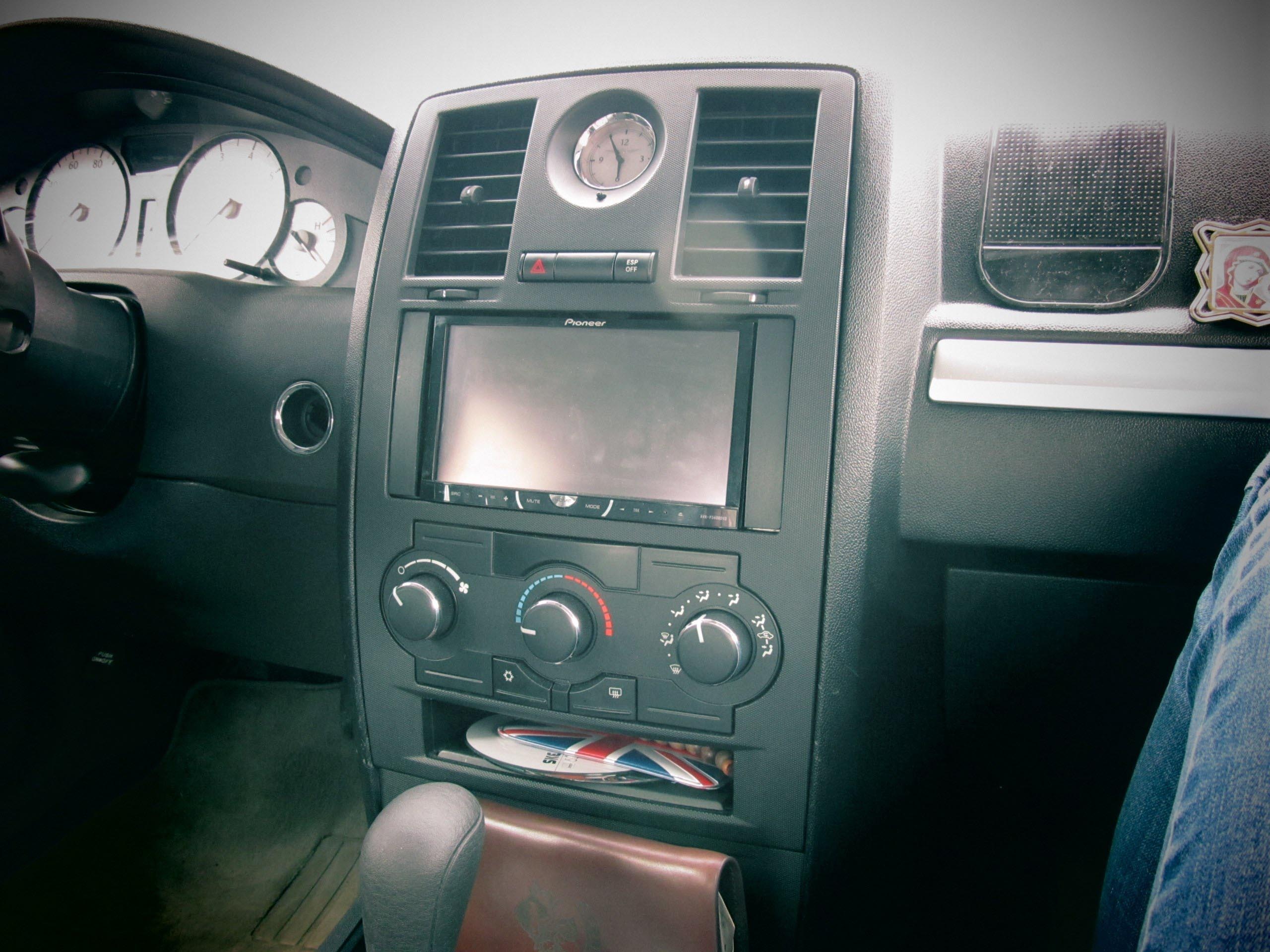

Genius
18 апреля 2013 16:18
Сообщений: 21
Машина: Chrysler 300
Регистрация: 1.11.2011

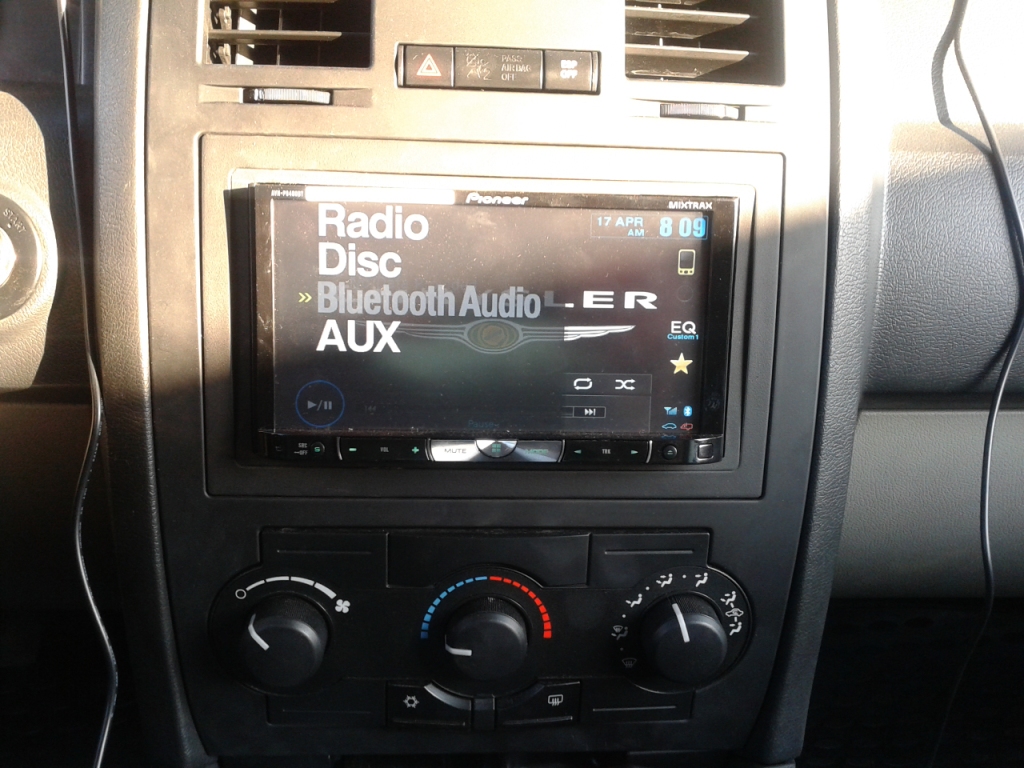

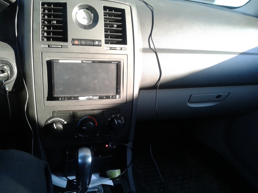

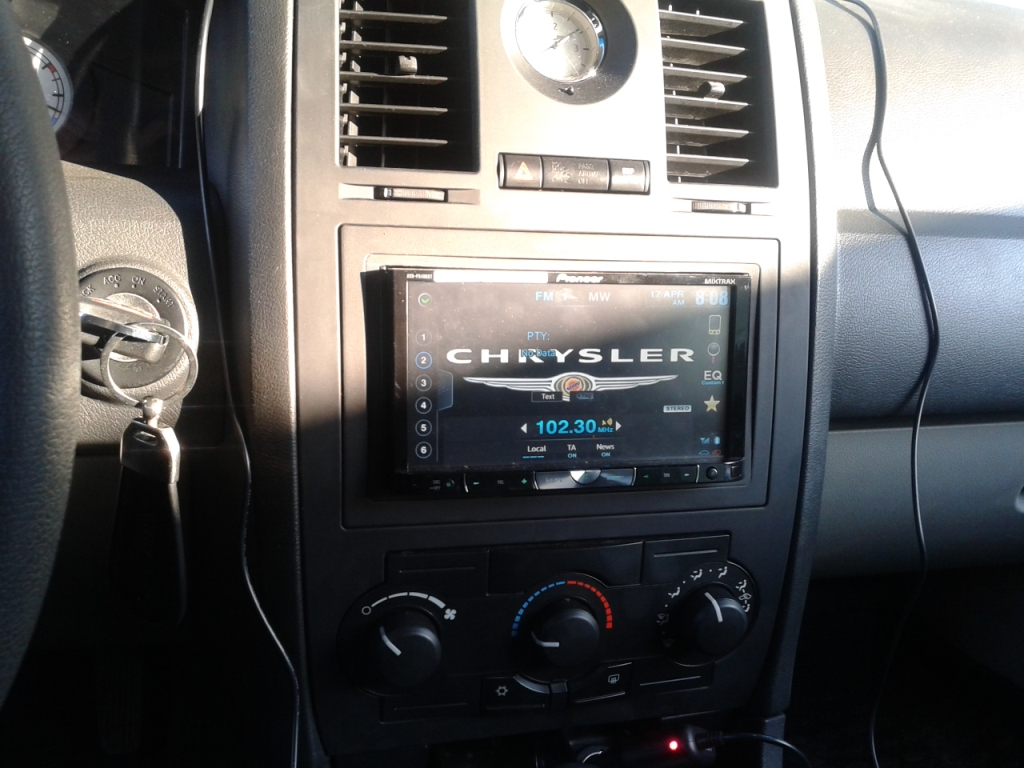

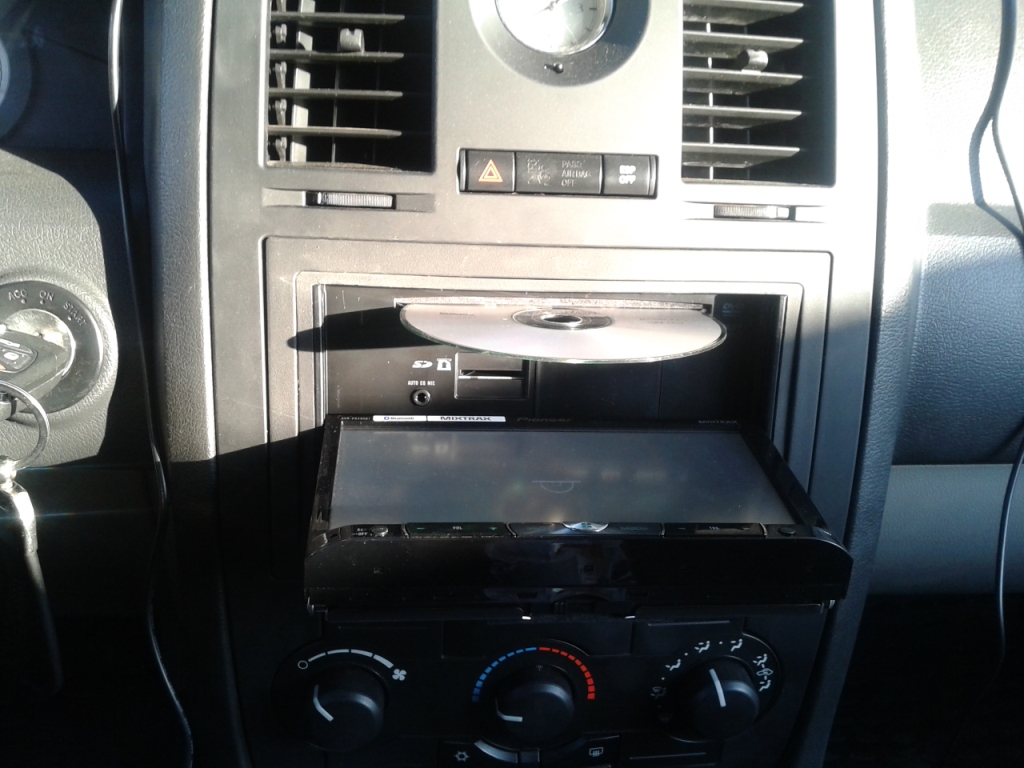

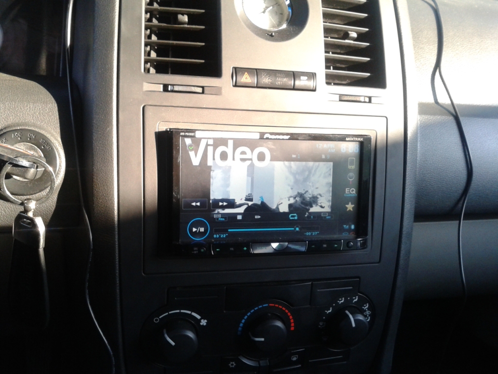

На BayRU было заказано:
1.METRA 99-6516B CHRYSLER 05-07 1 OR 2 DIN DASH KIT.
2.METRA 40-CR10 CHRYSLER 2002 ANTENNA ADAPTER CABLE
Был приобретен Pioneer AVH-P8400BT
И получилось вот так:
Crysler 300 2.7 америкос 2005г.в.. До этого стоял родной ушастик.
