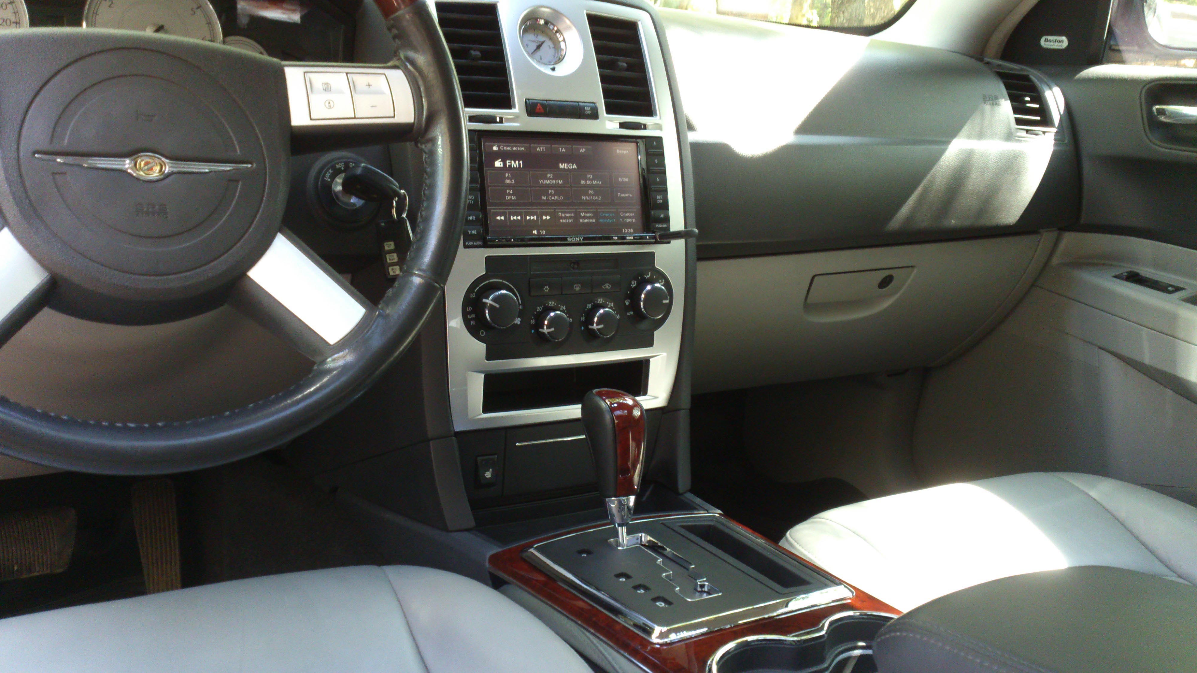

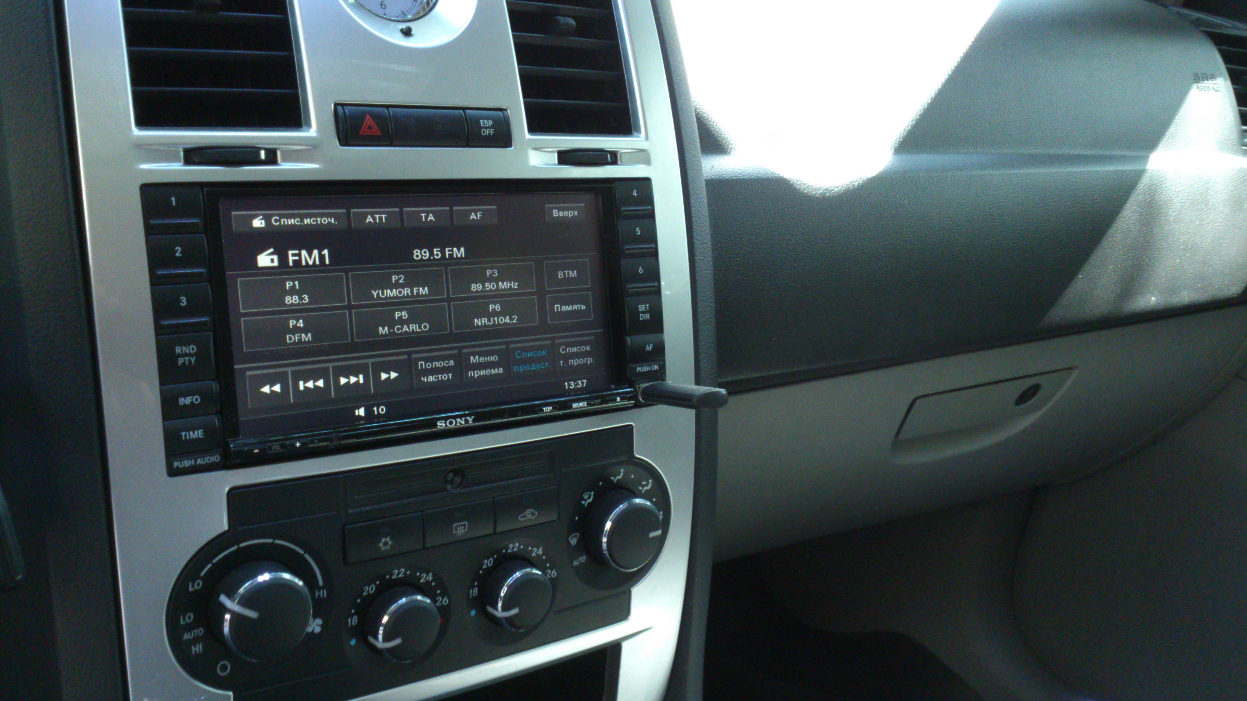

20 января 2013 09:45
Вот вам еще вариант переделки двухдинки под штатную рестал магнитолу. рамка ушки отпилины кнопки использованны от ушастика
