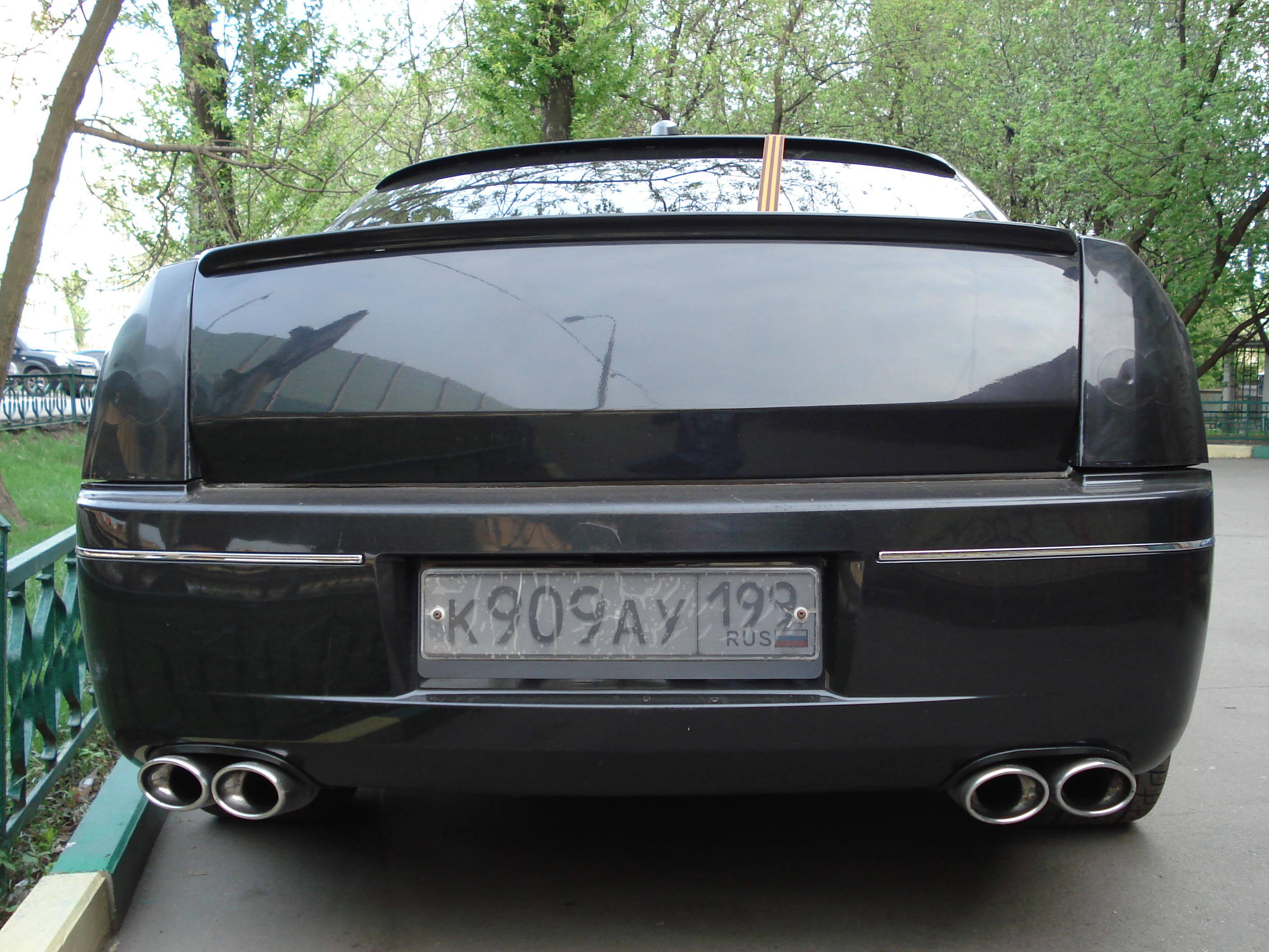

Agdam82,
у что у тебя за губа сзади такая стоит под двойной выхлоп???
есть ещё фото???
вот эта

Agdam82,
фотки только у меня не показывает??? :(
Цитата: Agdam82
губа от S6.3
от мерса чтоли прирастил к своему бамперу? блин фото не вижу :(

увидел. это копия или как? она ж не могла прям с мерса стать.. красиво
трубы конечно караул :) а сбоку есть фотка губы? какая впереди?
наверное я себе тоже такую буду ставить или как у Гардея...
а то на 22-х сильно высоко машина стоит :(
)нет это оригинал,все в целом вышло 50.000 + точно не помню уже
она и не вставала,очень долго делали,мне сначала вообще сказали что не вариант ее вставить в этот бампер
не))в живую нормально,только резину надо намного шире ставить на зад,и будет космос)

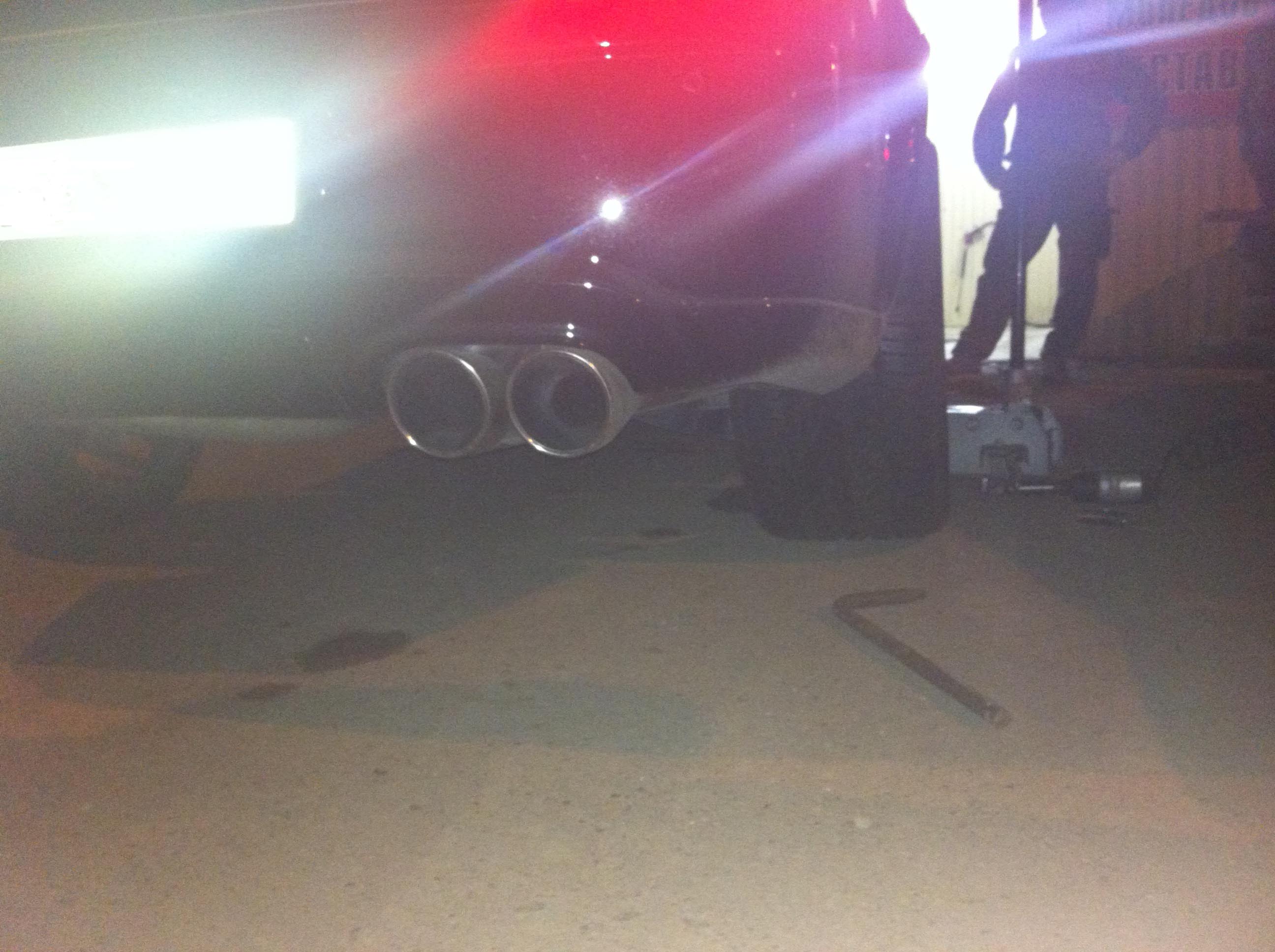

спасибо,но там еще недоконца все сделано..выкладываю фото по мере апргейдов))
где ты трубы от гэтэра взял?
7 апреля 2012 21:02
Сообщение #116
моё мнение насадки перебор!! не пропорционально выглядит!! но на вкус и цвет!!

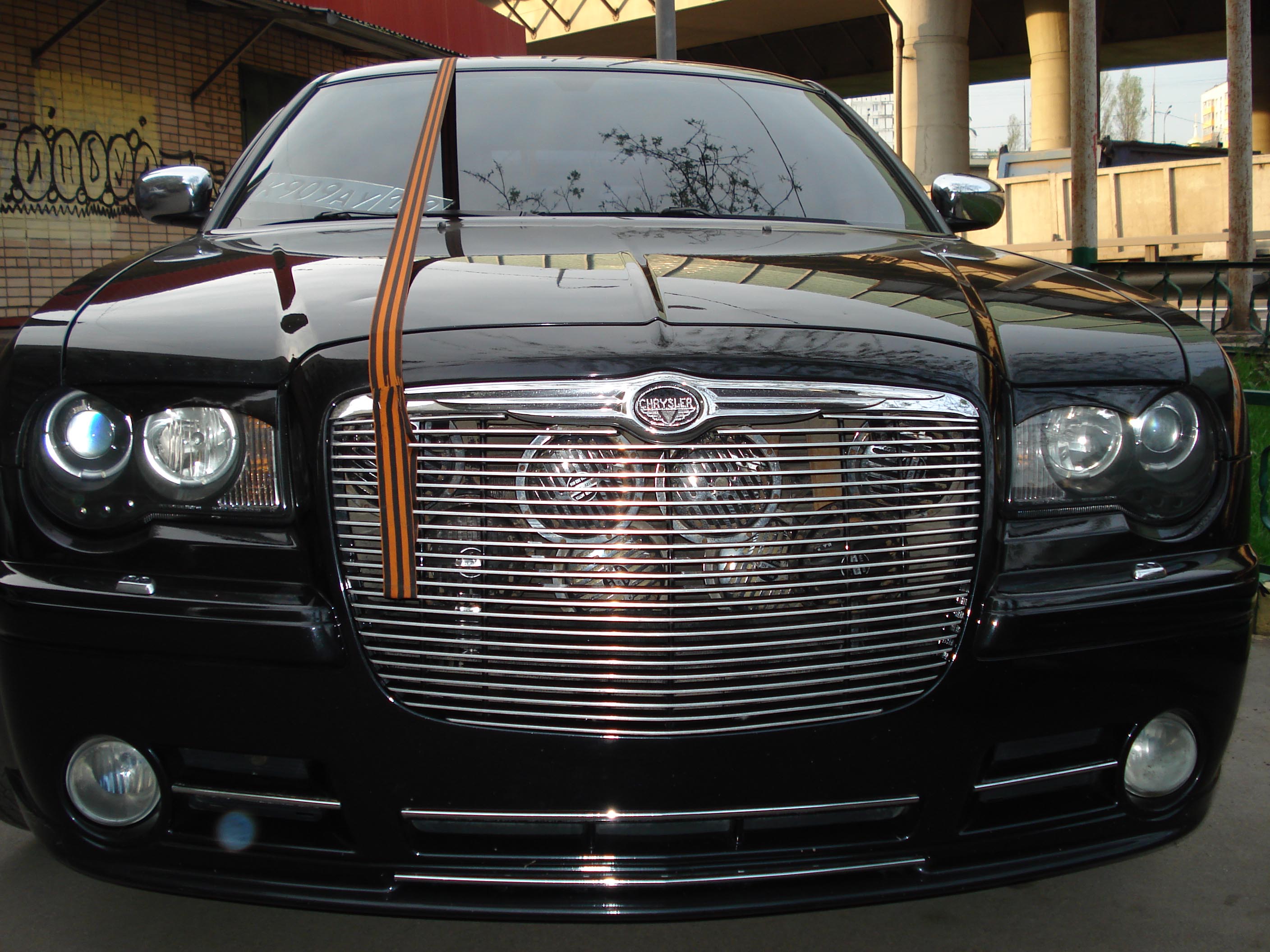

По поводу обеих накладок.При первичной примерке на передней губе сбоку почему-то оказалось лишние пару см.Причину поняли-ее надо было садить выше по бокам,но тогда появлялись небольшие зазоры-короче,если сбоку лишнее,то сидело по-кругу отлично,поэтому было принято решение ее с одной стороны укоротить.Кроме этого парень,который ее доделывал-кое-где с обратной стороны добавил внутренний край из стеклоткани-чтобы в него загнать короткие саморезы для крепления.Т.е. передняя губа крепилась саморезами снизу,по-бокам,в прорезях и кое-где сзади.

Я,правда не пойму-где Вы там увидели щели.На данный момент есть только один бок-тот,что на первой фотке(перед с пассажирской стороны)-и то там зазор пару мм только по кромке переднего крыла-там в торце крыла вкручен саморез.На снятом все было хорошо,а когда поставили,то через день начал отходить двухсторонний скотч и я кусочек оторвал.Новый не захотел всовывать.Поэтому осталась щедь.Или вставлю новый кусок или капну черным герметиком.
Я сейчас присмотрелся к фоткам-это наверное за счет того,что по кругу скотч и кажется на фотках,что щели.На него сразу пыль стала прилипать и он стал кое-где серым.Просто я к щелям очень отрицательно отношусь-понимаю,что зимой туда попадет вода,потом замерзнет,а потом опять все переделывать.
