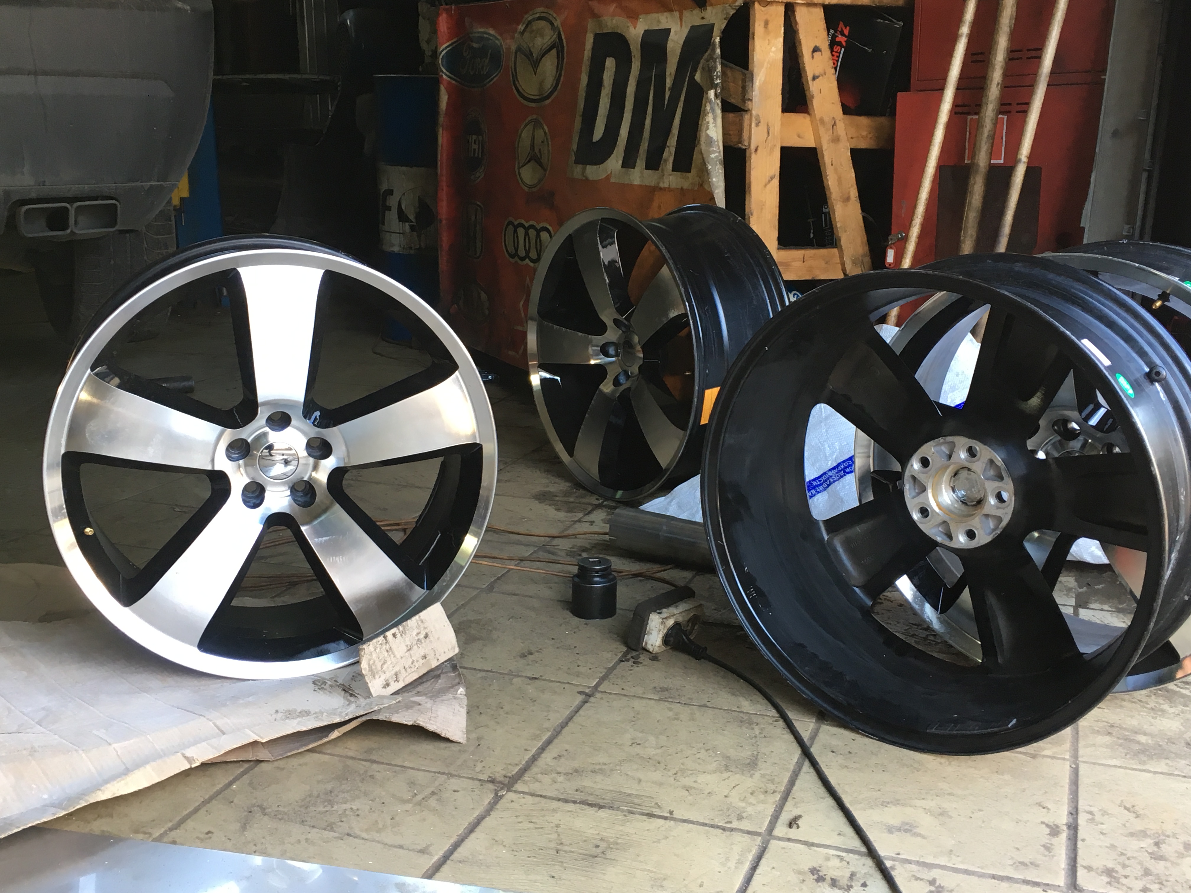

Сегодня приехали колёса, сразу примерить нет возможности. Параметры указанные продавцом совпали 22х9,5 PCD 5x114,3 шины 255/35R22, вот только ЕТ так и не сказал. Оказалось что ЕТ-13! Встанут такие диски на RWD?!

99%, что встанут, но идеальные параметры для 22-х колёс на RWD 22х9,5; PCD 5x115; шины 265/35R22; ET-15, но учитывая, что Ваша резина уже на 1 см, разница в вылете в 2 мм роли не сыграет.

Пришли тапки и мне , спасибо Игорю , в очередной расс, думал будут тяжелые , оказалась ковка
