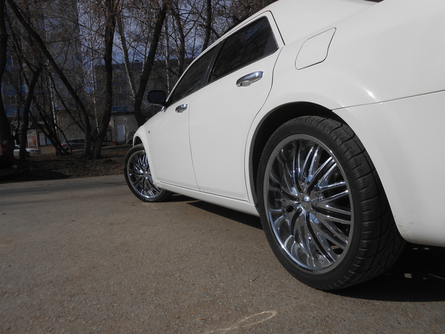

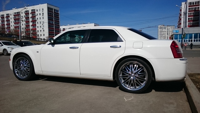

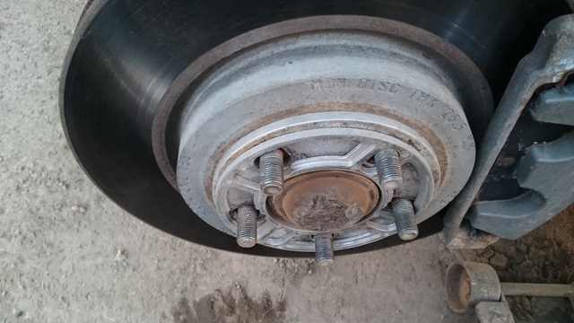

У меня стояли этим летом 9,5 265/35/22 et35 с проставкам
[attachment=60183]
блин не получается фото вставить

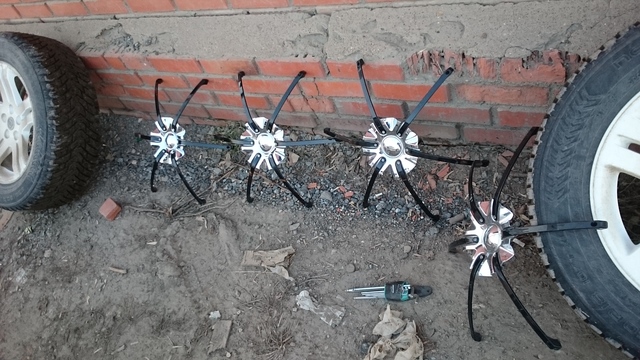

Фотошоп? Или реально такие есть

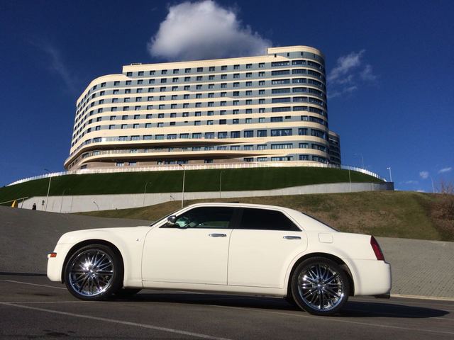

Похвастаюсь, теперь тоже на 22. Привет подвеска. Но у нас вроде дороги норм, да и езжу немного. Поглядим.
2crave whels #7
duraturn mozzo stx 265/35r22
Сколько качать в такие лапти подскажите пож.
