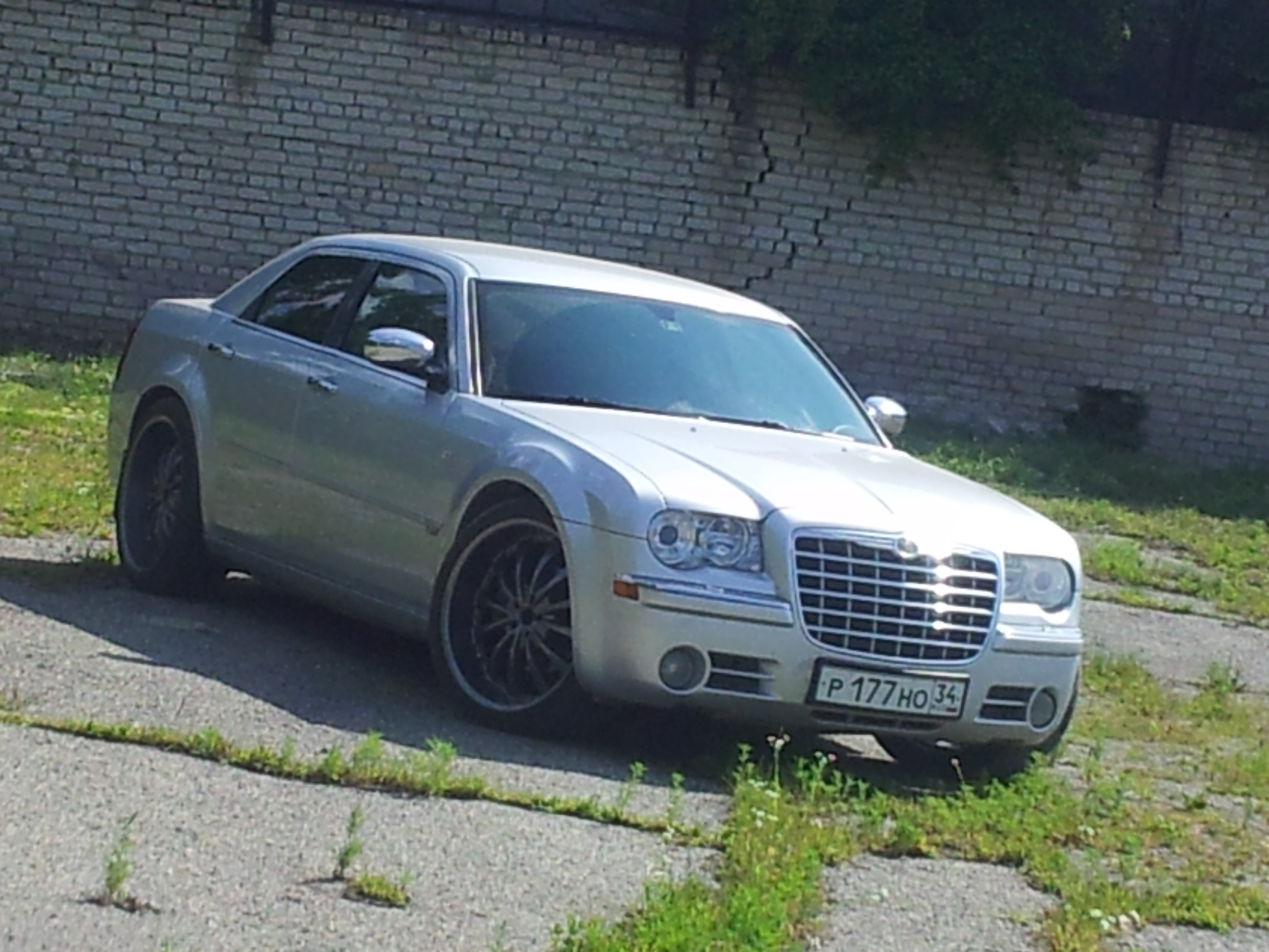

У меня такие стоят. Нигде ничего не трет и не цепляет.
У меня даже ЕТ чуть меньше - 13.

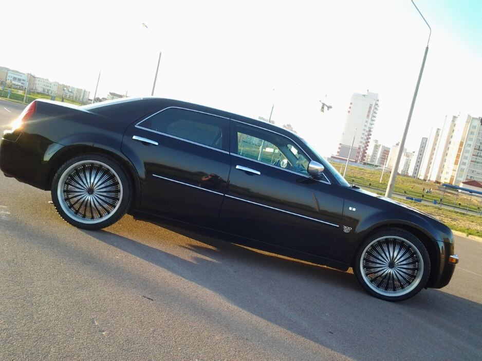

Встанет идеально. Мои параметры
На задний привод встанет. Ничего не могу сказать про полный

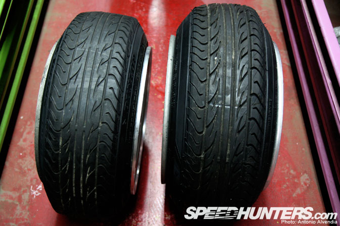

наверное только два варианта ... или проставки между ступицей и диском или срезать резьбу на шаровой так как кажется ризину ниже ставить уже нет смысла ) и так как на презике)ну край поставить резину выше НО уже!!! она станет как будто домиком(конусом) болт же вроде по краю идет! должен обойти скос узкой резины.
попробуй узкую резину! должно помочь!
типа так)
