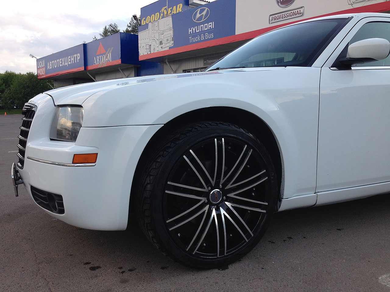

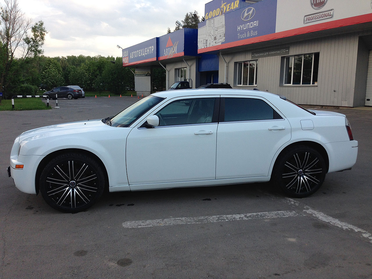

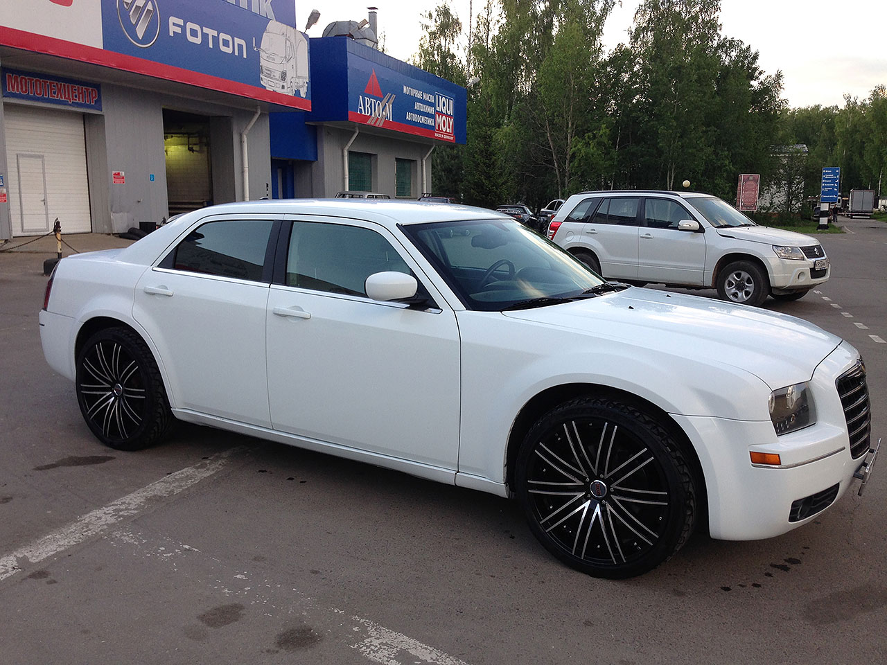

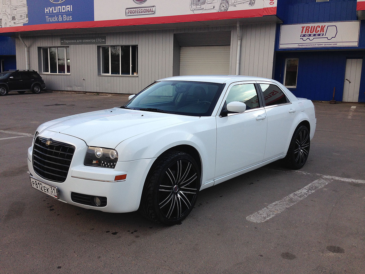

Поменяла свои стоптанные тапочки на новенькие)))размер такой же, тока вылет стал поменьше)
22 мая 2014 22:20
Сообщение #818
Сообщений: 2268
twins03,
Ну ты шустрая)) Красиво! На прошлых мясорубках он брутальнее выглядел. :boss:

22 мая 2014 22:33
Сообщение #820
мода понимаешь ли диктует свои правила))) сколько ж лет то в одном и том жеж))) :meeting:
Жекис,
спасибки) :drinks:
