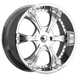

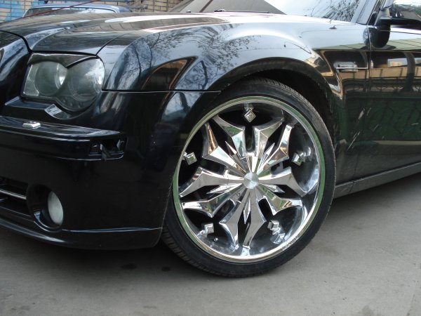

А вот какие были у меня,lexani r22

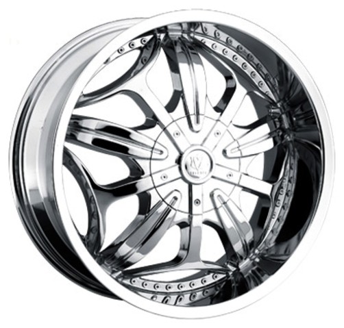

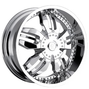

Всем привет подскажите плз хочу купить диски размеры 9.5*r22 5*115 ET15 вот хочу узнать они сильно будут выпирать из арок? Резину я так понимаю нужно 265/35/r22 скиньте фотки с такими параметрами Дисков на моторах если можно заранее спасибо. Вот фото этого диска которого я хочу купить http://www.laconnection.ru/images/cms/data/esinem.jpg
PAMA
30 декабря 2010 15:04
Сообщение #68
Dan08,
У меня в Орле 300С как раз ИМЕННО НА ТАКИХ 22" ездит!!! Все подойдет!!!
