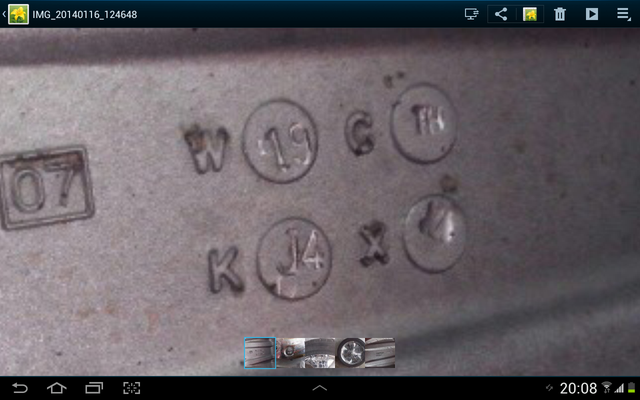

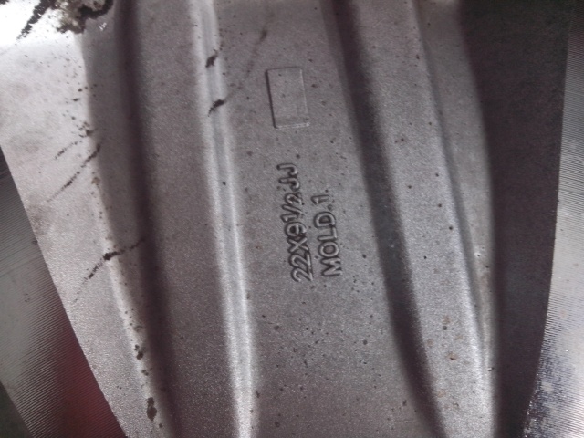

В.связи с поступившим мне предложением, прочитал всю тему и сделал вывод:
- что 22х9,5JJ. ET +15 мне на RWD подходят, при условии 114,3(115)х5 Правильно?
Вопрос: что означает надпись MOLD 1 и что за параметры на фото 1, как и где обозначается диаметрцентрального отверстия?
Как я понимаю, резина установленная на них 305/40/22 мне не подойдёт никуда, даже на зад, правильно?
Подскажите пожалуйста, кто в курсе.

makcim, спасибо! С резиной в принципе понятно, что не пойдёт, я так и думал, всё равно брать новую?
Больше интересует вопрос: что за параметры на фото1 и где и как обозначается размер центрального отверстия?
Т.К. диски находятся далеко от меня,примерить нет возможности и решение нужно принимать так.

Подскажите, кто знает про центральное отверстие. Где и как обозначается? И что за параметры на фото1?

Скажите, а всегда ли на диске обозначается расстояние между болтами? Человек, который мне их предлогает, говорит, что никаких похожих обозначений там нет.
Как узнать?
Может кто знает параметры по авто? Они стояли на Эскалэйде 08г.
на эскалэйде 6 болтов, они вообще никак не подойдут тебе --- забудь про них ....
PCD:6x139.7, Dia:77.8 мм.
