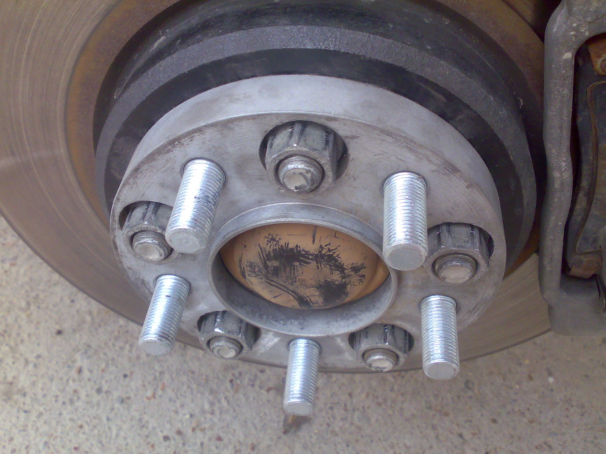

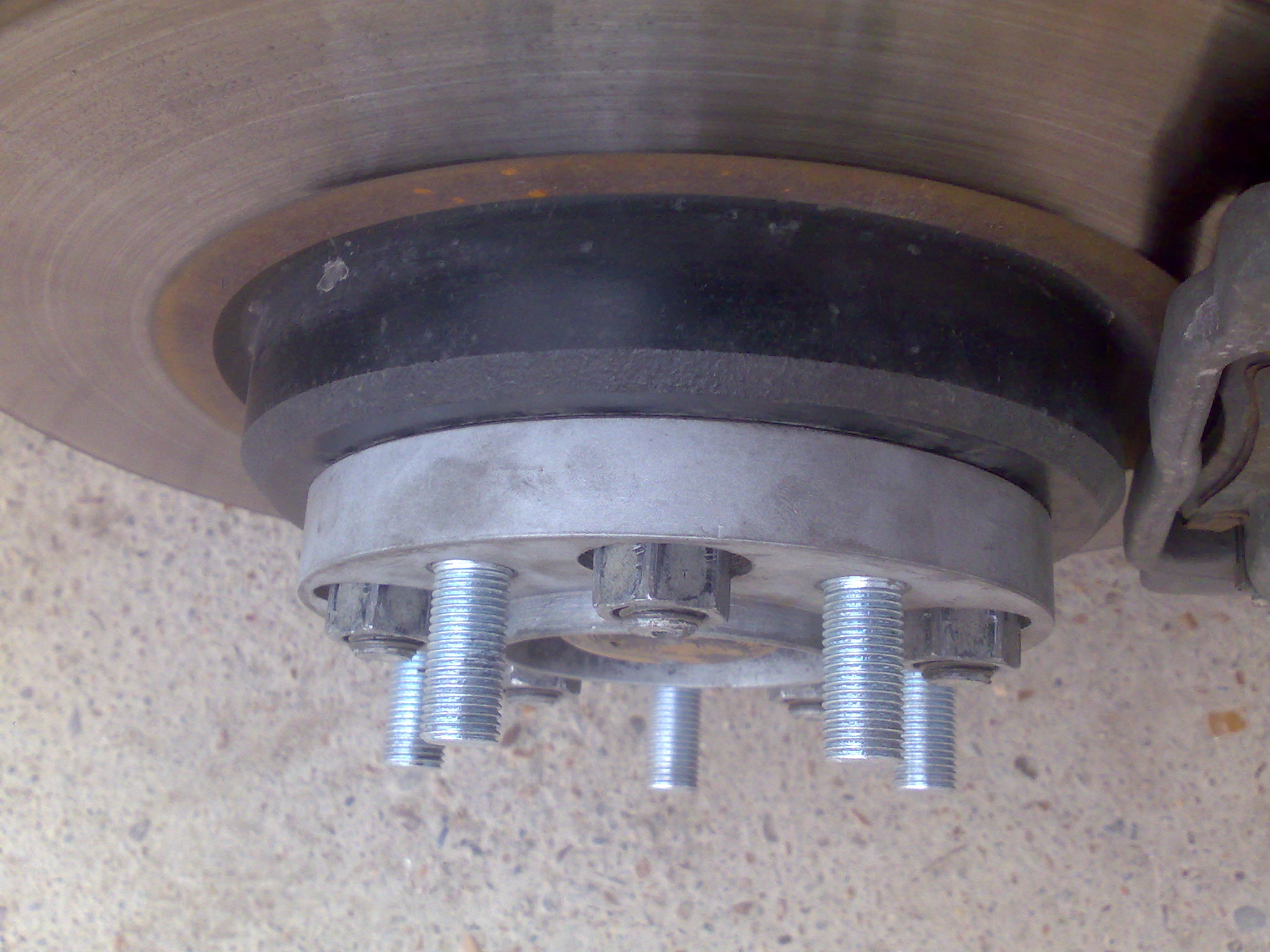

Камрады нужен совет по проставкам, прикупив в этом году резину повыше и пошире, а именно 265 х 35 R22 столкнулся с проблемой притирки передних колес о стойку. В прошлом году катался на 245 х 35 R22 с проставками шириной 8 мм и ничего не терло. Сейчас я так полагаю мне не хватает буквально 1-2 мм для того чтобы колесо не терлось и крутилось должным образом.
Нужен совет, кто какие проставки ставил себе на передок с резиной 265х35?
Может у кого остались (заволялись в гараже) 2-4 проставки? Готов купить, забрать за пиво или получить в дар. ))))
размер диска 22 х 8,5J
Рассматриваю прикупить на ебай такие проставки, шириной 25мм
У меня та же проблема
Заказал и поставил проставки на 2.5 см хотя можно и меньшие.

Цитата: Van
А где покупал?
Заказывал у токарей. 4 проставки с 20 закаленными шпильками и гайками вышли 100 дол. с небольшим
Есть на ебей но значительно дороже
Можно поставить 1 см блинчики, их должно хватить, длинны шпилек тоже
У меня стоят такие только поменьше
ТУТ есть но дорого. Попадаются где то по 150. Доставка выйдет дорого, вес большой
Вот такие подойдут
ТУТ

Сегодня ездил к Завену и мы экспериментировали, добавили его 5мм проставки с моими 8мм, в сумме 13 мм. Не задевает, но гайка закручивается буквально на 2-3 оборота. Не стали рисковать и решил заморочиться с проставками на 25 мм.

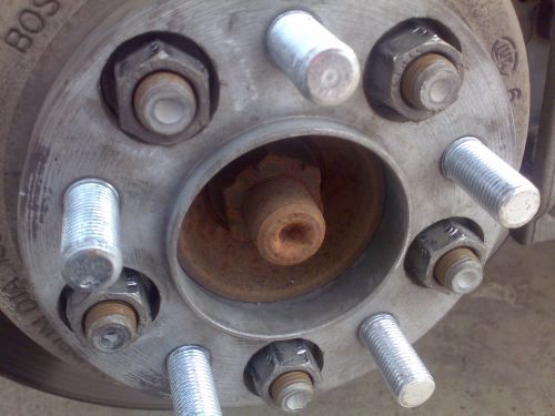

подскажите предлагают диски от гранд черокки разболтовка там наверно 5х127 можно ли заколхозить на 300с ???
25 апреля 2013 13:27
Сообщение #475
Жекис,
всё реально :xaxa:
а по теме, 5*120 вон у Чебурашки стоят от БМВ
надо смотреть точные параметры дисков, вылет, ЦО, ширина.
и по всей видимости придется изготавливать под заказ планшайбы
Только намучаешься. Забей ИМХО. С БМВшных переход - и то проблематичен.
У чирокеза еще и вылет может быть около 20 на больших колесах. Там даже переходник хороший (2-2,5см) не поставишь

20 мм толщина 5 на 114.3 - 5 на 115 ц.о. 71.6 внутри и 73 снаружи.
Сталь прочной марки + слегка подкалены
Мой номер 8-927-933-76-57

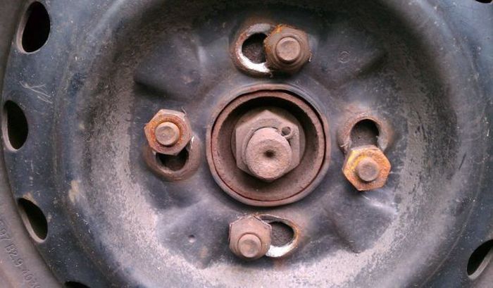

а колеса уже примерял? надеюсь в дисках есть отверстия, что бы туда пролезли родные гайки и шпильки.
у меня на дисках не срастуха была, упирались, пришлось отпилить торчащие по пол сантиметра шпильки, гайка утоплена внутри, т.к. у меня 25мм толщина планшайб.
