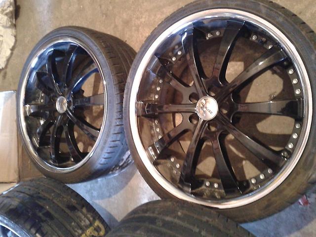

Цитата: stasons
вылет +35,
все хорошо кроме вылета , проставки надо будет точить 1.5 см и шпильки менять - мое мнение лучше не связываться

Да вот решил свзаться, уж больно ценники космические на стандартный размер, готов на проставки даже по шире- 2,5 см, получится вынос +10, а че со шпильками народ, на 115 залезут?

Какие параметры дисков и резины?

stasons,
265 30 22 ет 15 ширина 9.5

Спасибо за поддержку! Вот мой вариант комплект с резиной за 40000
17 марта 2013 13:30
Сообщение #408
stasons,
надо брать ))) + проставки. кстати тогда скорее всего будет возможность назад резину пошире поставить.

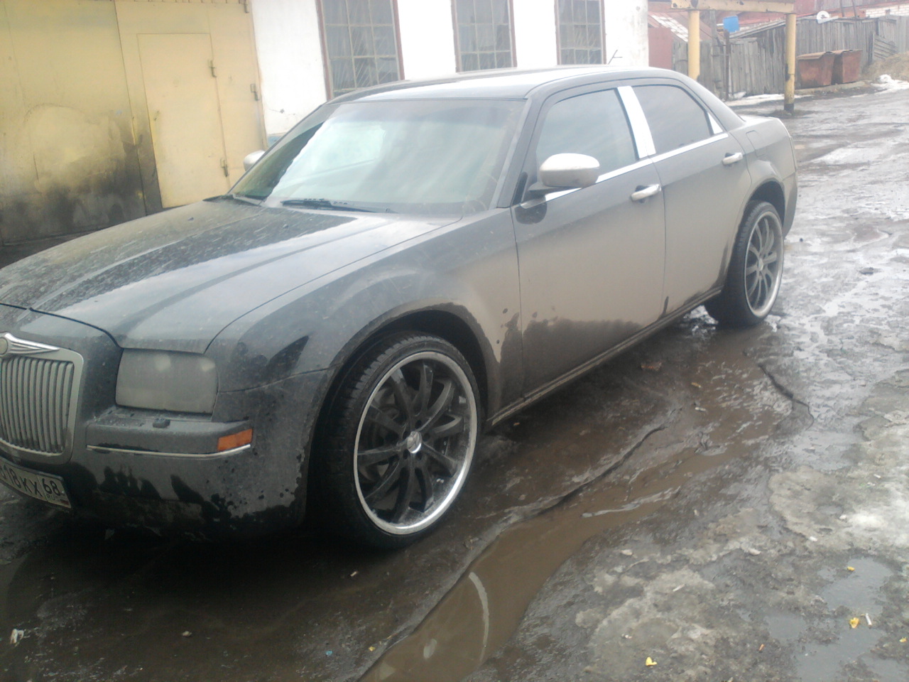

KARYMCHIK
3 апреля 2013 15:30
Сообщение #412
Репутация: 49
Сообщений: 1998
Машина: Нива Шевроле
Регистрация: 5.01.2009
теперь я тоже с Вами
по сравнению с колесами обычного радиуса , разница по жесткости - минимально , честно сказать ожидал худшего
Sait
3 апреля 2013 15:33
Сообщение #413
Сообщений: 485
Город: г. Краснодар
Машина: 300С 2.7
Регистрация: 23.12.2011
KARYMCHIK,
Поздравляю, хороши тапки! Анологично, я разницы почти вообще не ощутил) может от резины канеш многое зависит)
