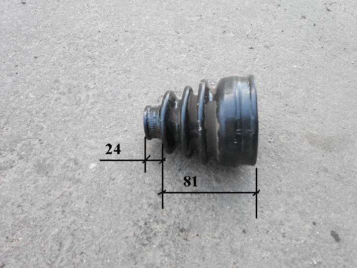

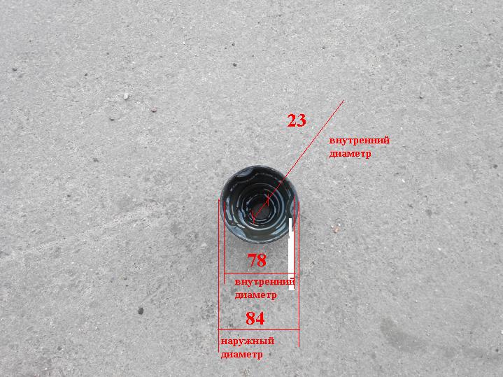

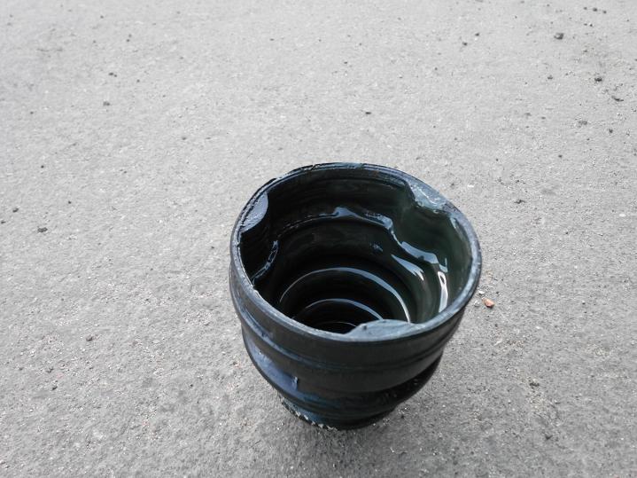

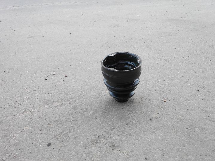

Заменил внутренний пыльник переднего привода, левого.
Поехал в магазин со штангелем и размерами родного (на котором написано сделано в японии, наверно уже менялся), купил резиновый похожий (без трёх выпуклостей, но диаметром 89мм и длинее на 18мм). От "родного" отрезал часть с тремя выпуклостями, вставил в новый, притянул - встал, как родной.

beonif,
пыльники уже продаются! :secret: и не надо колхозить :scratch:
номер тут

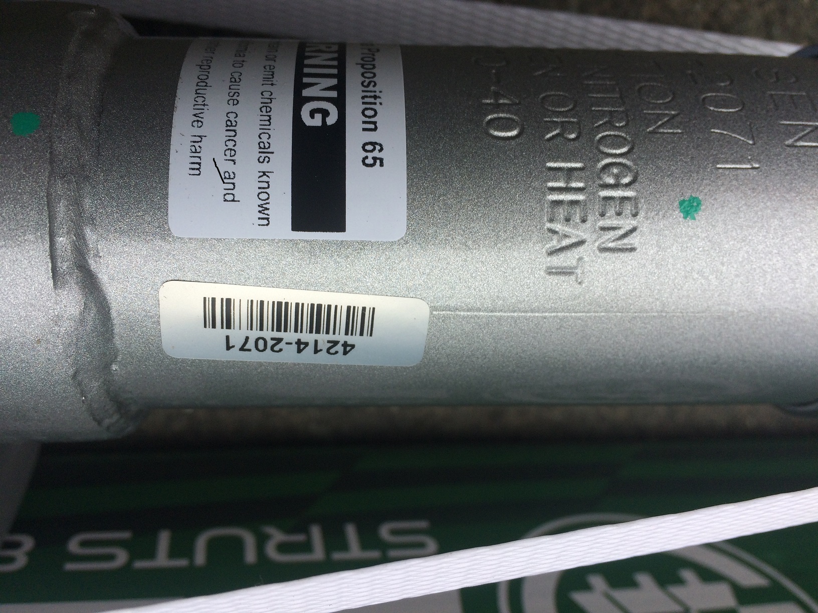

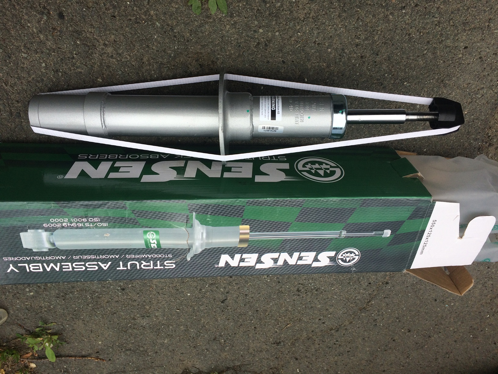

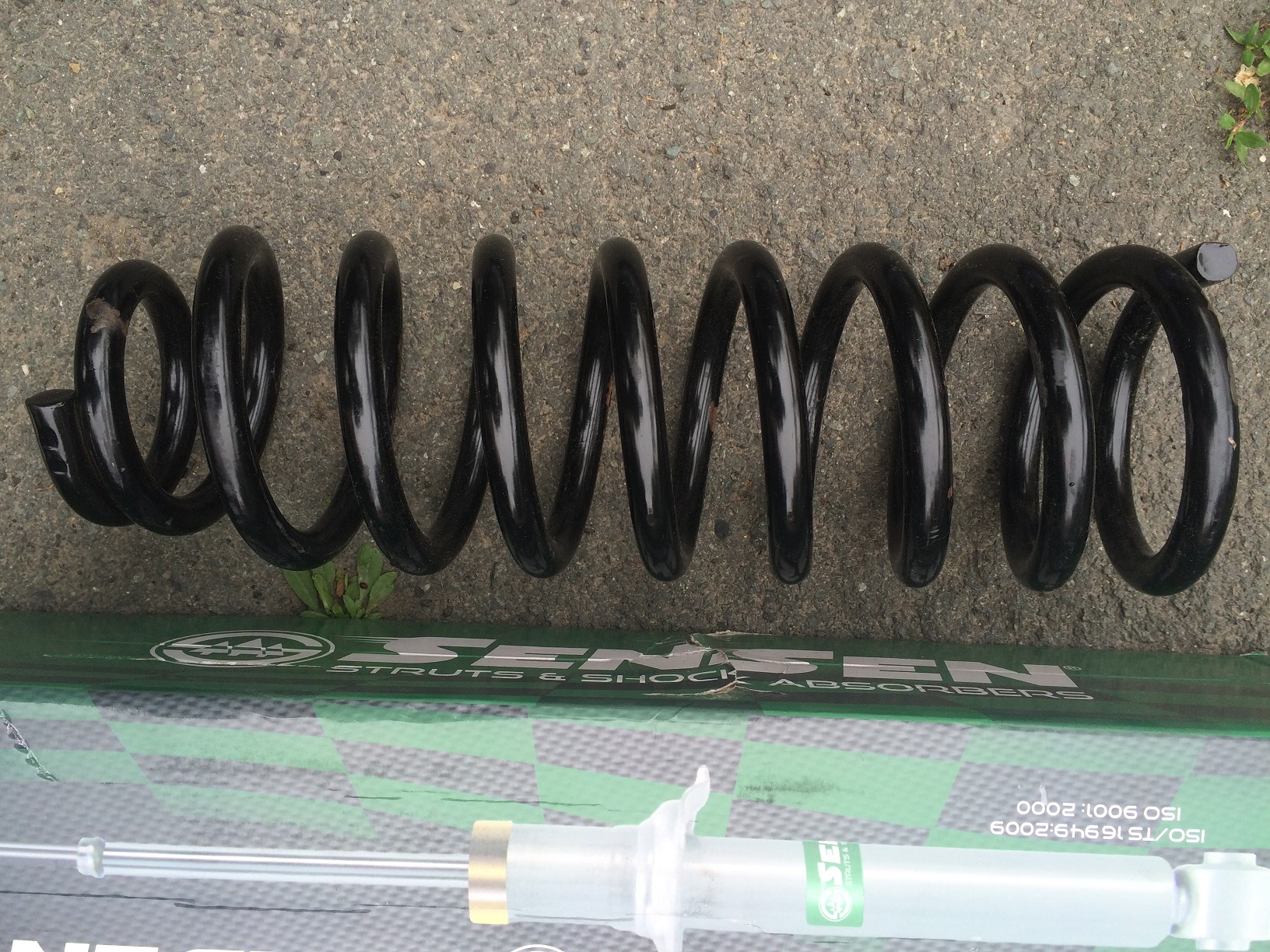

Кстати, владельцы AWD! вез себе из америцы стойки передние и пружины на 5,7 - сюда Вам предложить или отдельную ветку сделать?
9 ноября 2017 09:51
Сообщение #136
Оригинал? Или аналог? Сколько за них хочешь?
Аналог с пружинами под 5,7 за все хочу 25 потому что самому так встали
