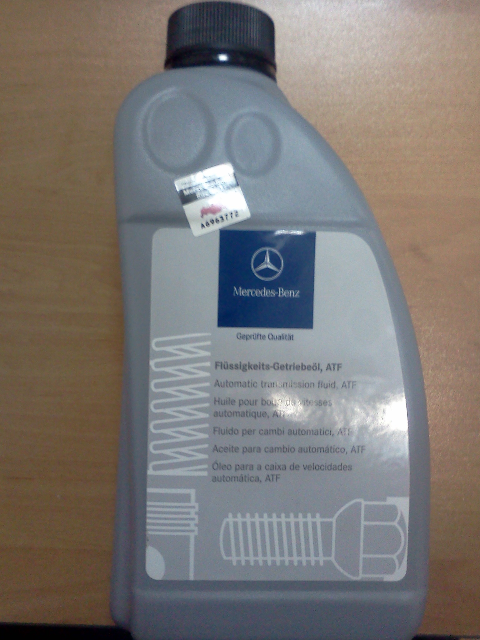

Дополняю тему свежей инфой!
В Бета-Авто MOPAR 05170055AA - 4100р....
Наша раздатка MS140 - это аналог раздатки на Меринах Е-шках 4-матик...
А именно Mercedes-Benz W210...
Так вот, в эти раздатки льют Мерсовое оригинал с допуском MB 236.10
А вот ценник этого масла всего 950р...
Так вот, если нет разницы - зачем платить больше?!
Седня еду заказывать масло к диллеру МБ :thank_you:

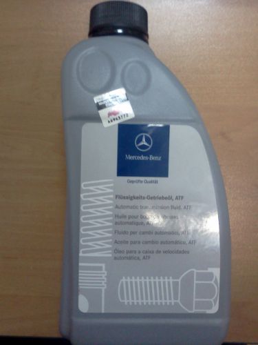

седня получил это чудо-масло...
завтра планирую его менять... :download:

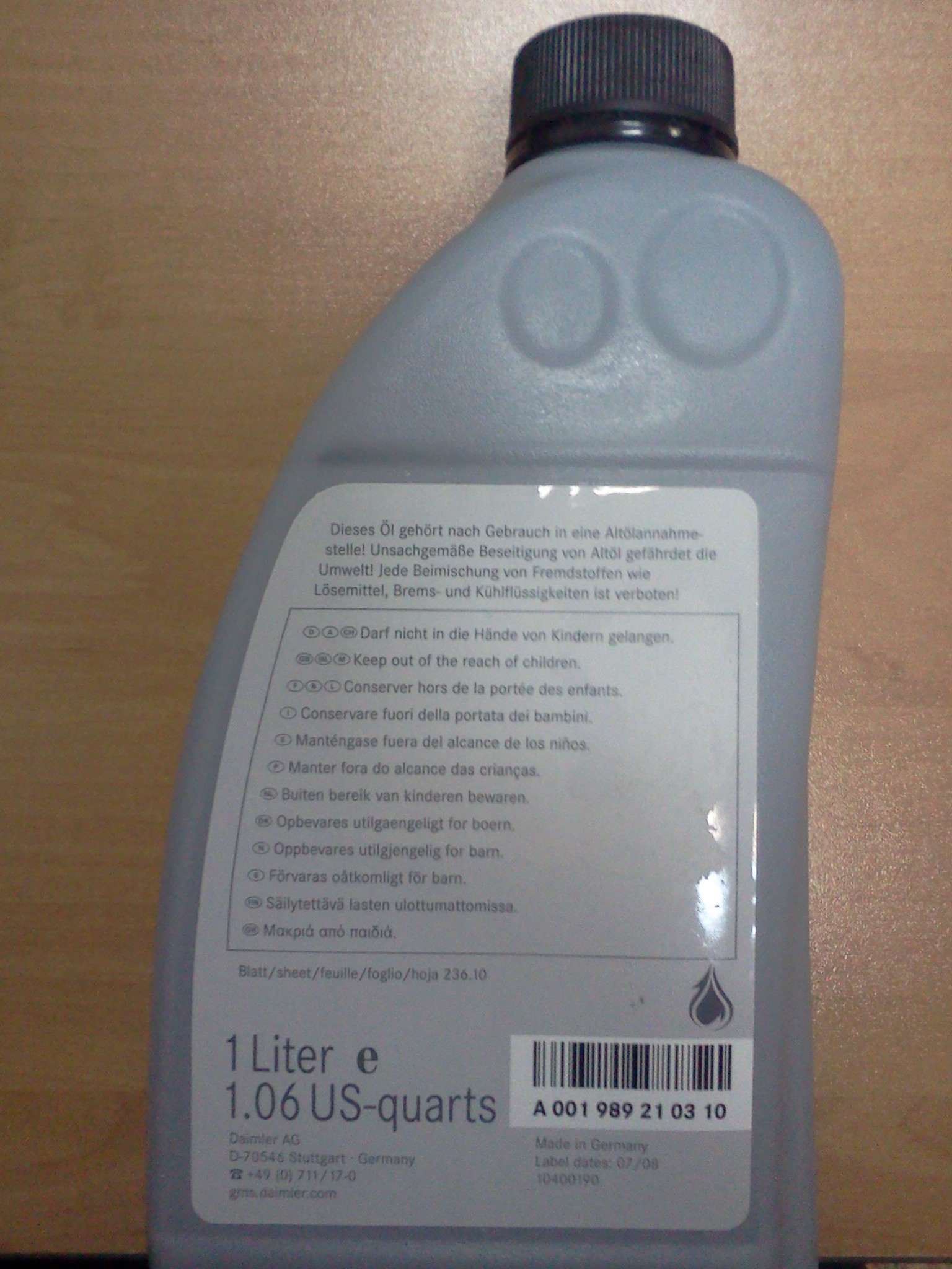

vvs81,
номер по каталогу как я понял A 001 989 21 03 10
в экзисте стоит 680р.
с тебя отчет как все прошло)
а аналог от FEBI еще дешевле.. в районе 400 р. ну нафиг эти эксперименты ) один раз на 60 тыщ можно и раскошелиться.. всего одна банка же надо.. я брал оригинал от MOPAR за 1300 год назад..
специально @уки цену рисуют.. я в данный момент могу это масло по своим каналам за 1500 приобрести..
21 ноября 2013 15:36
Сообщение #105
Ну ептить...
Дядя Лёша! Ты хде раньше-то был?! :acute:
