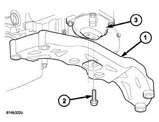

Цитата: constantine1987
надо 3-ю опору силового агрегата (опору КПП) снимать
мы поменяли не снимая.. как, я описал выше )

ну без нее доступ лючше гораздо

constantine1987,
не спорю.. но и процесс гораздо дольше ))

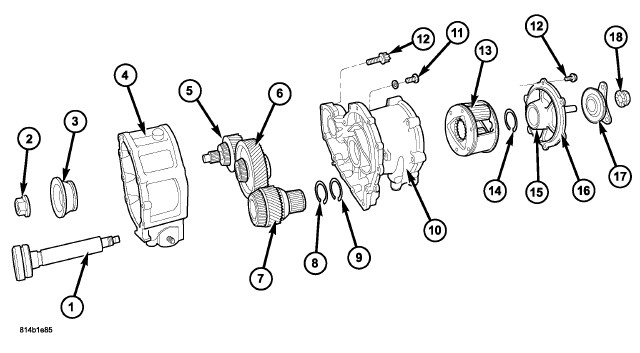

немного инфы по раздатке
Transfer Case, MS140
The transfer case name can be decoded as follows:
M = Magna
S = Steyr
1 = Single speed transfer case
4 = relative torque capacity
0 = Full time with an open differential

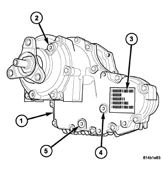

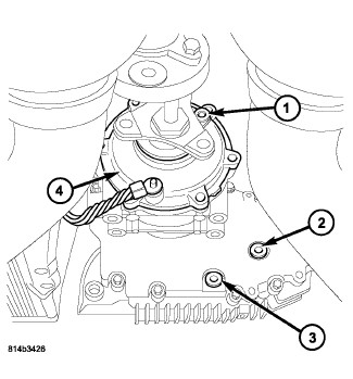

чтобы добраться до пробок-надо 3-ю опору силового агрегата (опору КПП) снимать вместе с траверсой. При этом КПП надо поддомкратить, и после съёма вышеуказанных приопустить. Все, что показано на этой схеме увидишь. Тока я заливал через сливную пробку, 600 грамм масла под давлением загоняешь, и быстро заворачиваешь пробочку :)
Все верно. открутить опору. выкрутить пробку.
