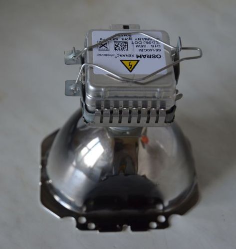

Сообщение #164
Чебурашка,
Вот эту штучку вынуть из фары и такую же поставить из другой фары под галоген ,если есть такая,только под HB4 и ставь любой ксенон какой хош, подключить к питанию два верхних крайних провода на главном разьеме на фаре.Я думаю можно и родную преспособить под HB4 или H7 ничего не меняя

Сообщение #166
AzteK,
Мне кажется похуже светит на солнце не поимешь сейчас стемнеет проверю будет хуже поставлю родные отражатели обратно их даже переделывать не надо только шайбу подобрать и цилиндр чтобы родная пружина фиксирующая лампу держала HB4 или H7

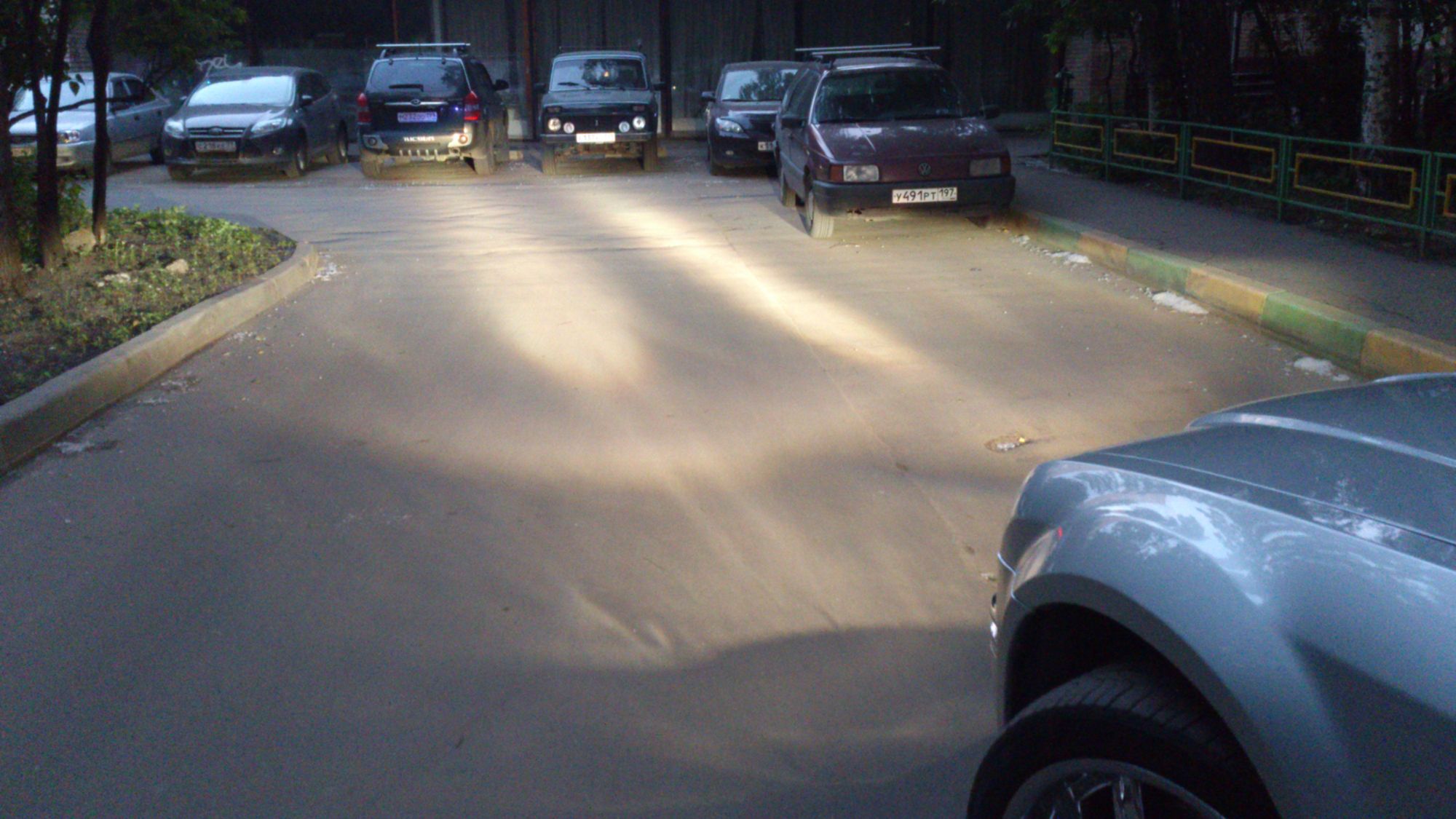

5 июня 2013 00:56
Сообщение #167
Светят ярко не мигают ,корректоры работают, но светят не равномерно , поставлю родные отражатели обратно
Так светят отрожатели от фар фирмы EAGLE EYES может DEPO будет лутше
