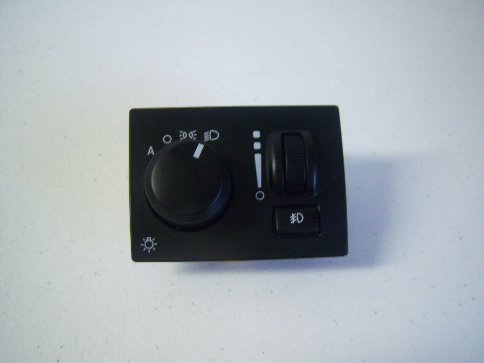

если блок переключения глючит, то моргать фары могут как угодно и одновременно и по одной и ПТФки и приборка....как угодно в любой вариации...
Чук, а вот это просто замечательно, т.к. у меня есть надежда, что это блок переключения и я уже заказал ижду новый. Скажи, а на сколько точна данная информация? Это точно, что может мигать всё время только одна фара, если он накрывается? Мы говорим именно о переключателе света фар салонном на приборке (он же и блок управления)?
Кстати, он у меня в последнее время стал какой-то поюзанный очень, вроде как между положениями проходит с гораздо меньшим усилием, не таким, как раньше...
Сегодня кстати, ездил в ручном режиме около 30 минут и всё нормально, потом остановился, заглушил двигатель и перевёл его в положение А и через минут 5 езды фара начала моргать, а потом включаться-выключаться...
18 апреля 2013 01:37
Сообщение #80
просто точнее некуда....у меня это всё происходило... зато прикольно было, все уступали, дорогу мне освобождали :xaxa:
