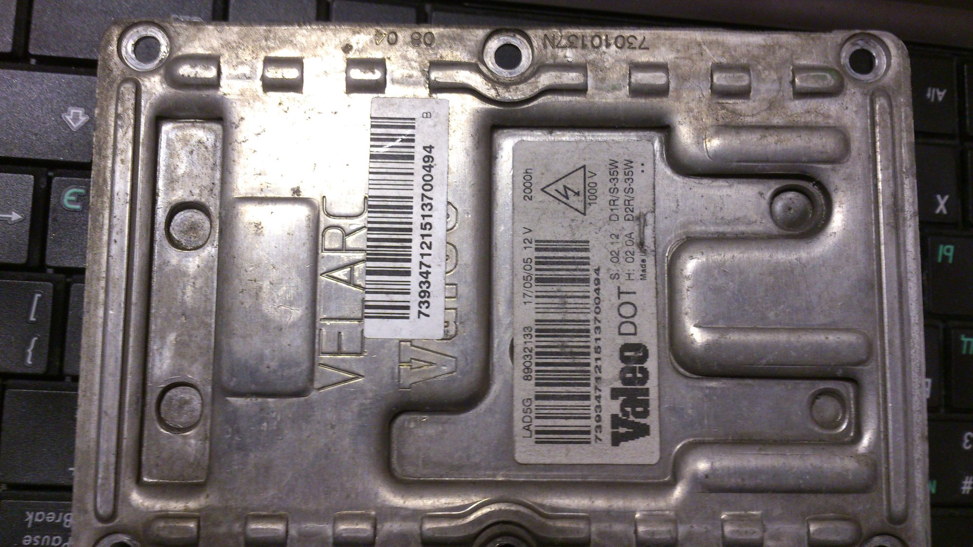

Dimon,
К сожалению ты был прав ,к сожалению потому что цена 12 штырьк. в два раза больше 9900р. охрен.!
запомните все 68019173AA Valeo Velarc LAD 5G вот наш розжиг
10 мая 2013 00:55
Сообщение #105
uri300c,
Юра, а микросхема то хоть соответствует (описана в начале темы)?
10 мая 2013 03:33
Сообщение #106
Соответствует, только вот выпаять и впаять новую думал что будет легче с первого раза не получилось нужен фен для микр.или два паяльника мощный 80-100 и маленький с тониньким жалом а у меня не туда не сюда вообщем поиду на рынок завтра. Мне еще стекла менять ,в духовочке их зажарю завтра
А где ты розжиг то брал по 7 ?
Машина без фар страшная скорей бы сделать

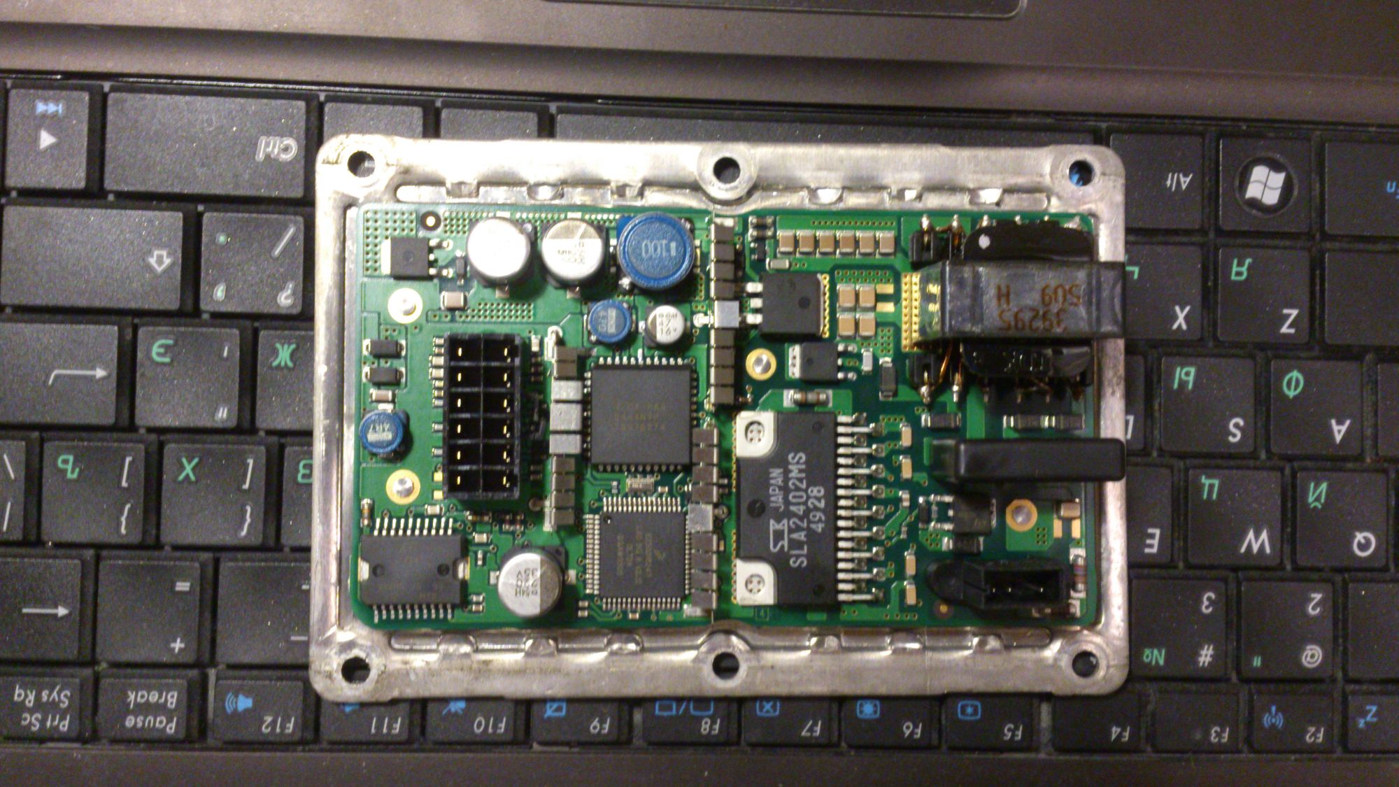

uri300c, я перепаял уже микруху, ничего не дало! Если она выглядит нормально у тебя (нет следов влаги, перегрева), думаю тоже ничего не даст. На том форуме, где их ремонтировали, действительно были следы какого-то налёта. Но попробовать конечно стоит...
10 мая 2013 23:50
Сообщение #112
Dimon,
Перепаял вот сейчас только .Ну блин утомили меня эти перепайки драйверов не так просто оказалось ,завтра буду ставить смотреть моргает или нет

uri300c, ОК, расскажи только. У меня сейчас другой этап уже, я кое-что нашёл, но об этом позже отпишусь...
11 мая 2013 15:43
Сообщение #114
Урааа!!!! Пол дня гипнотизировал фары , в движении и на месте,похоже выличился. Еще вечерком посмотрю для полной уверенности

Мне тоже перепайка микрухи помогла, но делал не сам, 500р за работу.
