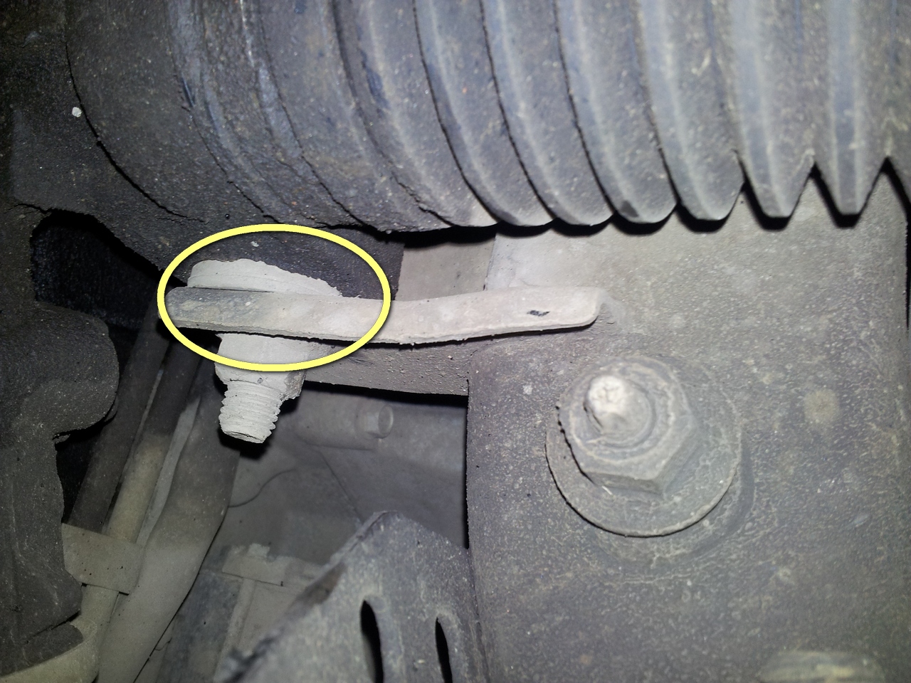

Ребята, такая проблема: стоя на месте, поворачивая рулем лево-право скрипит. Заехал на яму- сказали резинки. Помогите с номером этих резинок, т.к. я не сильный мастер.

13 марта 2013 01:36
Ondrash,
думаю что раз не ответили то никто не знает...не?

13 марта 2013 01:48
Сообщений: 2464
точно от туда ?? шаровые любят скрипеть
