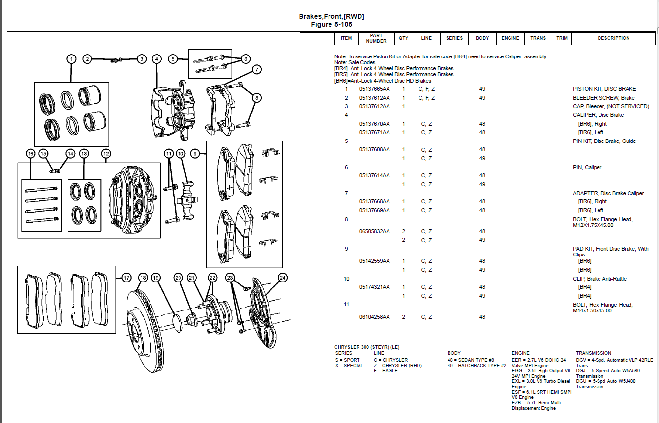

Цитата: simagutinaleksei
номер болтов крепления скобы переднего вдухпоршневого суппорта на европейце
06505832AA 04895711AC; 06509454AA; 04895710AC -Болт крепления скобы к поворотному кулаку
gesha-50
5 августа 2018 14:30
Сообщение #63
Репутация: 17
Сообщений: 337
Город: Вильнюс,Литва
Машина: Chrysler 300C CRD 3.0 2008
Регистрация: 6.08.2013
Вот страница из каталога
simagutinaleksei
5 августа 2018 15:14
Сообщение #64
Сообщений: 139
Город: дзержинск РБ
Машина: 300c 3.0 crd
Регистрация: 25.01.2014
Всем спасибо

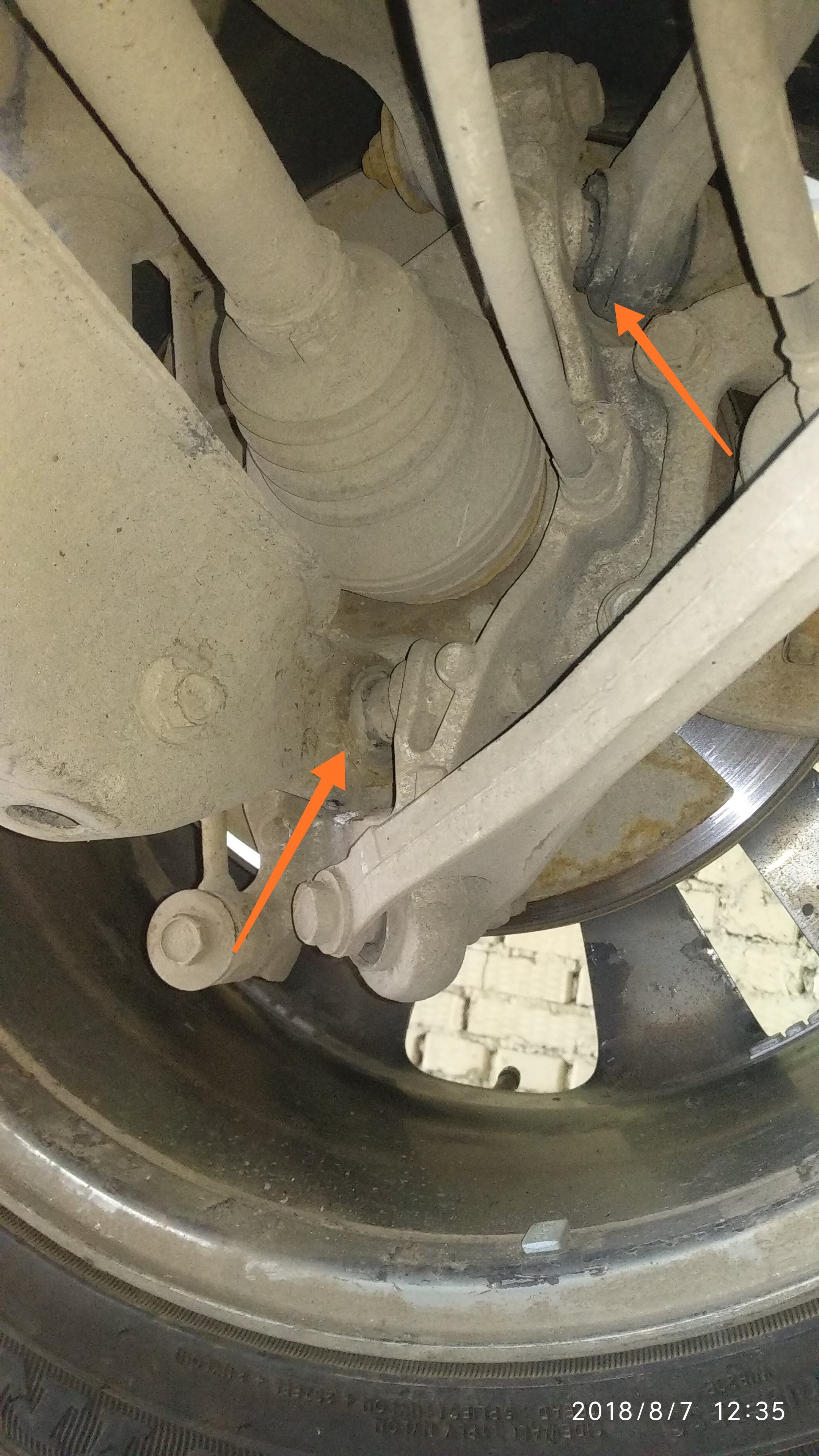

Всем добрый вечер, приговорили вот эти рычаги. Подскажите, их нужно менять целиком(рычаги) или можно саилейнты запрессовать? Где можно купить?
Андрей76
7 августа 2018 20:42
Сообщение #66
Сообщений: 322
Город: Ярославль
Машина: dodge charger, 2010
Регистрация: 28.11.2012
http://www.my300c.ru/forum/topic_8059/6 :to_clue:
7 августа 2018 21:43
Сообщение #67
Можно.
