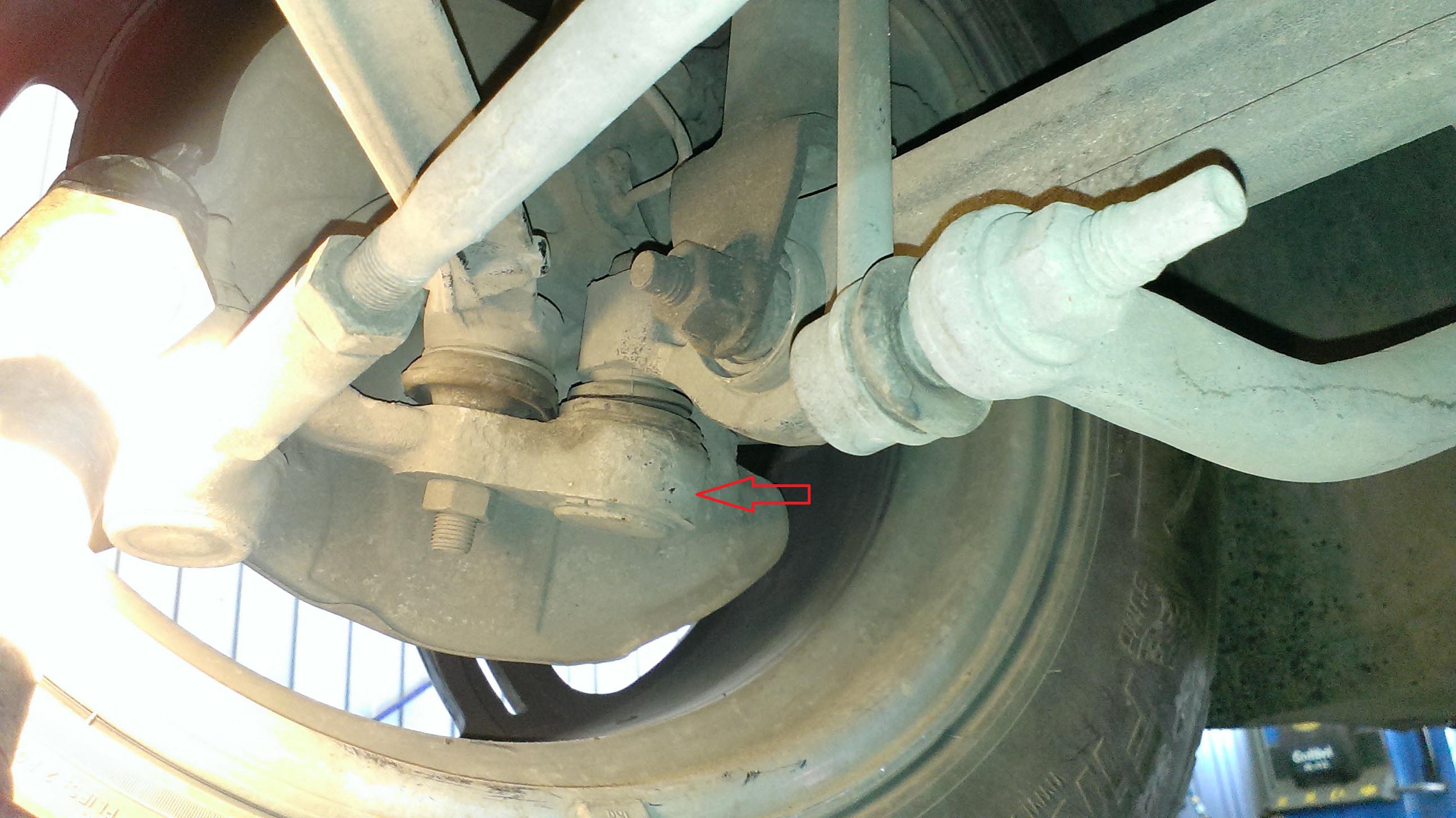

millitary_man
29 сентября 2014 09:49
Сообщений: 398
Город: Тверь
Регистрация: 22.11.2010
Ребята всем привет. Подскажите пожалуйста номер шаровой, которая на картинке, со стрелочкой. В магазине не смогли найти ее номер(
29 сентября 2014 09:57
millitary_man,
Moog K80996
Inter
29 сентября 2014 12:56
Сообщений: 1806
Машина: Не 300.
Регистрация: 24.07.2013
Цитата: michael230
Moog K80996
могут не подойти-диаметр больше)
millitary_man
29 сентября 2014 13:24
Сообщений: 398
Город: Тверь
michael230,
Михаил спасибо!!! Мне тут пол подвески приговорили((( Жалко ,что у нас в городе нет таких профи как ты((
29 сентября 2014 13:44
Inter,
Иногда лучше жевать....
millitary_man,
Так ехать недалеко...
