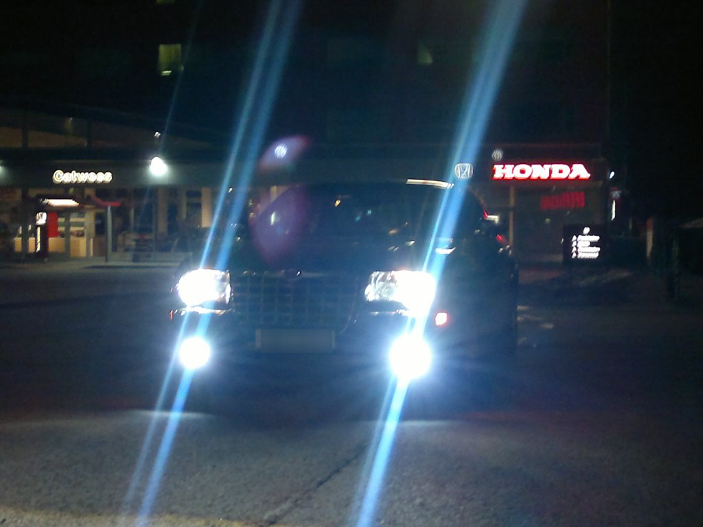

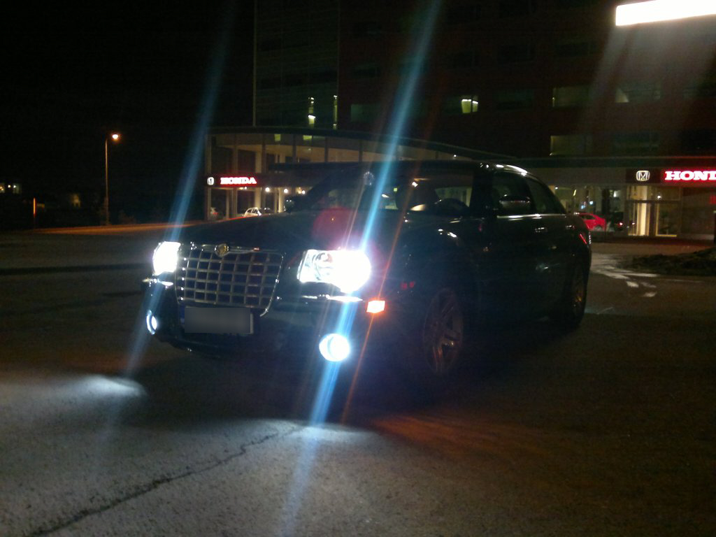

Ну вот, всё сделано. Теперь дневные ходовые горят когда работает двигатель, когда включается они гаснут, но при необходимости можно и кнопкой ПТФ их включать. Хотя по правде по сравнению со штатным ПТФ они не такие яркие, примерно как-то так и светят:
