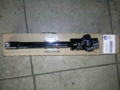

Мужики, кто карданчик делал по данной схеме?
где купить крестовину эту?
сколько спрашивал в магазинах, все спрашивают на какую машину?
я говорю ни на какую, мне просто нужен карданчик с такими размерами.
говорят, определяйся с машиной - приходи.
Типа найти не могут по своим каталогам и прайсам.
14 октября 2012 18:22
Сообщение #72
Картмэн,да такое встречается в конторах которые заказывают исключительно по парт намберу!! короче бестолковые. Иди в другую контору!
14 октября 2012 19:16
Сообщение #73
Репутация: 56
Сообщений: 2925
Серег, крестовин японских много таких,например TOYO ST-1540,где диаметр подш. -15 мм. Один в один нет, диаметр родной крестовины - 14,5 мм.,нужную дырку добираешь разверткой.

на вазах, ижкомби, 2141. Такие крестовины. Советую найти тюненую кулису на 2110 и из нее выдрать либо от Иж комби. Но!! Фигня весь такой ремонт. Родной кардан расточить расточишь а потом гораздо чаще менять придется. Я такой ремонт сделал...эти подшипники летят на ура, с чем связанно незнаю. Но после трех замен крестовины за 20 тыщ пробега решил ну ее нахер, и купил родной карданчик. П.С. Руки у меня не совсем из жопы, делал нормально и аккуратно, эффект есть но недолго.

тогда развертку бери самую крепкую и четкую ( порядка 1000 рубликов выйдет) и нерегулируемую, чтоб размер был четкий. А вообще за трешку на разборке на лихоборской валяются оригинальные бэушные карданчики.

те из 65 сообщения какието фуфельные... У меня с гофрированным валом стоит. Такой новый около 7 000 вроде. Не помню уже почем брал.

заказал новый за 5000
время дороже
http://www.exist.ru/price.aspx?pid=4B807EDF&sr=-4
на ебэй думаю можно нашарить дешевле, некогда :dontknow:
