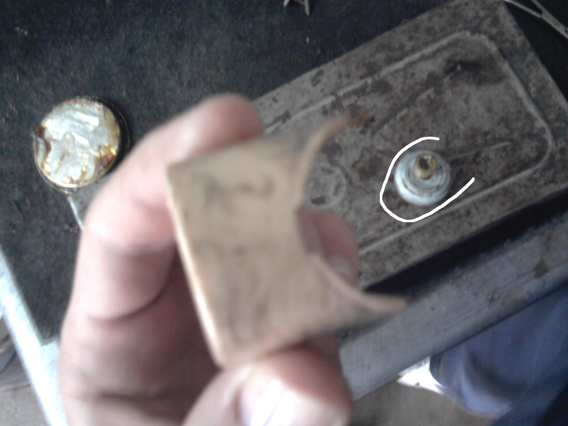

вот думаю есть мысль такая, а может быть такое что сильно перетянут болт (не знаю как правильно он называется) тот который с рейкой связан, его обычно ослабляют если после поворота руля он обратно не выкручивается (ну по крайней мере один одноклубник в хот приезжал с подобным вопросом и ему сказали ща болт ослабим будет нормально возвращаться). Может его надо ослабить?

В верхней части рейки есть некий сухарь , попробуй его перевернуть и на этой же крышечке болт , который регулировать надо , если руль сам плохо возвращаться назад после выхода с поворота.
