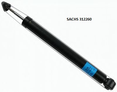

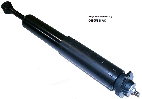

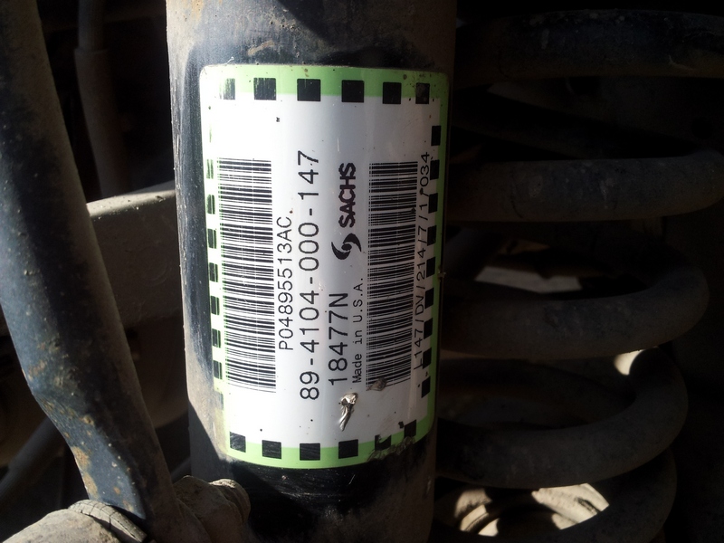

Замена задних амортизаторов, стоек, CHRYSLER 300C 2.7
Номер по каталогу оригинал 04895513AC, аналогичные и подходит взамен оригинала
SACHS 312260, и BOGE 30-F30-A, MONROE 5797,
(на вид они разные но подходят сам на своем опыте убедился. В цене разница существенная 12000руб. и 1600руб.Заказать можно на EXIST.RU)

vigoss909,
когда менял аморты пружины менял ? как очучения полета после замены ?
16 апреля 2013 20:15
Сообщение #129
vigoss909,
В том-то и проблема,что они разные.Оригинал-это нивомат,а Вы взяли обычные(они тоньше).Под нивомат идут более мягкие пружины(это не точно).
Теперь при загрузке авто жопа будет падать,а нивомат при загрузке после нескольких метров подымается.Сам ломаю мозг себе.У меня свадьбы и всегда сзади три человека.
Как вообще ощущение.При загрузке сильно жопа падает?

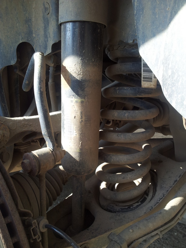

Показываю свои амортизаторы :tongue: Те, которые задние, которые ТОЛСТЫЕ, которые помоему NIVOMAT, которые, думаю недешевые. НО КАЧЕСТВЕННЫЕ. :boss:
Я думаю, кому то пригодится моя инфа.
Ребята! Не покупайте дешевые амортизаторы. Скупой платит дважды. Проверено.
