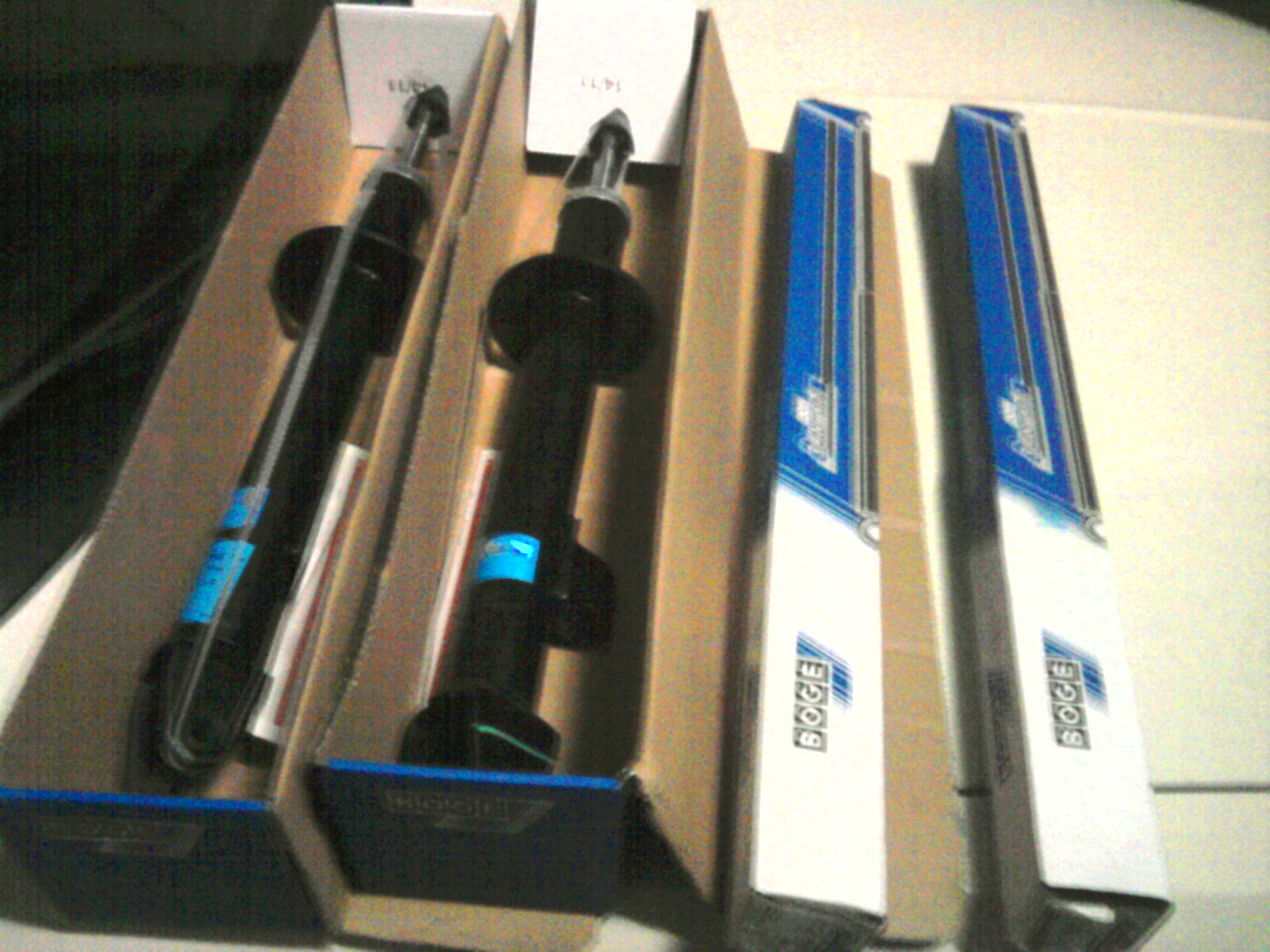

Вот с экзиста Боге комплект вышел в 126 евро. Аморты сделаны в Мексике.
На подопытном пока стоят родные с канадского завода отходившие 105 тыщь по процентному соотношению работы оригинальных амортов самый живой 54% мертвый 31%
Вощем после установки будет тест на стенде и отзывы по БОГЕ.
Всем удачи в поисках.
