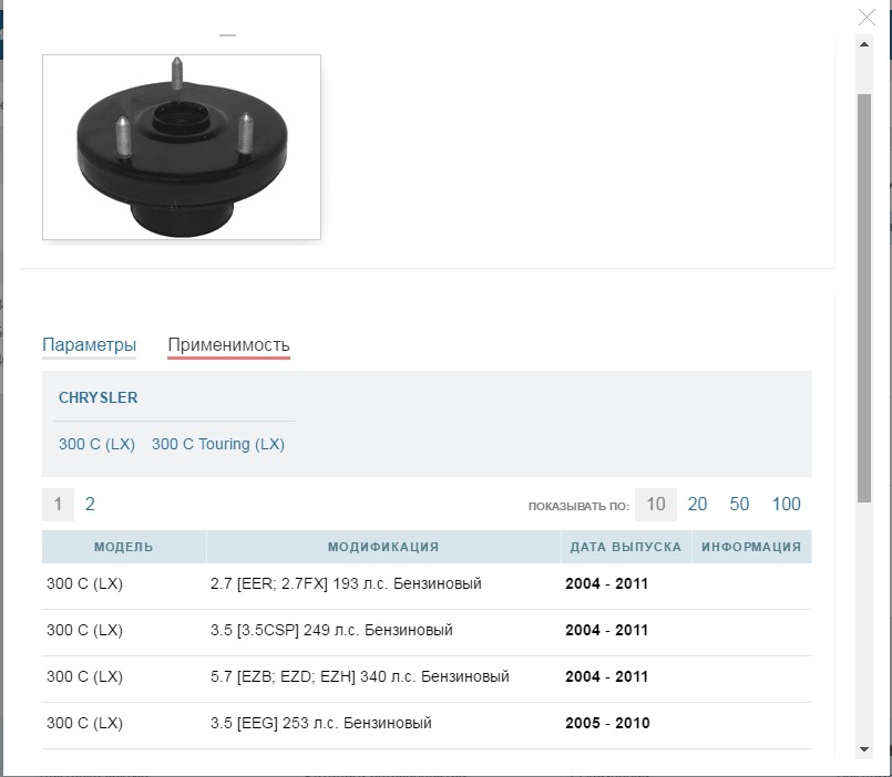

Помогите подобрать опорные подшипники передние 3.5 США, стучат. Аморты живые вроде как, сказали нужны только опорники. Продаются они отдельно?
Нет у нас там подшипников, стойка не поворотная, :meeting: вместо него резино-металлическая опора
Ориг 04895412AC ; 04895412AA; 04895412AB
Moog K160096

Андрей76,ого, спасибо за разъяснения и за артикулы. Надеюсь дело именно в этом. С заменой сложностей не возникнет?
Андрей76, чего то первый оригинальный артикул бьется как с 2007 года, на рестайл походу. Подойдет он на 2005 пендоса? А то стоит 4к, два штуки 8к, обидно будет если не те придут...
04895412AB - этот вроде с 2005, но там и замена Moog CH-SB-9600 идет, и дешевле.... Так какой мне то? :(
300С 2005 3.5 USA
https://www.drive2.ru/r/chrysler/455016945310238238

Более точно могу сказать по Vin, но скорее всего они все одинаковые
%C0%EC%EE%F0%F2%E8%E7%E0%F2%EE%F0%FB
CH-SB-9600 это не номер moog, сам поробуй-
http://www.moogparts.com/find-my-part.html#dealerType=physical&country=US

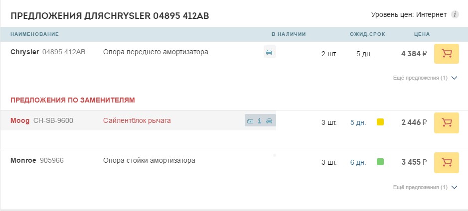

Oleg-056
7 апреля 2017 17:45
Сообщение #475
Сообщений: 205
Город: Оренбург
Машина: 300C и G500
Регистрация: 12.09.2016
Цитата: Андрей76
04895412AB
вот что я нашел:
emex выдает Moog K160096. И фиг знает чему верить :( но разница больше рубля, а нужно 2шт...
нашел на emex так же эти Moog CH-SB-9600 - Ремкомплект, опора стойки амортизатора
https://www.emex.ru/f?detailNum=CH-SB-9600&packet=560
