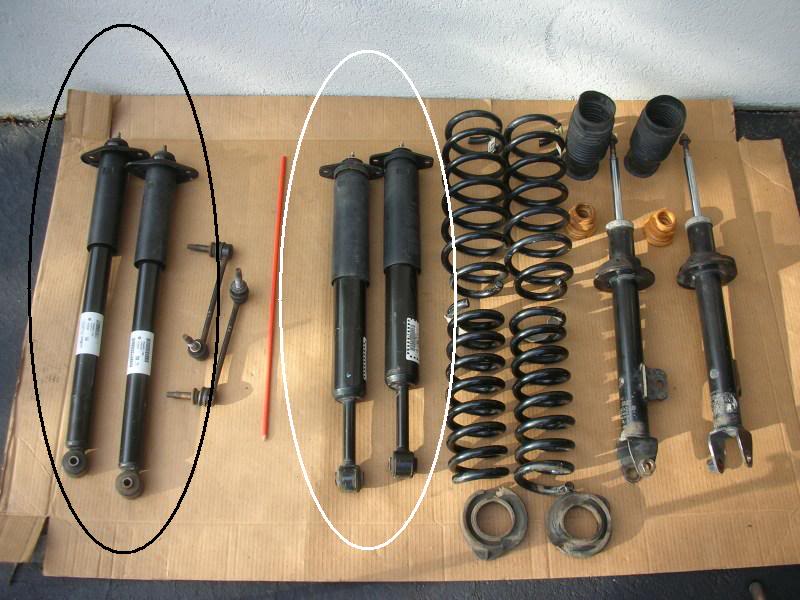

Жекис
16 декабря 2014 16:34
Сообщение #332
Сообщений: 1565
Город: Новороссийск
Регистрация: 16.02.2009
Не знаю, не пробовал ставить, посмотрел что нивоматы и закинул назад в багажник каябу, забирай у меня, по 2000р за штуку. я их не ставил и магаз не хочет назад брать.
mens,
Слева (черным) обычные , справа (белым) Нивоматы, что это такое погугли.
mens

16 декабря 2014 17:00
Сообщение #334
Жекис,
Так они у нас тут 2 и стоят)
