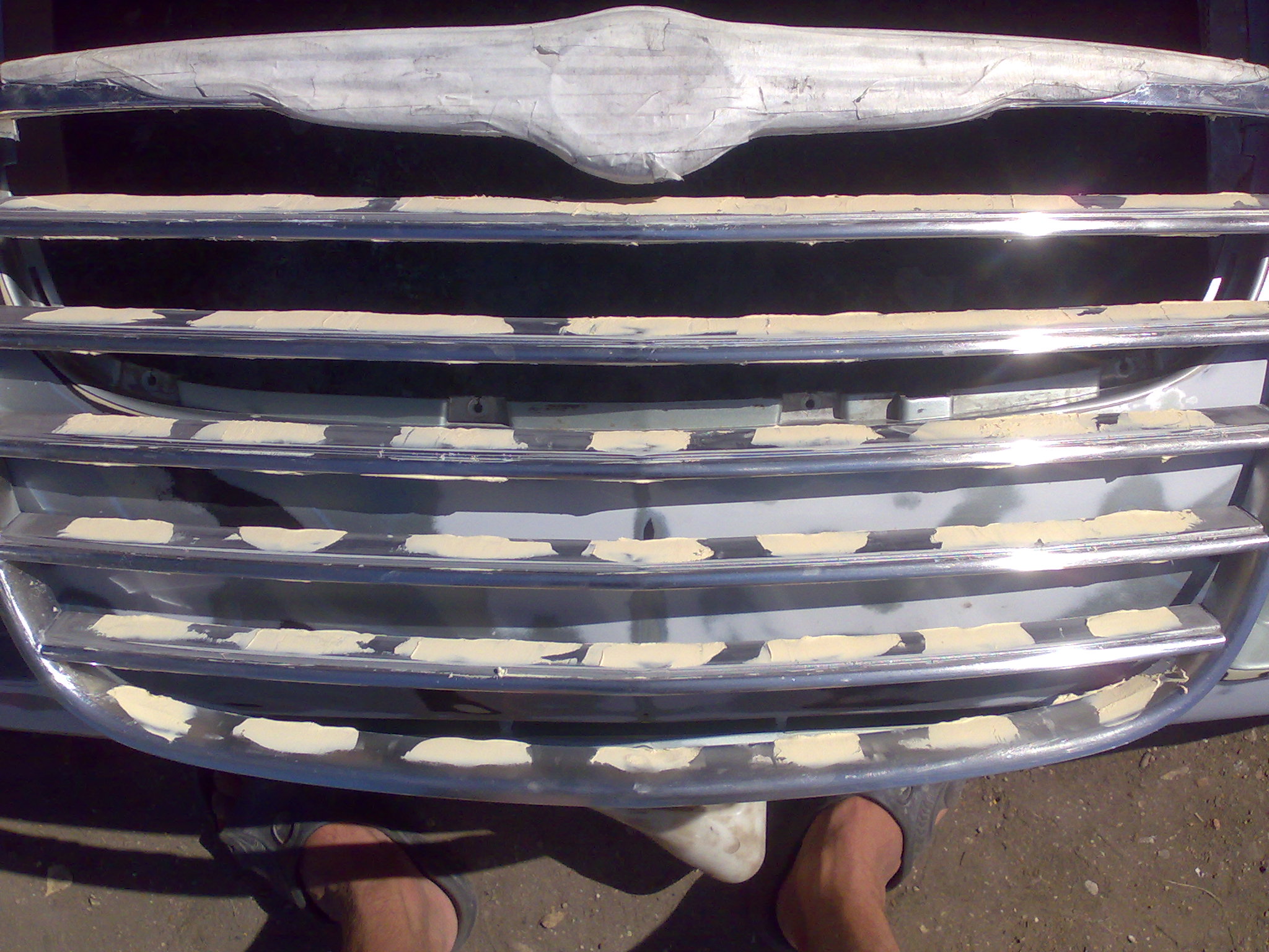

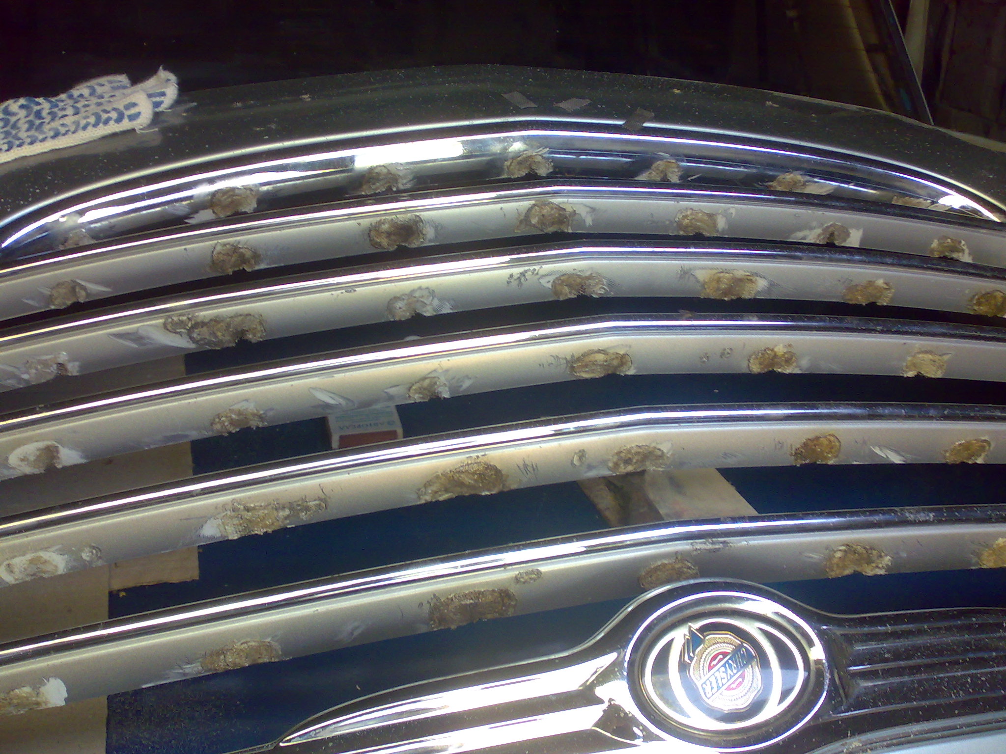

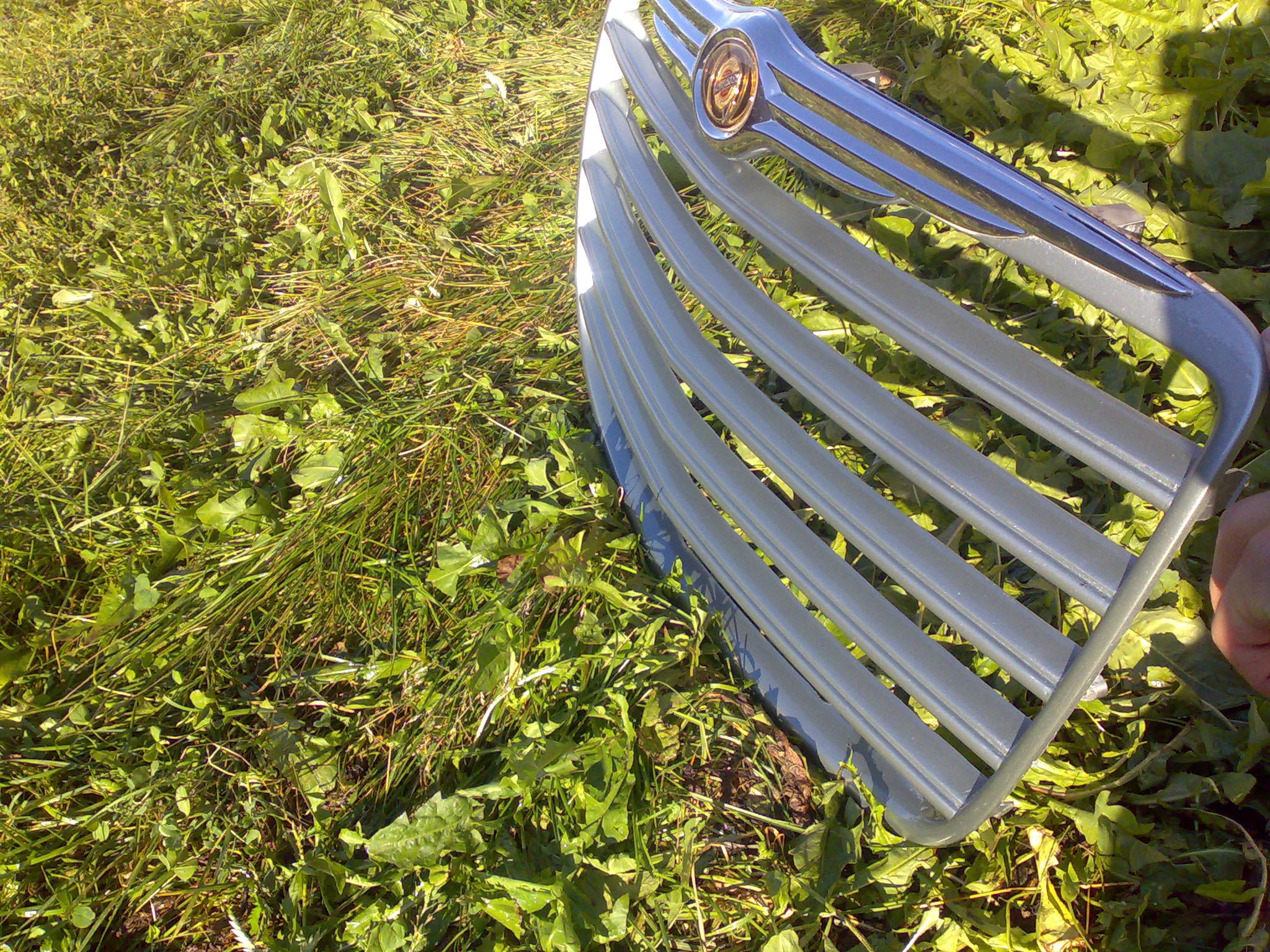

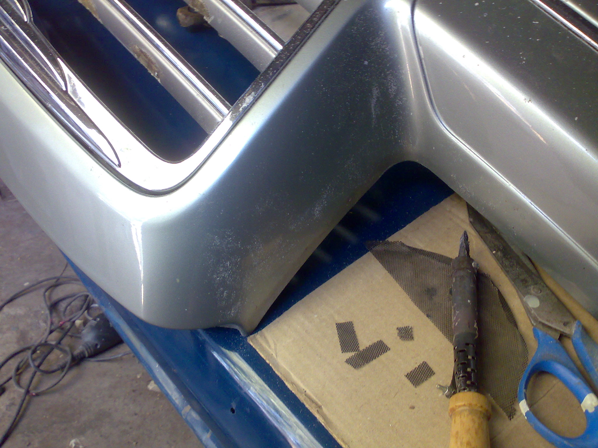

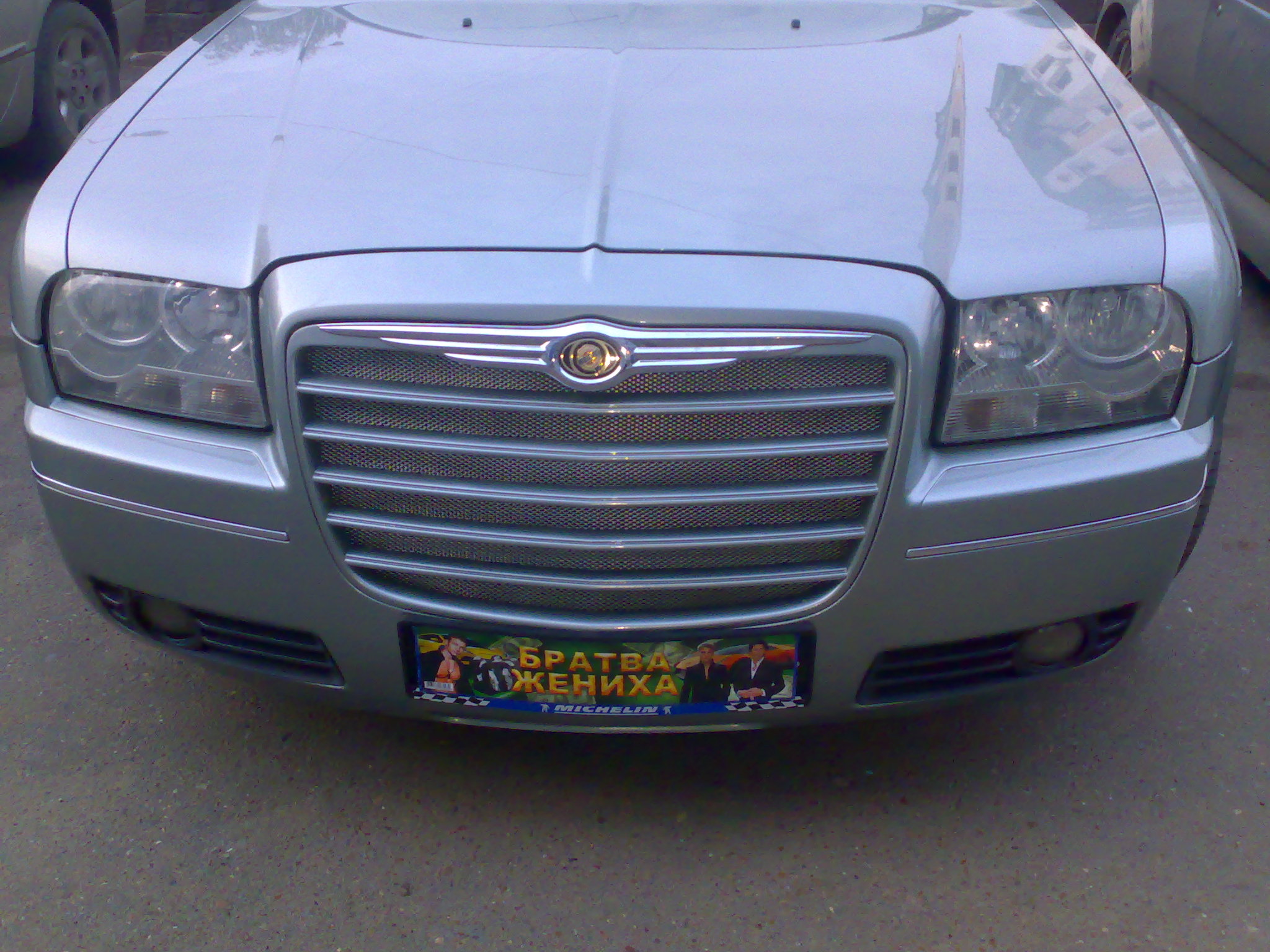

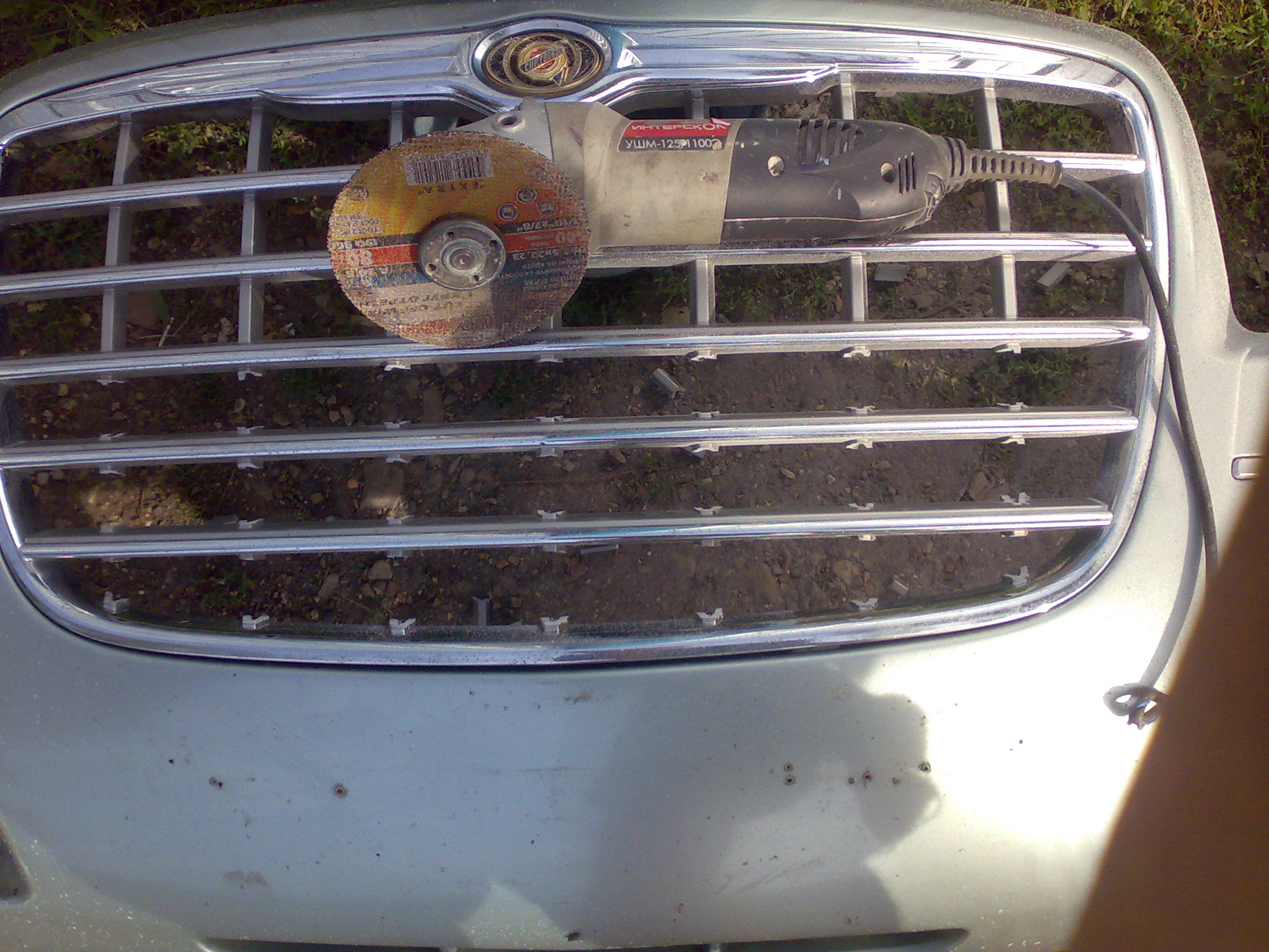

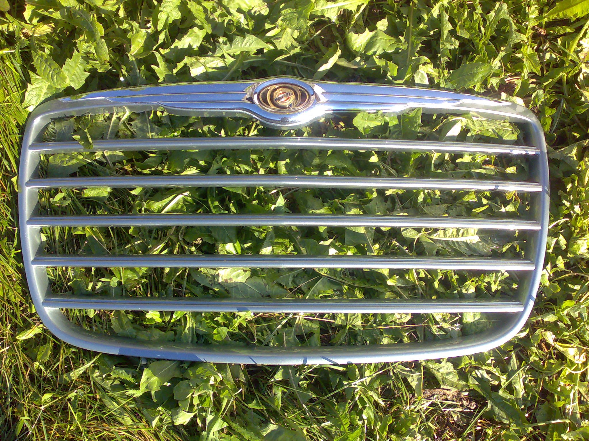

1.отрезаем не нужное
2.ровняем напильником по металу так как болгаркой идеально ровно не сделаешь
3.берем обычный паяльник и обычную сетку от
колонок и вырезаем как на фото и впаиваем сетку в отверстия.После чего зашкуриваем и ровняем для шпаклевки
4.шпаклюем шкурим,шпаклюем шкурим и шкурим и шкурим :heat:
5.после того как все отшкурили выровнили грунтуем,красим,лакируем
6. :declare: :goodgood: РЕЗУЛЬТАТ :smoke:
После 2-ого пунка снимаем хром острым ножом по мелким кускам получается только очень долгое :negative: :heat: занятие.Стружкой от хрома можно порезаться :help: будьте аккуратны
хахахахахх и тебя с Фетишизмом этим )))
я зае6*лся этот хром снимать... :download:

nfsas, нормально так получилось
