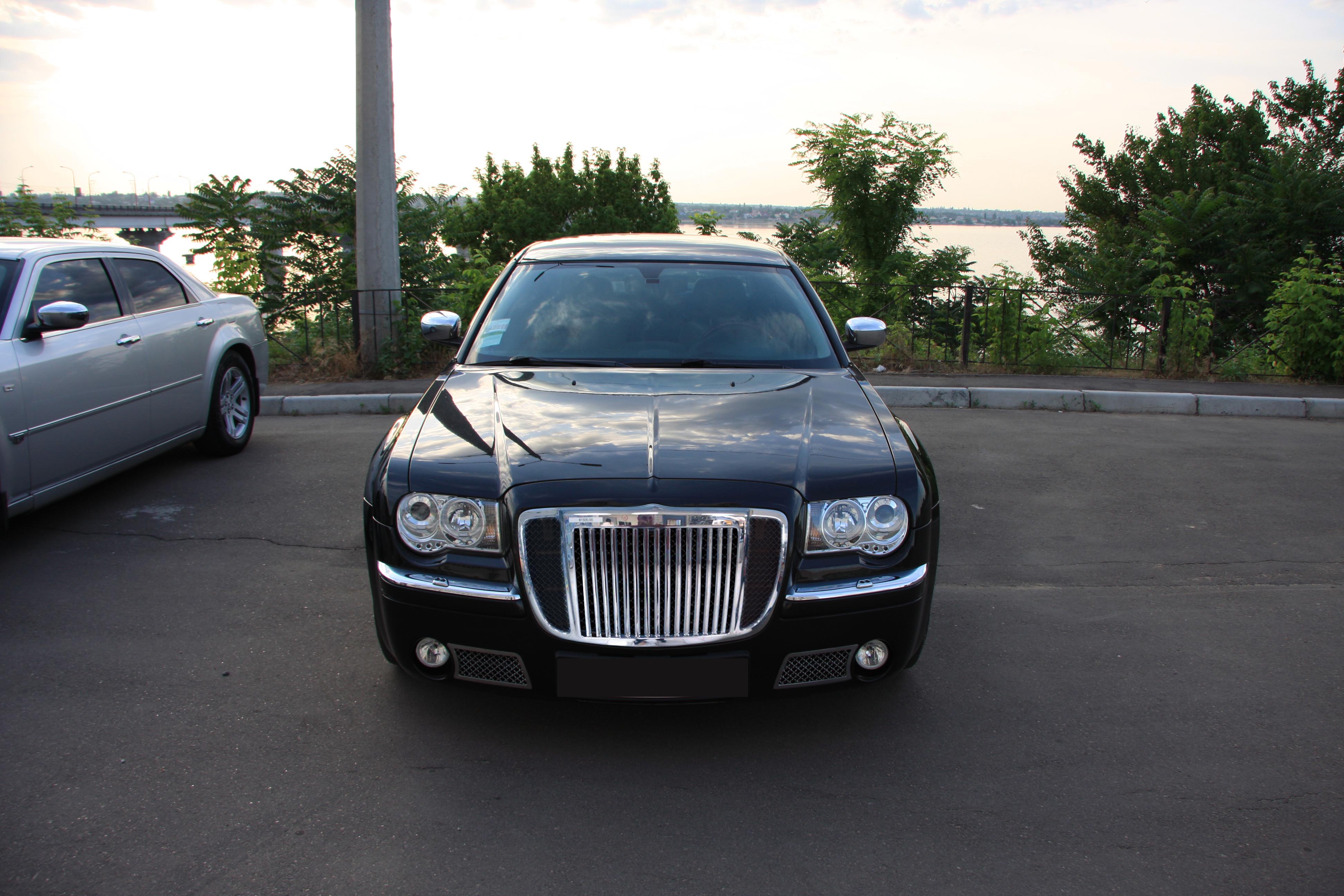

ну у нас решетка огромная, я с трудом себе представляю, что 40 сантиметров хватило... по вертикали или горизонтали
ещё вопрос, к тем кто делал решетку как у Лёши(Молоток)
вы отрезали вертикальные палки, оставили горизонтальные, дырки заклеили... это всё хорошо, а как быть с жесткостью конструкции? горизонтальные эти палки чем то укрепляли? что бы они держались и не болтались. или как?
во чё нашёл... ))) гибрид бентли - ролс ройс!!!
урод млять....
Я тоже очковал по поводу размера, сначала искал 120*60 вообще не нашёл, потом тупо заехал прям на территорию к ларькам с сетками, взял -распаковал и примерил

Олег, скажи, а структура сетки была разная на выбор? ну эти ячейки...
или в этом размере они все стандартные?
Серёга с жёсткостью всё нормально в горизонтальных палках с внутренней стороны делаешь маленькие дырочки и к сетке прикручиваешь проволокой
и всё тип топ!!
они разные, надо брать мелкие, а то камни с дороги прям в радиатор летят..

Молоток,
Лёш, а когда сетку прилепил и решетку на место ставил, сетка не упёрлась в пенопласт чёрный (усилитель бампера)?

Сетка нужна по любому теперь все мухи и камни на ней а не на радиаторе
Нет там всё ровно она же не толстая))

Молоток,
а сетка у тебя тоже 120х40?
кстати... большой запас сетки остаётся? по краям решетки? или там прям впритык?
я просто думаю, если извлечь штатную... и прям к бамперу прилепить сетку, аля вот так:
хватит ли сетки?

Серёг размер не помню когда обрезал чуть чуть оставалось
т.е. как на фотках выше, врядли получится? сетки не хватит?
Я тоже сперва так хотел, побоялся испортить. Сетки вроде должно хватить
померь когда покупать будешь.

чисто от мошек и камушков
когда промывал радиатор, там ппц был, радиаторы напрочь были забиты пухом, хотя визуально не видно было и в радиаторе торчали маааленькие камушки, сейчас весь пух собирается на этой сетке, но я лоханулся, надо было ещё мельче брать...
с эстетической точки зрения?
её вообще не видно, спец искал чёрную...

http://www.300cforums.com/forums/tech-tips-diy-how/67732-how-install-deep-dish-g
rille-remove-front-fascia.html
опа нна.. и цвет даже как у меня )))
может так заморочится?

мне не нравится что она утоплена и птица нависает некрасиво , а так нормально смотрится...имхо
