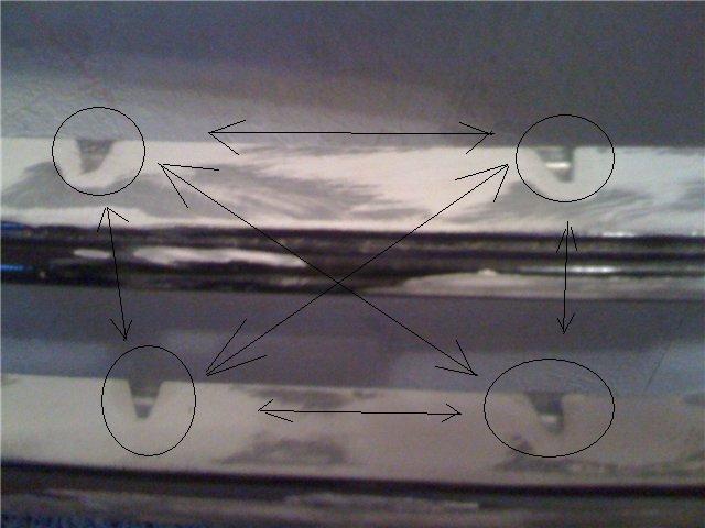

Молоток, Друже, буду очень признателен если напишешь полный рецепт микса, а то я сегодня все купил. По поводу скотча примерно так хотел делать, а вот как миксовать что бы все село не уверен.

Слушай я просто купил несколько тюбиков эпоксидного клея и им залил

У нас в магазине подаёться вот такой нажимаешь на поршень выдавливаешь в ёмкость и перемешиваешь

Молоток, И что он с пластиком сросся зачищать его можно? Может фотку выложишь.

Сидит крепко как родной и пошкурить можно
%D7%F2%EE+%EC%EE%E6%ED%EE+%F1%EB%E5%EF%E8%F2%FC+%E8%E7+%F0%EE%E4%ED%EE%E9+%F0%E5%F8%E5%F2%EA%E8%3F
на телефон фоткал плохо видно

Молоток,
Лёш а почему у тебя на фотках дырки не до конца заклеены?
всё же мне кажется надо делать с эпоксидной смолой, слоями накладывать как то.
тогда и держаться будет уверенно и под покраску самый раз.
Почему не до конца? Всё полностью залито просто он просвечивает это стеночка там такая получилась, скотч приклеиваешь и загибаешь грубо говоря под девяносто градусов чтоб эпоксидка не вытекала из луночки.
вот это вот прозрачное? просто выглядит как дырки
Да про это и писал просвечивает так, дырок нет там))
